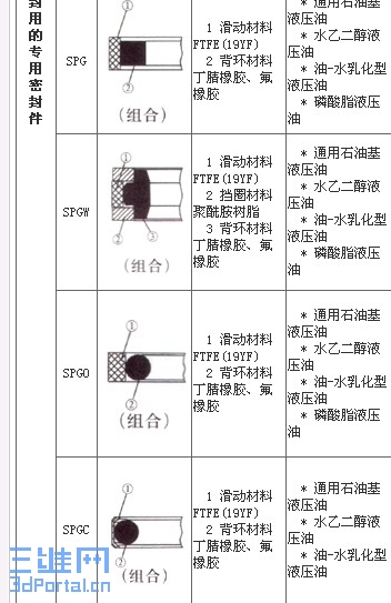

发表于 2006-11-4 13:47:11 | 显示全部楼层 来自: 中国吉林长春
 1 滑动材料  FTFE(19YF), b3 R: R1 }. T# @1 I3 M( [
 2 挡圈材料聚酰胺树脂. R1 Q4 ?7 _  F! n% i5 W
 3 背环材料丁腈橡胶、氟橡胶
shengl1630 + 3 应助!请将完整的上传来!谢谢
发表于 2006-11-4 14:30:22 | 显示全部楼层 来自: 中国吉林长春
不好意思啊,这是我用的样本,我照的照片发上来的,完整的我估计得拍几天,你想要哪方面的知识,我可以打字的形式打上来,或者结合一些图片也可以,但是全做恐怕是很难了,因为毕竟要工作的吗!
发表于 2006-11-4 14:37:50 | 显示全部楼层 来自: 中国安徽马鞍山
是电子版的,你可以抓屏!我也想了解一下这个细节!以前没遇到过!纸版的就没什么办法了!谢谢你的参与!
