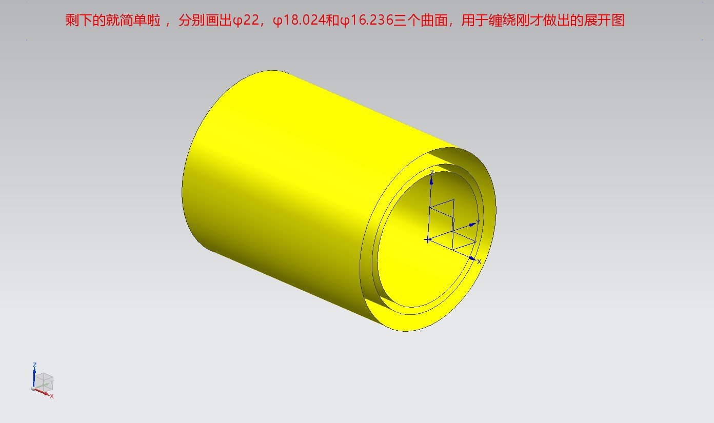

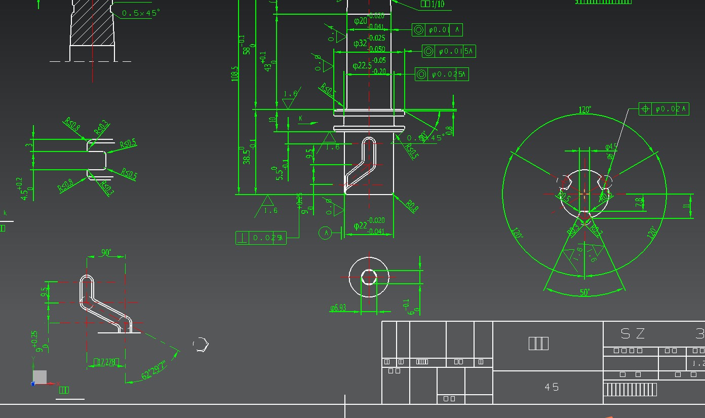

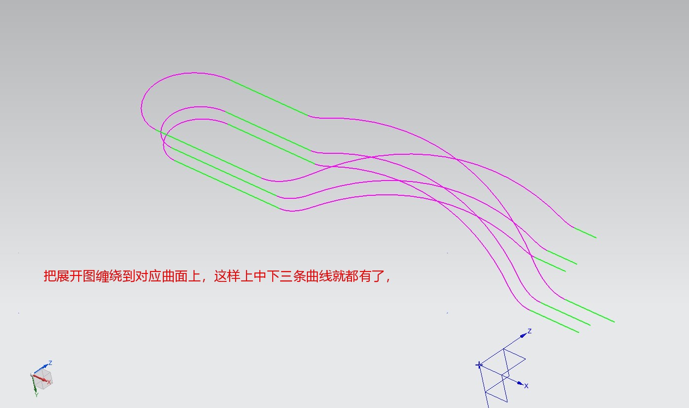

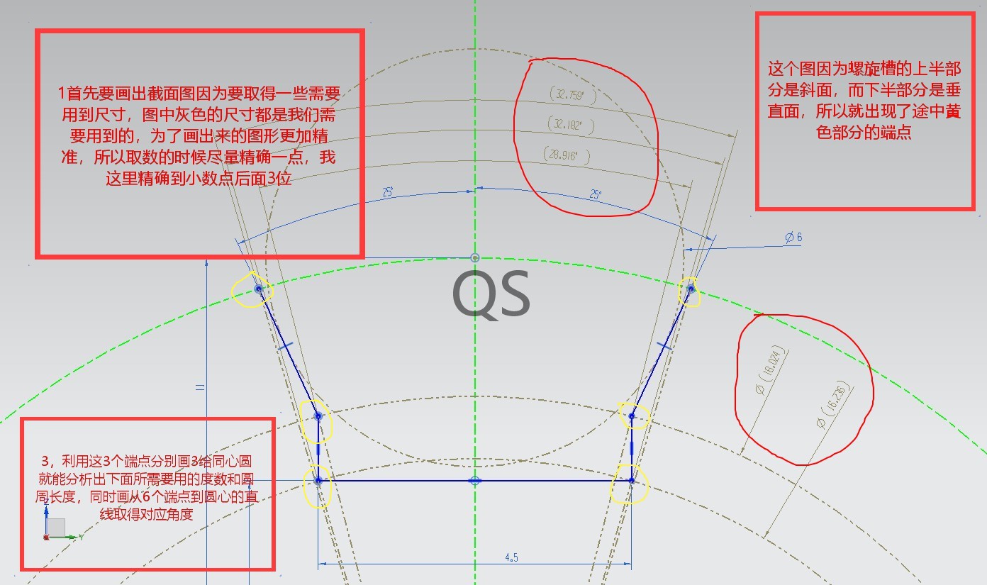

之前总看到坛友询问画螺旋槽的方法    我这里刚好有一张图,为了2025 ,就这张图分享一下我的方法,不足之处请多指教,
. T- m% j# D  c由于在画图方面MC实在没啥优势所以我这里用UG画的,但大体上应该都是一样的8 y' c( h8 y- m, A- \5 R$ D# X
