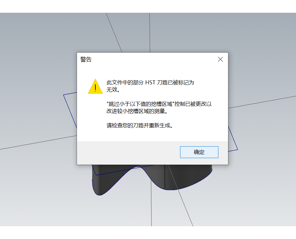

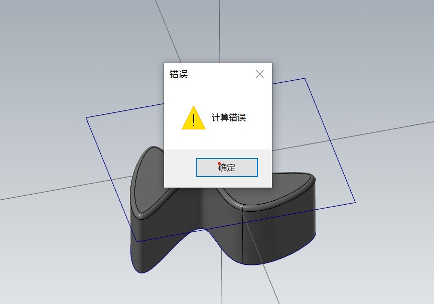

今天发现2020版下的3D高速刀路,无论是3D动态优化粗切,还是曲面高速精精加工策略点击计算刀路一小会就会报错,重装也一样,其他刀路都正常,绝对不是参数设置问题,于是我又装了2018 2019版却都是正常的,用20版打开18 19 版的刀路文件也会直接报错,见最后一张图奇怪了,是系统问题吗,还是2020  3D高速刀路计算对计算机硬件有最低要求?各位有遇到这个问题吗,cpu FX8370 显卡老的 HD6870 内存12G WIN10最新版

应该是软件的问题不是硬件问题,用了几天后也出现过楼主反映的问题,原来用2017一年了也没有出现过这问题,2020用了几天就碰见好几次了

什么系统?以前碰到类似情况,重装最新版系统后OK!
 楼主| 发表于 2020-1-3 12:35:59 | 显示全部楼层 来自: 加拿大
重新装了台主机,上了专业显卡,现在流畅的一笔

要先让软件提示是什么错误才能对症下药.你现在只看错误不看提示,怎么解决.

看看你的最小刀路半径是不是大于了步进量?
