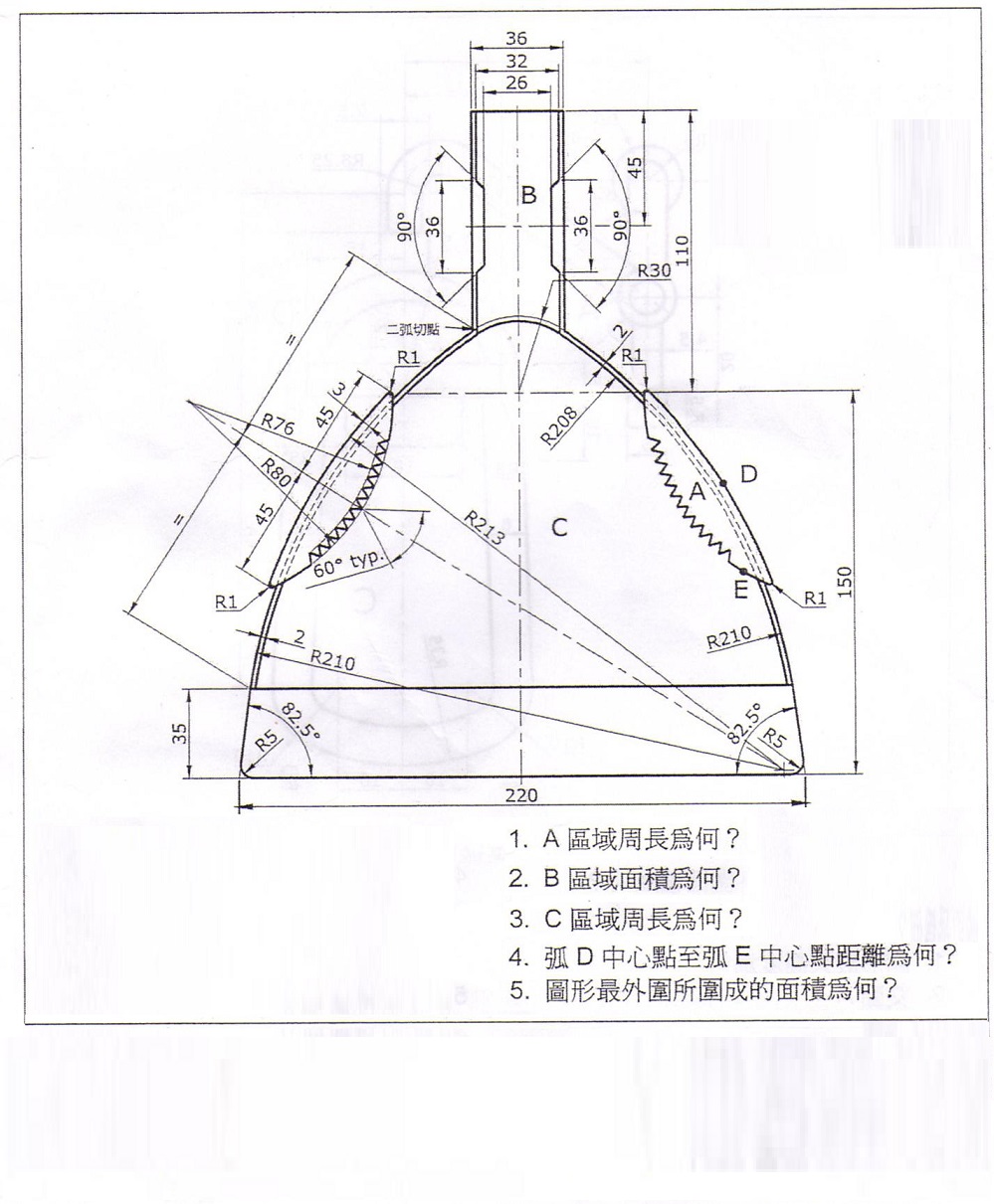

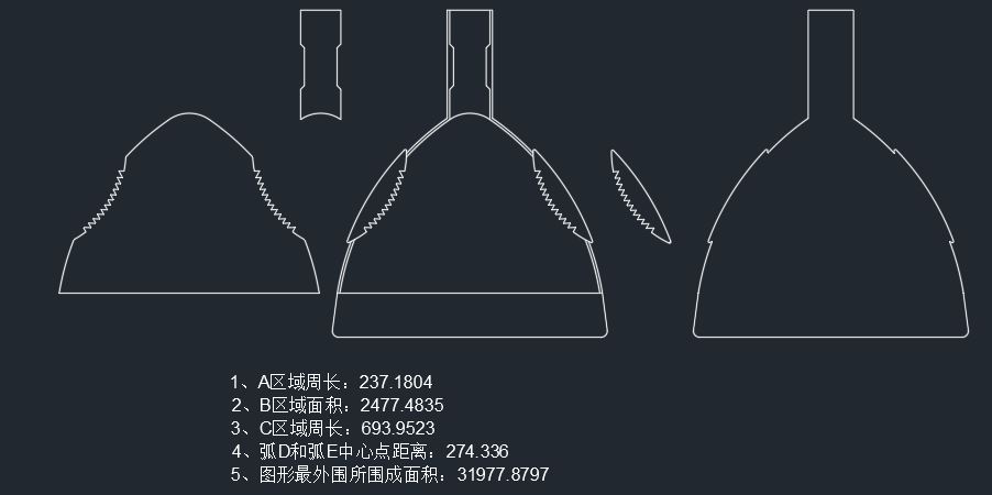

[i=s] 本帖最后由 2005llnn 于 2021-4-18 21:27 编辑 [/i]<br /><br />基础综合练习91<br>感谢会员muhdi提供练习题<br><br><br><br><br><br>用AutoCAD作图法求出该题要求的5个数值。 <br>尺寸精度要求精确到小数点后4 位。角度单位必须使用十进制度数,不得使用度/分/秒,百分<br>度和弧度,精度也要求精确到小数点后4位。<br><br><font size="4"><font color="#ff0000">参赛会员注意:图片以“附件”形式上传,不要点击“插入全部附件”,<br>阅读权限设置为“最高权限”。<br></font><font color="magenta">答题请在本主题帖内发回复帖</font></font><br>
 楼主| 发表于 2019-12-11 13:04:01 | 显示全部楼层 来自: 中国广西
[i=s] 本帖最后由 2005llnn 于 2021-4-18 21:27 编辑 [/i]<br /><br />CAD几何作图竞赛题(2019年12月),至12月18日止<br>一.竞赛题目(参见附图)<br>感谢会员muhdi提供练习题<br><br>用AutoCAD作图法求出该题要求的5个数值。 <br>尺寸精度要求精确到小数点后4 位。角度单位必须使用十进制度数,不得使用度/分/秒,百分<br>度和弧度,精度也要求精确到小数点后4位。<br><br>二.竞赛要求<br>会员、技术团队成员都可以参加,版主不参加,使用AutoCAD、ACM和MDT二维软件,<br>在规定时间内将作出的jpg附件在本主题下跟帖发表,只提供数值而没有所作图的截图或<br>dwg附件,将不予评奖。<br>附件阅读权限定为最高权限。活动结束后由版主统一取消阅读权限。<br>禁止会员利用马甲一起参赛,发现将严惩。<br><br>三.竞赛时间<br>2019年12月11日至2019年12月18日。<br><br>四.·评选时间及方法<br>2019年12月19日-2019年12月21日,由三维网技术论坛CAD版块<br>版主为评委,内部评选出各奖项。<br><br>五.奖励<br>1、一等奖:5题全对奖励三维币50;<br>2、二等奖:答对4题奖励三维币40;<br>3、三等奖:答对3题奖励三维币30;<br>4、四等奖:答对2题奖励三维币20;<br>5、五等奖:答对1题奖励三维币10;<br>6、作图基本符合要求者先各奖励10个三维币;<br>7、根据竞赛实际情况会对奖励规则进行适当修改。<br><br>六.其它<br>竞赛结束后在本帖发回复帖进行点评和讨论。<br><font size="6"><font color="green">竞赛已结束,初步评定成绩见下表,请参赛网友自行核对成绩。如有异议,请于三日内在本主题后跟贴说明,三日后正式公布奖项</font></font><br><table width="98%" class="t_table"><tbody><tr><td width="44"><div align="left"><div align="center"><font face="宋体"><font size="3"><font color="#000000">楼层</font></font></font></div></div></td><td width="138"><div align="left"><div align="center"><font face="宋体"><font size="3"><font color="#000000">用户名</font></font></font></div></div></td><td width="76"><div align="left"><div align="center"><font face="Times New Roman"><font size="3"><font color="#000000">A</font></font></font></div></div></td><td width="84"><div align="left"><div align="center"><font face="Times New Roman"><font size="3"><font color="#000000">B</font></font></font></div></div></td><td width="76"><div align="left"><div align="center"><font face="Times New Roman"><font size="3"><font color="#000000">C</font></font></font></div></div></td><td width="76"><div align="left"><div align="center"><font face="Times New Roman"><font size="3"><font color="#000000">D</font></font></font></div></div></td><td width="93"><div align="left"><div align="center"><font face="Times New Roman"><font size="3"><font color="#000000">E</font></font></font></div></div></td><td width="59"><div align="left"><div align="center"><font face="宋体"><font size="3"><font color="#000000">正确数</font></font></font></div></div></td></tr><tr><td colspan="2" rowspan="1"><div align="left"><div align="center"><font face="宋体"><font size="3"><font color="#000000">标准答案</font></font></font></div></div></td><td><div align="left"><div align="center"><font face="Times New Roman"><font size="3"><font color="#000000">241.2301 </font></font></font></div></div></td><td><div align="left"><div align="center"><font face="Times New Roman"><font size="3"><font color="#000000">2477.4834 </font></font></font></div></div></td><td width="76"><div align="left"><div align="center"><font face="Times New Roman"><font size="3"><font color="#000000">689.2216 或689.2207</font></font></font></div></div></td><td width="76"><div align="left"><div align="center"><font face="Times New Roman"><font size="3"><font color="#000000">272.9962 </font></font></font></div></div></td><td width="93"><div align="left"><div align="center"><font face="Times New Roman"><font size="3"><font color="#000000">32001.0348 </font></font></font></div></div></td><td><div align="left"><div align="center"><font face="Times New Roman"><font size="3"><font color="#000000"> </font></font></font></div></div></td></tr><tr><td><div align="left"><div align="center"><font face="Times New Roman"><font size="3"><font color="#000000">3</font></font></font></div></div></td><td><div align="left"><div align="center"><font face="宋体"><font size="3"><font color="#000000">搜一搜</font></font></font></div></div></td><td><div align="left"><div align="center"><font face="Times New Roman"><font size="3"><font color="#ff0000">234.3405 </font></font></font></div></div></td><td><div align="left"><div align="center"><font face="Times New Roman"><font size="3"><font color="#000000">2477.4834 </font></font></font></div></div></td><td width="76"><div align="left"><div align="center"><font face="Times New Roman"><font size="3"><font color="#ff0000">688.2918 </font></font></font></div></div></td><td width="76"><div align="left"><div align="center"><font face="Times New Roman"><font size="3"><font color="#ff0000">37.4402 </font></font></font></div></div></td><td width="93"><div align="left"><div align="center"><font face="Times New Roman"><font size="3"><font color="#ff0000">31981.8169 </font></font></font></div></div></td><td><div align="left"><div align="center"><font face="Times New Roman"><font size="3"><font color="#000000">1</font></font></font></div></div></td></tr><tr><td><div align="left"><div align="center"><font face="Times New Roman"><font size="3"><font color="#000000">4</font></font></font></div></div></td><td><div align="left"><div align="center"><font face="宋体"><font size="3"><font color="#000000">hzh</font></font></font></div></div></td><td><div align="left"><div align="center"><font face="Times New Roman"><font size="3"><font color="#ff0000">237.1804 </font></font></font></div></div></td><td><div align="left"><div align="center"><font face="Times New Roman"><font size="3"><font color="#ff0000">2477.4835 </font></font></font></div></div></td><td width="76"><div align="left"><div align="center"><font face="Times New Roman"><font size="3"><font color="#ff0000">693.9523 </font></font></font></div></div></td><td width="76"><div align="left"><div align="center"><font face="Times New Roman"><font size="3"><font color="#ff0000">274.3360 </font></font></font></div></div></td><td width="93"><div align="left"><div align="center"><font face="Times New Roman"><font size="3"><font color="#ff0000">31977.8797 </font></font></font></div></div></td><td><div align="left"><div align="center"><font face="Times New Roman"><font size="3"><font color="#000000">0</font></font></font></div></div></td></tr><tr><td><div align="left"><div align="center"><font face="Times New Roman"><font size="3"><font color="#000000">5</font></font></font></div></div></td><td><div align="left"><div align="center"><font face="宋体"><font size="3"><font color="#000000">欧阳子涵</font></font></font></div></div></td><td><div align="left"><div align="center"><font face="Times New Roman"><font size="3"><font color="#000000">241.2301 </font></font></font></div></div></td><td><div align="left"><div align="center"><font face="Times New Roman"><font size="3"><font color="#ff0000">2477.4835 </font></font></font></div></div></td><td width="76"><div align="left"><div align="center"><font face="Times New Roman"><font size="3"><font color="#ff0000">688.9540 </font></font></font></div></div></td><td width="76"><div align="left"><div align="center"><font face="Times New Roman"><font size="3"><font color="#ff0000">38.4969 </font></font></font></div></div></td><td width="93"><div align="left"><div align="center"><font face="Times New Roman"><font size="3"><font color="#ff0000">31985.6795 </font></font></font></div></div></td><td><div align="left"><div align="center"><font face="Times New Roman"><font size="3"><font color="#000000">1</font></font></font></div></div></td></tr><tr><td><div align="left"><div align="center"><font face="Times New Roman"><font size="3"><font color="#000000">6</font></font></font></div></div></td><td><div align="left"><div align="center"><font face="宋体"><font size="3"><font color="#000000">gongwen0519</font></font></font></div></div></td><td><div align="left"><div align="center"><font face="Times New Roman"><font size="3"><font color="#000000">241.2301 </font></font></font></div></div></td><td><div align="left"><div align="center"><font face="Times New Roman"><font size="3"><font color="#000000">2477.4834 </font></font></font></div></div></td><td width="76"><div align="left"><div align="center"><font face="Times New Roman"><font size="3"><font color="#ff0000"><font color="black">689.2207</font> </font></font></font></div></div></td><td width="76"><div align="left"><div align="center"><font face="Times New Roman"><font size="3"><font color="#000000">272.9962 </font></font></font></div></div></td><td width="93"><div align="left"><div align="center"><font face="Times New Roman"><font size="3"><font color="#000000">32001.0348 </font></font></font></div></div></td><td><div align="left"><div align="center"><font face="Times New Roman"><font size="3"><font color="#000000">5</font></font></font></div></div></td></tr><tr><td><div align="left"><div align="center"><font face="Times New Roman"><font size="3"><font color="#000000">7</font></font></font></div></div></td><td><div align="left"><div align="center"><font face="宋体"><font size="3"><font color="#000000">yj1975</font></font></font></div></div></td><td><div align="left"><div align="center"><font face="Times New Roman"><font size="3"><font color="#000000">241.2301 </font></font></font></div></div></td><td><div align="left"><div align="center"><font face="Times New Roman"><font size="3"><font color="#ff0000">2477.4835 </font></font></font></div></div></td><td width="76"><div align="left"><div align="center"><font face="Times New Roman"><font size="3"><font color="#ff0000">689.2023 </font></font></font></div></div></td><td width="76"><div align="left"><div align="center"><font face="Times New Roman"><font size="3"><font color="#000000">272.9962 </font></font></font></div></div></td><td width="93"><div align="left"><div align="center"><font face="Times New Roman"><font size="3"><font color="#ff0000">31997.0976 </font></font></font></div></div></td><td><div align="left"><div align="center"><font face="Times New Roman"><font size="3"><font color="#000000">2</font></font></font></div></div></td></tr><tr><td><div align="left"><div align="center"><font face="Times New Roman"><font size="3"><font color="#000000">8</font></font></font></div></div></td><td><div align="left"><div align="center"><font face="宋体"><font size="3"><font color="#000000">chenqi</font></font></font></div></div></td><td><div align="left"><div align="center"><font face="Times New Roman"><font size="3"><font color="#000000">241.2301 </font></font></font></div></div></td><td><div align="left"><div align="center"><font face="Times New Roman"><font size="3"><font color="#000000">2477.4834 </font></font></font></div></div></td><td width="76"><div align="left"><div align="center"><font face="Times New Roman"><font size="3"><font color="#000000">689.2216 </font></font></font></div></div></td><td width="76"><div align="left"><div align="center"><font face="Times New Roman"><font size="3"><font color="#000000">272.9962 </font></font></font></div></div></td><td width="93"><div align="left"><div align="center"><font face="Times New Roman"><font size="3"><font color="#000000">32001.0348 </font></font></font></div></div></td><td><div align="left"><div align="center"><font face="Times New Roman"><font size="3"><font color="#000000">5</font></font></font></div></div></td></tr><tr><td><div align="left"><div align="center"><font face="Times New Roman"><font size="3"><font color="#000000">9</font></font></font></div></div></td><td><div align="left"><div align="center"><font face="宋体"><font size="3"><font color="#000000">qq82802681</font></font></font></div></div></td><td><div align="left"><div align="center"><font face="Times New Roman"><font size="3"><font color="#000000">241.2301 </font></font></font></div></div></td><td><div align="left"><div align="center"><font face="Times New Roman"><font size="3"><font color="#000000">2477.4834 </font></font></font></div></div></td><td width="76"><div align="left"><div align="center"><font face="Times New Roman"><font size="3"><font color="#ff0000"><font color="black">689.2207</font> </font></font></font></div></div></td><td width="76"><div align="left"><div align="center"><font face="Times New Roman"><font size="3"><font color="#000000">272.9962 </font></font></font></div></div></td><td width="93"><div align="left"><div align="center"><font face="Times New Roman"><font size="3"><font color="#000000">32001.0348 </font></font></font></div></div></td><td><div align="left"><div align="center"><font face="Times New Roman"><font size="3"><font color="#000000">5</font></font></font></div></div></td></tr><tr><td><div align="left"><div align="center"><font face="Times New Roman"><font size="3"><font color="#000000">10</font></font></font></div></div></td><td><div align="left"><div align="center"><font face="宋体"><font size="3"><font color="#000000">塔山817</font></font></font></div></div></td><td><div align="left"><div align="center"><font face="Times New Roman"><font size="3"><font color="#ff0000">236.8348 </font></font></font></div></div></td><td><div align="left"><div align="center"><font face="Times New Roman"><font size="3"><font color="#ff0000">2409.6829 </font></font></font></div></div></td><td width="76"><div align="left"><div align="center"><font face="Times New Roman"><font size="3"><font color="#ff0000">680.1252 </font></font></font></div></div></td><td width="76"><div align="left"><div align="center"><font face="Times New Roman"><font size="3"><font color="#000000">272.9962 </font></font></font></div></div></td><td width="93"><div align="left"><div align="center"><font face="Times New Roman"><font size="3"><font color="#ff0000">31985.6795 </font></font></font></div></div></td><td><div align="left"><div align="center"><font face="Times New Roman"><font size="3"><font color="#000000">1</font></font></font></div></div></td></tr><tr><td><div align="left"><div align="center"><font face="Times New Roman"><font size="3"><font color="#000000">11</font></font></font></div></div></td><td><div align="left"><div align="center"><font face="宋体"><font size="3"><font color="#000000">zh876252780</font></font></font></div></div></td><td><div align="left"><div align="center"><font face="Times New Roman"><font size="3"><font color="#000000">241.2301 </font></font></font></div></div></td><td><div align="left"><div align="center"><font face="Times New Roman"><font size="3"><font color="#000000">2477.4834 </font></font></font></div></div></td><td width="76"><div align="left"><div align="center"><font face="Times New Roman"><font size="3"><font color="black">689.2207 </font></font></font></div></div></td><td width="76"><div align="left"><div align="center"><font face="Times New Roman"><font size="3"><font color="#ff0000">38.4969 </font></font></font></div></div></td><td width="93"><div align="left"><div align="center"><font face="Times New Roman"><font size="3"><font color="#000000">32001.0348 </font></font></font></div></div></td><td><div align="left"><div align="center"><font face="Times New Roman"><font size="3"><font color="#000000">4</font></font></font></div></div></td></tr><tr><td><div align="left"><div align="center"><font face="Times New Roman"><font size="3"><font color="#000000">12</font></font></font></div></div></td><td><div align="left"><div align="center"><font face="宋体"><font size="3"><font color="#000000">ahu</font></font></font></div></div></td><td><div align="left"><div align="center"><font face="Times New Roman"><font size="3"><font color="#000000">241.2301 </font></font></font></div></div></td><td><div align="left"><div align="center"><font face="Times New Roman"><font size="3"><font color="#000000">2477.4834 </font></font></font></div></div></td><td width="76"><div align="left"><div align="center"><font face="Times New Roman"><font size="3"><font color="#ff0000"><font color="black">689.2207</font> </font></font></font></div></div></td><td width="76"><div align="left"><div align="center"><font face="Times New Roman"><font size="3"><font color="#ff0000">38.4969 </font></font></font></div></div></td><td width="93"><div align="left"><div align="center"><font face="Times New Roman"><font size="3"><font color="#ff0000">32001.0347 </font></font></font></div></div></td><td><div align="left"><div align="center"><font face="Times New Roman"><font size="3"><font color="#000000">3</font></font></font></div></div></td></tr><tr><td><div align="left"><div align="center"><font face="Times New Roman"><font size="3"><font color="#000000">13</font></font></font></div></div></td><td><div align="left"><div align="center"><font face="宋体"><font size="3"><font color="#000000">凤九天</font></font></font></div></div></td><td><div align="left"><div align="center"><font face="Times New Roman"><font size="3"><font color="#000000">241.2301 </font></font></font></div></div></td><td><div align="left"><div align="center"><font face="Times New Roman"><font size="3"><font color="#ff0000">2477.5270 </font></font></font></div></div></td><td width="76"><div align="left"><div align="center"><font face="Times New Roman"><font size="3"><font color="#ff0000">689.2009 </font></font></font></div></div></td><td width="76"><div align="left"><div align="center"><font face="Times New Roman"><font size="3"><font color="#ff0000">38.4969 </font></font></font></div></div></td><td width="93"><div align="left"><div align="center"><font face="Times New Roman"><font size="3"><font color="#ff0000">31997.0976 </font></font></font></div></div></td><td><div align="left"><div align="center"><font face="Times New Roman"><font size="3"><font color="#000000">1</font></font></font></div></div></td></tr><tr><td><div align="left"><div align="center"><font face="Times New Roman"><font size="3"><font color="#000000">14</font></font></font></div></div></td><td><div align="left"><div align="center"><font face="宋体"><font size="3"><font color="#000000">gerald_lee</font></font></font></div></div></td><td><div align="left"><div align="center"><font face="Times New Roman"><font size="3"><font color="#000000">241.2301 </font></font></font></div></div></td><td><div align="left"><div align="center"><font face="Times New Roman"><font size="3"><font color="#ff0000">2447.9835 </font></font></font></div></div></td><td width="76"><div align="left"><div align="center"><font face="Times New Roman"><font size="3"><font color="#ff0000">689.2023 </font></font></font></div></div></td><td width="76"><div align="left"><div align="center"><font face="Times New Roman"><font size="3"><font color="#000000">272.9962 </font></font></font></div></div></td><td width="93"><div align="left"><div align="center"><font face="Times New Roman"><font size="3"><font color="#ff0000">31997.0976 </font></font></font></div></div></td><td><div align="left"><div align="center"><font face="Times New Roman"><font size="3"><font color="#000000">2</font></font></font></div></div></td></tr><tr><td><div align="left"><div align="center"><font face="Times New Roman"><font size="3"><font color="#000000">15</font></font></font></div></div></td><td><div align="left"><div align="center"><font face="宋体"><font size="3"><font color="#000000">大隐于市</font></font></font></div></div></td><td><div align="left"><div align="center"><font face="Times New Roman"><font size="3"><font color="#000000">241.2301 </font></font></font></div></div></td><td><div align="left"><div align="center"><font face="Times New Roman"><font size="3"><font color="#ff0000">2306.6430 </font></font></font></div></div></td><td width="76"><div align="left"><div align="center"><font face="Times New Roman"><font size="3"><font color="#ff0000">699.1338 </font></font></font></div></div></td><td width="76"><div align="left"><div align="center"><font face="Times New Roman"><font size="3"><font color="#000000">272.9962 </font></font></font></div></div></td><td width="93"><div align="left"><div align="center"><font face="Times New Roman"><font size="3"><font color="#ff0000">32793.1964 </font></font></font></div></div></td><td><div align="left"><div align="center"><font face="Times New Roman"><font size="3"><font color="#000000">2</font></font></font></div></div></td></tr></tbody></table>注:表中文字为红色者,代表答案错误;空白者代表未提供答案或答案不明确。<br>经检查确认,由于AutoCAD弧岛检测BUG的原因,C问会根据画法不同产生两个不同的答案。本竞赛题回答这两个答案者均判为正确。<br>

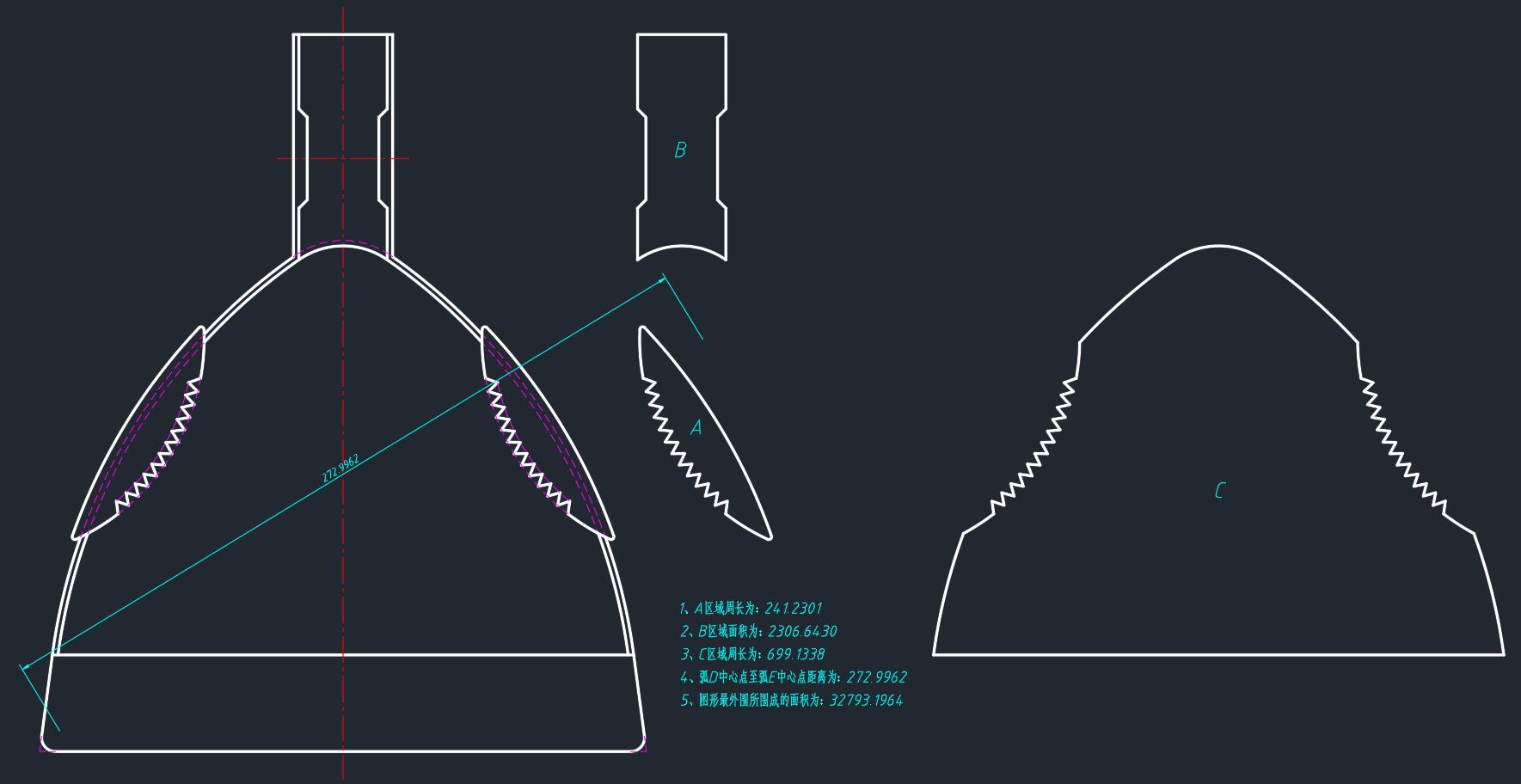

1 m2 v; E  M# ~: W9 H6 ]7 |/ `# \' h" D" `" q! _$ l6 a# H
2019.12月练习4 H' n% z. J0 u  c8 a+ s& @
: s2 H, Z# z% {8 x# K/ Z3 }
2019-12
2019-12
参与人数 2三维币 +20 收起 理由
2005llnn + 10 五等奖
kuangben8 + 10 鼓励参与。

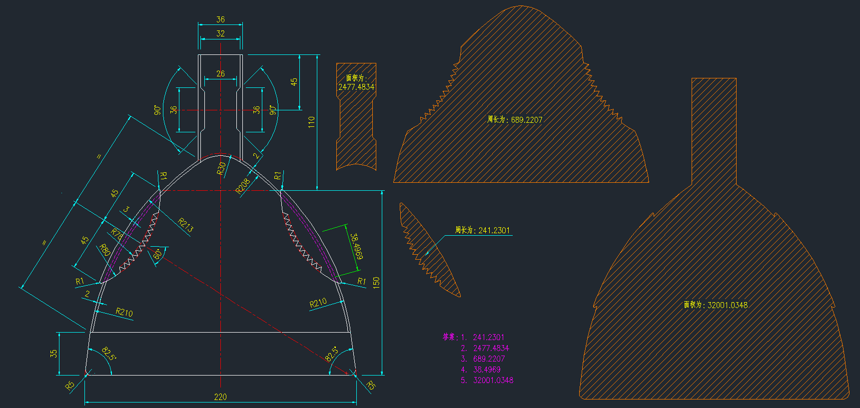

发表于 2019-12-12 12:52:09 | 显示全部楼层 来自: 中国湖南岳阳
本帖最后由 woaishuijia 于 2019-12-19 01:39 编辑 8 e; N, v7 g4 h1 t) g& C5 W
4 X- Z. b0 M  s6 ~
年末练习:
5 B# s% g" r5 B( f: U# N  D+ N( w! j1 u/ a6 Y3 e  i
参与人数 2三维币 +60 收起 理由
2005llnn + 50 一等奖
发表于 2019-12-12 14:00:19 | 显示全部楼层 来自: 中国湖北宜昌

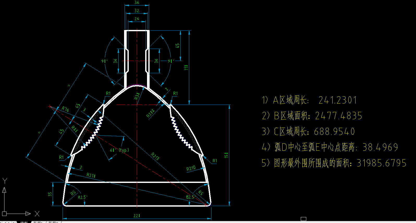

发表于 2019-12-18 16:48:38 | 显示全部楼层 来自: 中国安徽合肥
) x; h  B1 k- b! d* m

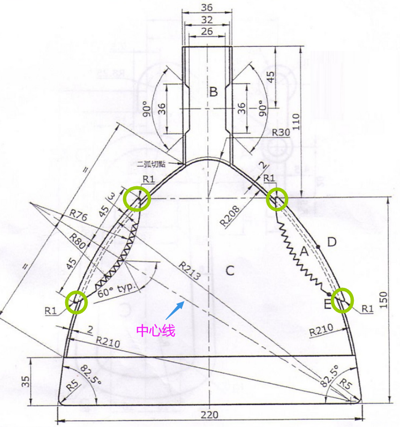

+ G" @- h- S/ {  A; A; D- J赶上了末班车!有个不是很明确的地方,R210的弧线是否与82.5°斜线在端点处相切?如果按相切来画,R210弧线的中心点位置跟原图中有偏差。
# D4 k8 V3 t( R6 k2 W
2019年12月习题
2019年12月习题
# x/ e' J% ?" q2 w: ?. `
% l1 y+ F+ k2 }+ J! c; [( J
点评
ahu
这里做相切应该是不正确的,因为图上明确表示R210与R30相切,并且需要经过82.5度斜线端点,R210圆弧已经确定!如果再和82.5度斜线相切,那R210就不能再经过82.5度斜线端点了,不符合图中含义。 但是我不知道错在哪  详情 回复 发表于 2019-12-19 15:10
ahu
这里做相切应该是不正确的,因为图上明确表示R210与R30相切,并且需要经过82.5度斜线端点,R210圆弧已经确定!如果再和82.5度斜线相切,那R210就不能再经过82.5度斜线端点了,不符合图中含义。 但是我不知道错在哪  详情 回复 发表于 2019-12-19 15:09
参与人数 2三维币 +30 收起 理由
kuangben8 + 10 补上鼓励!
2005llnn + 20 四等奖

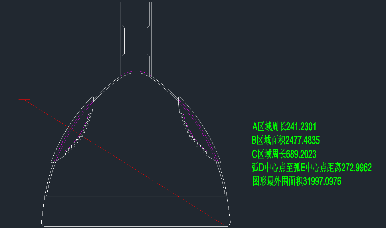

发表于 2019-12-19 09:17:30 | 显示全部楼层 来自: 中国浙江台州
如图,如果45的距离是R80弧跟R213弧的交点和中心线的距离,
. t9 Q+ I8 X4 b0 \+ A% e
题目的参考答案就是错误的,但如果是R1象限点跟中心线的距离,
: A* n9 g8 J5 A( k
那题目的参考答案是对的,但看线的粗细情况,个人认为是两个弧的延长线交点,
# Z! C' I: W' s+ ?9 d9 w
不知道各位有没有类似疑问。楼上的问题个人理解是交点,不相切的,因为根据已知条件不需要相切来约束了。, V  t6 E1 `* Q! c1 I

发表于 2019-12-19 15:09:59 | 显示全部楼层 来自: 中国河南郑州
大隐于市 发表于 2019-12-18 16:48, S2 K: |+ G/ x& R9 i+ M
赶上了末班车!有个不是很明确的地方,R210的弧线是否与82.5°斜线在端点处相切?如果按相切来画,R210弧线 ...
2 o* w9 y+ y/ o
这里做相切应该是不正确的,因为图上明确表示R210与R30相切,并且需要经过82.5度斜线端点,R210圆弧已经确定!如果再和82.5度斜线相切,那R210就不能再经过82.5度斜线端点了,不符合图中含义。) m7 F# C( {0 c6 ?7 f3 a" Y
但是我不知道错在哪里,不检查了,反正就是练习!

发表于 2019-12-19 15:10:34 | 显示全部楼层 来自: 中国河南郑州
本帖最后由 ahu 于 2019-12-19 15:19 编辑 $ r* t" Y7 p2 \. m4 D" X6 Z
, x, j4 H& ?4 J* o9 |3 I6 M, Z
, P9 R, x' ^9 R$ g9 _
1 z: I* Y" V/ |# F2 t' d4 q1 }
不知道各位有没有类似疑问。楼上的问题个人理解是交点,不相切的,因为根据已知条件不需要相切来约束了。)
. O# a  p8 A5 |" D' C2 L
网络问题,回复了两次,不好意思!删除不掉,索性把下面的问题也说一下我的想法,请见谅!$ w0 l: g2 N3 p. @7 y
我当时也觉得这个45尺寸不好理解,我作图是按R1和45尺寸界线相切也做的,这可能就是我的结果与标准答案有误差的原因吧。
/ }, E3 K' \3 G" a$ i% A; T

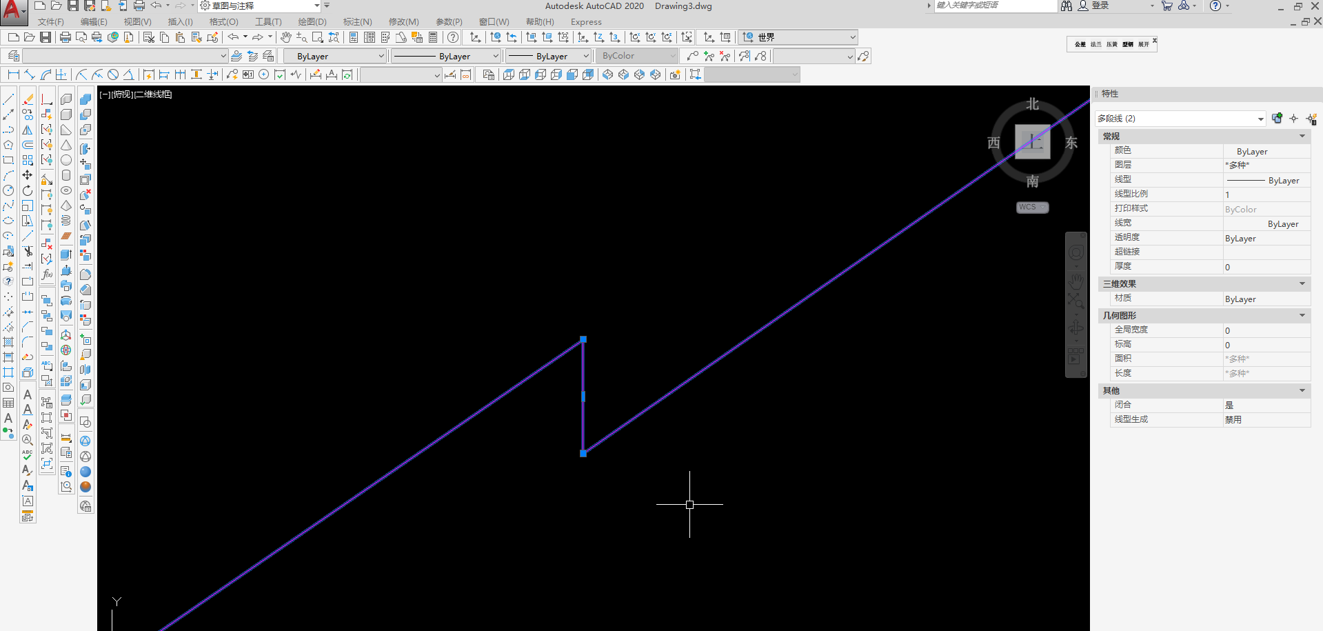

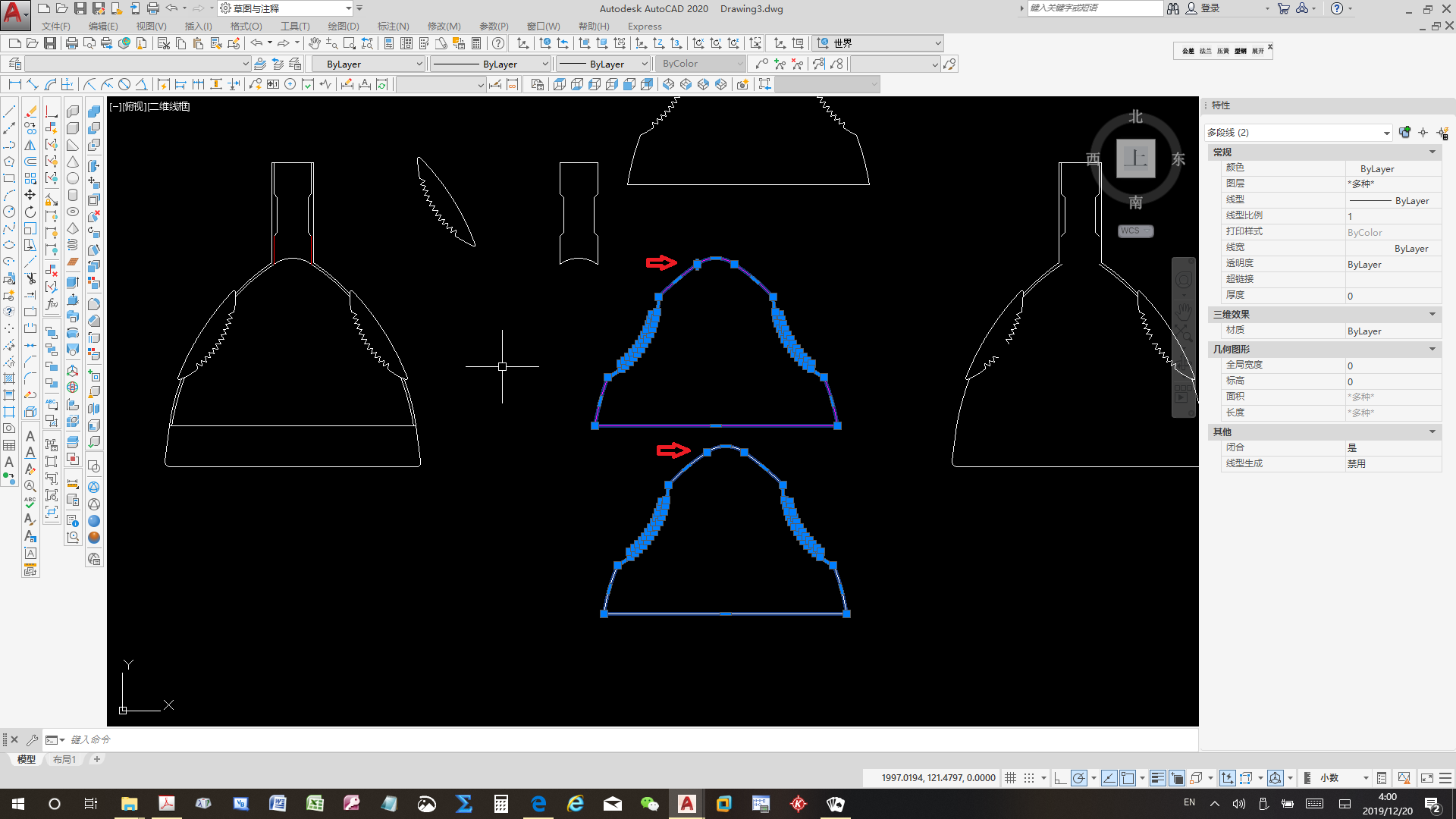

你的C答案是正确的,二楼成绩表中已修改
5 `4 A- v6 l. ^5 P9 U+ Q作图中发现:在使用边界命令创建C区域闭合多段线或面域时,如果直接点击图形内部(图1左侧图形中红色直线为显示状态)会得到图1中紫色闭合多段线(或面域),边长为689.2216;当隐藏左侧图形中两条红色直线再使用边界命令,或用其它方法创建C区域闭合多段线或面域时,会得到白色闭合多段线或面域,边长为689.2207。比较两图形,发现两多段线左上方夹点不同,将紫色多段线放大后局部图形是图2的样子,这显然是软件算法的问题,与网友作图正确与否无关。两种答案均应判为正确。
5 u- {, M, Y" b% s  n+ d楼上的D答案显然是错误的,这是一个老问题了,很多网友在圆弧的中点中心的区别上屡次翻车

发表于 2019-12-20 20:51:31 | 显示全部楼层 来自: 中国安徽合肥
ahu 发表于 2019-12-19 15:09) a, g# u8 x1 `1 C% r- z
这里做相切应该是不正确的,因为图上明确表示R210与R30相切,并且需要经过82.5度斜线端点,R210圆弧已经 ...
4 q; P  I  |2 @不明白R30的圆心是怎么确定的,我做的时候感觉150中心线没起到什么作用。
点评
150中心线就是R30圆心  详情 回复 发表于 2019-12-21 02:43
发表于 2019-12-21 02:43:25 | 显示全部楼层 来自: 中国北京
本帖最后由 woaishuijia 于 2019-12-21 04:23 编辑 : f& l1 I) Q- e4 {. J
大隐于市 发表于 2019-12-20 20:51) r0 N- a$ c/ W
粗看上去,150中心线的作用可能为两个:1、指示R30圆心位置;2、指示R1圆心位置。( ~: ~$ t7 K* h# s5 s& N
仔细观察题目图形可以看到:
6 Z! x8 h+ T) K, }- t2 }; f1、R30半径标注的起点与150中心线和垂直中心线的交点并未明显重合,但这可以归结为截图的分辨率太低的原因;
" B+ l7 J) t) W2 [2、150中心线并未穿过图形左侧R1圆弧的中心,而与R1圆弧有关的标注都在图形的左侧,如果说150中心线的作用是用于指示R1圆弧的圆心位置,这显然是不合理的。6 c) K4 }& m4 u: U' {& C5 a
再进一步分析,如果150中心线指示的是R1圆弧中心的高度,再结合其它如轴对称、R210圆弧与R30圆弧相切等其它条件,最终确定R30圆弧位置,从数学原理上必然是一个高次方程,用二维几何作图法必然无解,即使用AutoCAD参数约束也很难完成作图。
! P% G5 [* B3 |; [8 y  |- r2 x9 p6 K% O
结论:150中心线的作用就是指示R30圆心位置
点评
感谢版主的讲解,看来是被模糊的原图误导了。我第一反应就是R30圆心在150中心线上方,还怀疑起这条中心线的作用。看来还是分析不够啊!  详情 回复 发表于 2019-12-21 21:28
参与人数 1三维币 +10 收起 理由
2005llnn + 10 感谢您解答了求助的问题。
