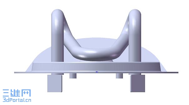

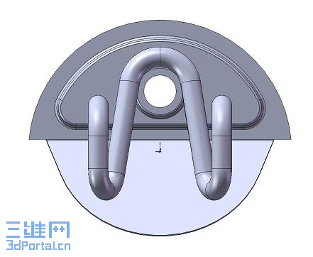

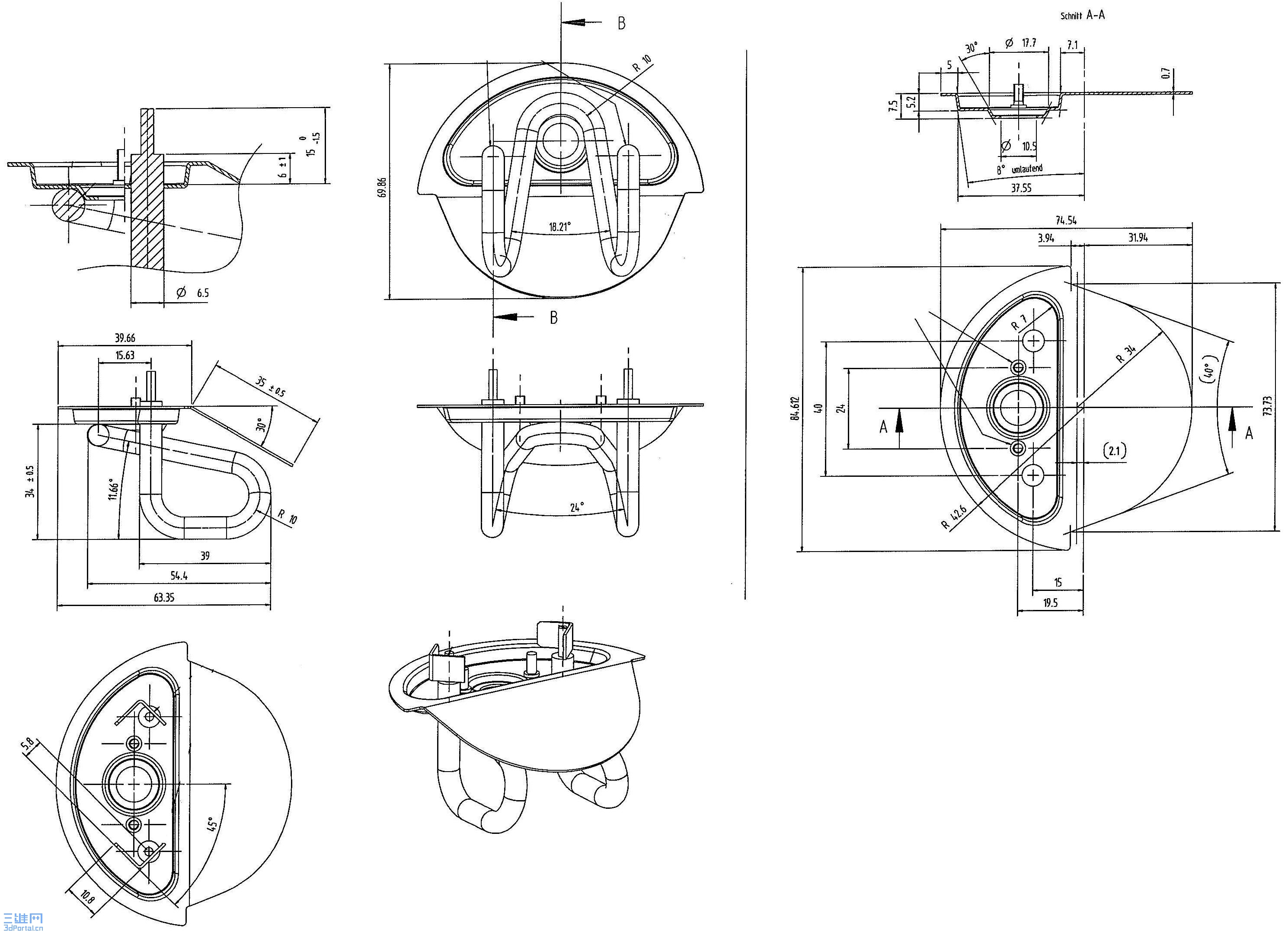

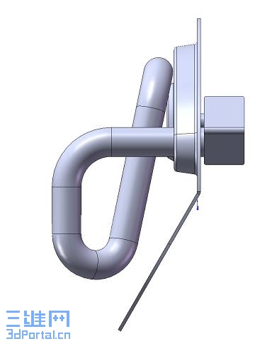

各位高手大哥,小弟刚学sw,请指教!!!!!!!!

有点复杂。
有点复杂。既是刚学,现学绘制草图,再学创建特征,再学装配。。。。。。
发表于 2006-11-8 22:35:14 | 显示全部楼层 来自: 中国上海
是有点复杂,但是应该还可以,基本上使用抽壳和扫描可以搞定, 加油~

4 ~- {( v. Z" O+ ?$ [& E这是板金模块和实体扫描模块的有机结合,特别是在画三维扫描路径时要用到三维草图。这是一个练手的好题。
