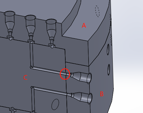

前段时间设计一个转盘,如图,A,B是固定的,C是可以转的,要求BC之间要密封(就是旋转的时候要密封),比如图中C停下来的时候管路BC的孔要连通。从C出来的液体只能从B的孔出来。大佬给个意见,谢谢。

里面的液体是什么呀?有压力吗?可以参考一下润滑分配器的结构。

1 t5 s8 e& T* X/ ?0 E这个主意不错,我觉得也是这个观点。
