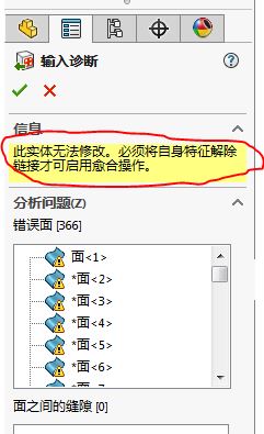

主题分类用于问题归类:
在输入(打开)STP文件时进行输入特征分析出现的"此实体无法修改,必须将自身特征解除链接才可启用愈合操作"无法愈合面,请问如何解除链接才能愈合面,谢谢7 V  C& S/ u4 W) e# l
发表于 2019-12-24 08:15:29 | 显示全部楼层 来自: 中国台湾
應該是輸入後先將其關聯性斷開,然後再重新診斷修復!!!~!~
发表于 2020-6-29 09:40:20 | 显示全部楼层 来自: 中国江苏苏州
模型树中,选中实体名称,右键  弹出菜单中 选 解散特征  选择  是,断开链接(不能撤销)
