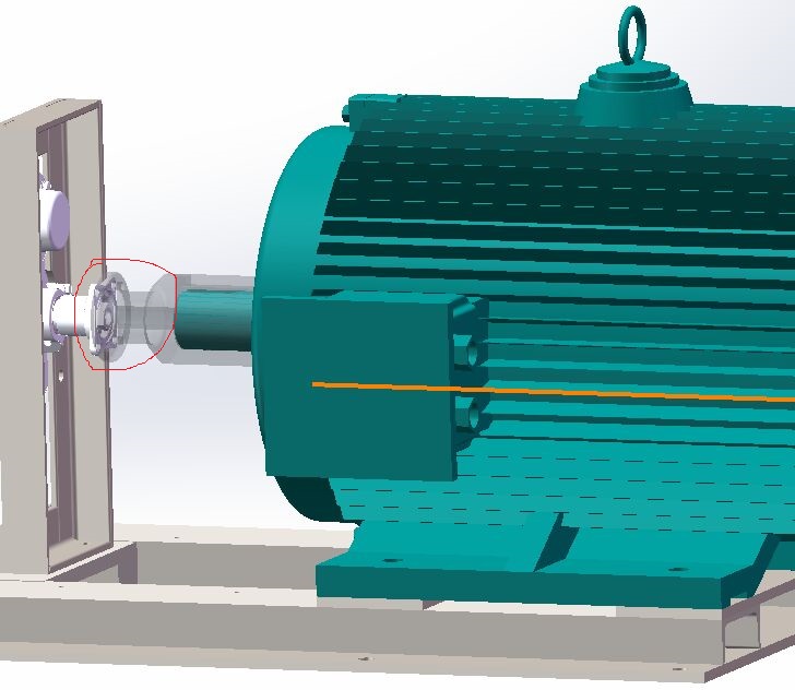

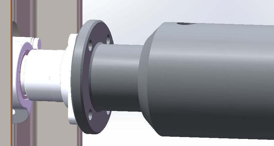

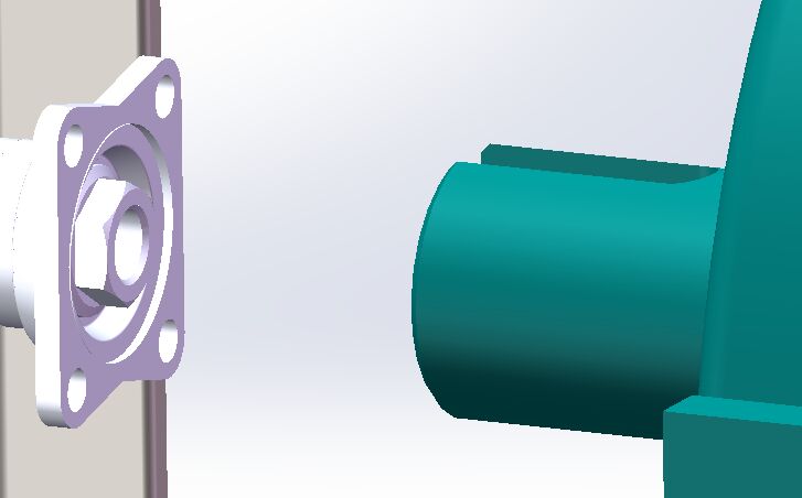

110KW电机伸出轴,与水泵输入法兰的连接,没有可以选择的合适联轴器,应该怎么做这个连轴器呢,请教大家?现在图中设计成一头法兰,一头内孔带键的形式。感觉不妥当。9 E6 |: K- _2 h
电机为三相异步电动机,伸出轴径80,长度170;水泵输入法兰外径120,四个通孔,孔径11;连接距离不限,越近越好。底部型材焊接底架,安装面无机加工。
/ X5 x8 s  w, W! D+ P; g1 @6 X请教大家方法,谢谢。

一般来说,电机主轴的单键需要连接到一个双联联轴器,一端连接电机主轴,另一端是花键连接至一个允许微小偏转的挠性连接器再接水泵,一般是有橡胶或聚氨酯的缓冲件。该缓冲件是齿花型的,根据负载选择。因为同轴性不好处理,这个齿花的作用是非常重要的,所以如你设计的这种连接并不适合。你可以查一下挠性连接件来解决这个问题。水泵旋转负载较高,而且是直接连接电机,转速需要降下来,也许你需要一个转速调节,或至少一个启动保护。。
. r* v2 ?$ w/ }1 _; c8 F- C由于是连接水泵,我建议你查阅一下有关油泵连接的资料,你会发现橡胶或聚氨酯挠性件的不可或缺。
