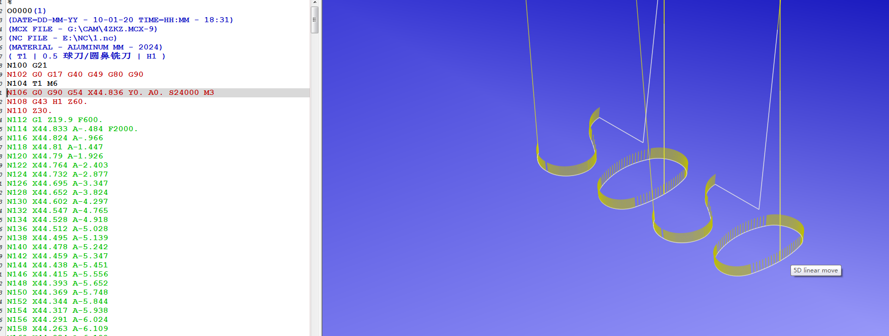

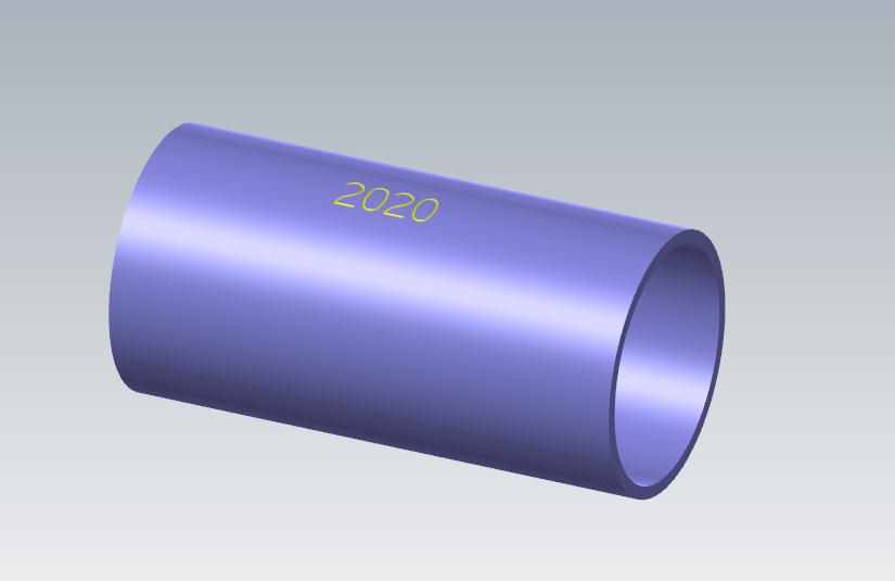

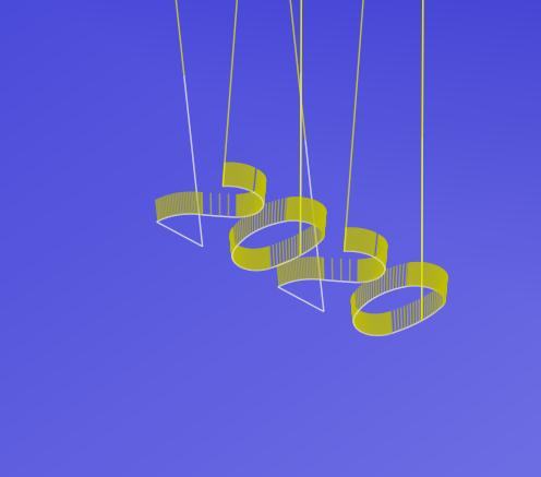

发表于 2020-1-10 18:41:14 | 显示全部楼层 |阅读模式 来自: 中国广东深圳
刀路和模拟不一致

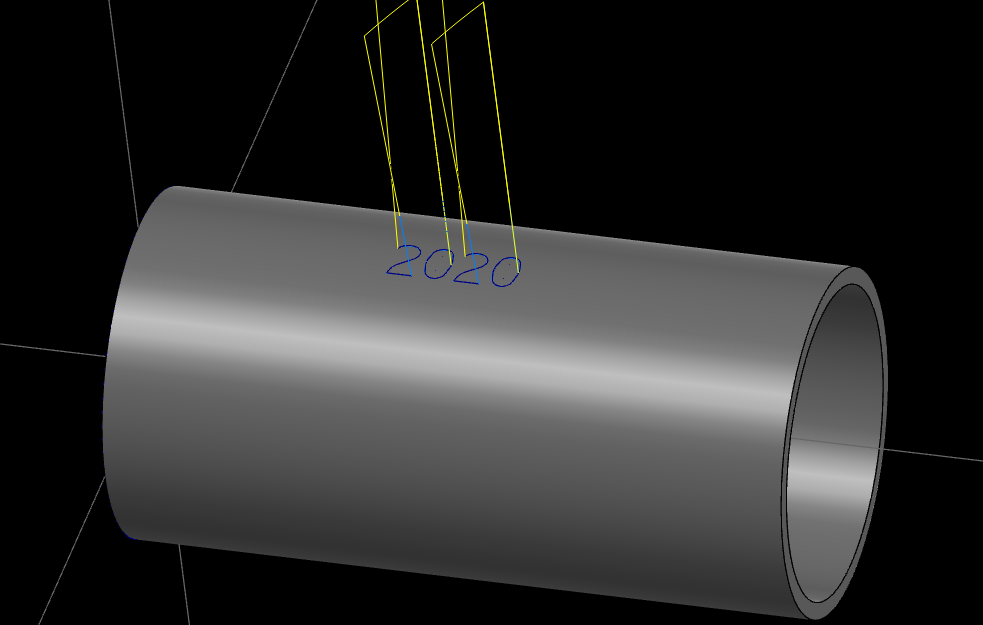

发表于 2020-1-11 13:04:02 | 显示全部楼层 来自: 中国浙江绍兴
刀路没有问题,应该是你设置问题1 NC代码模拟.jpg 切削模拟.jpg : c6 P1 I0 C+ `; d2 B' N7 I2 z7 m

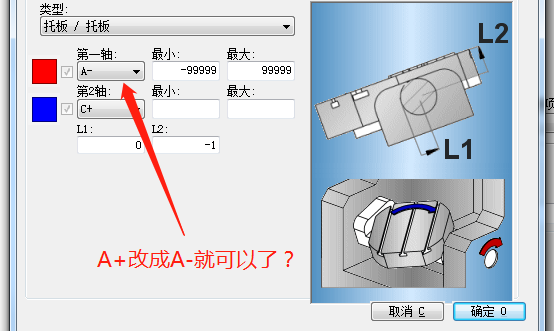

 楼主| 发表于 2020-1-11 16:50:14 | 显示全部楼层 来自: 中国广东深圳
19771028 发表于 2020-1-11 13:04
7 h- B. ~6 q' ]3 j& [6 C刀路没有问题,应该是你设置问题1
$ z2 [$ C, z) U7 X2 F
是A+改成A-就可以了?
发表于 2020-1-11 19:04:16 | 显示全部楼层 来自: 中国
以机床为准,而不是以CIMCO为准.
