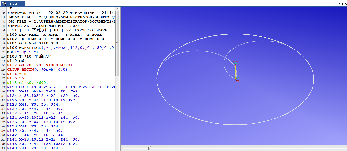

螺旋下刀斜插圆弧没有z值,后处理改哪里呀?
