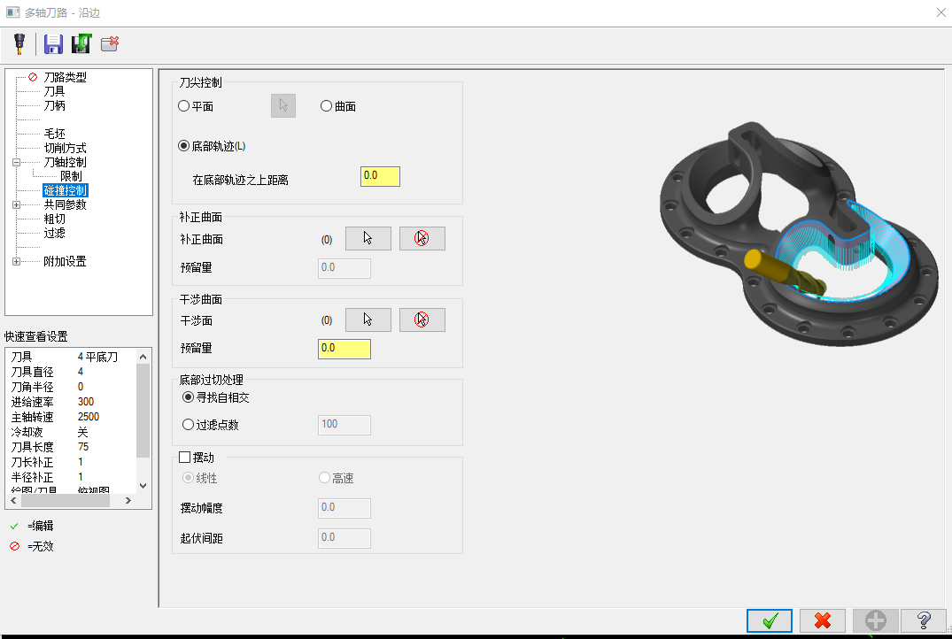

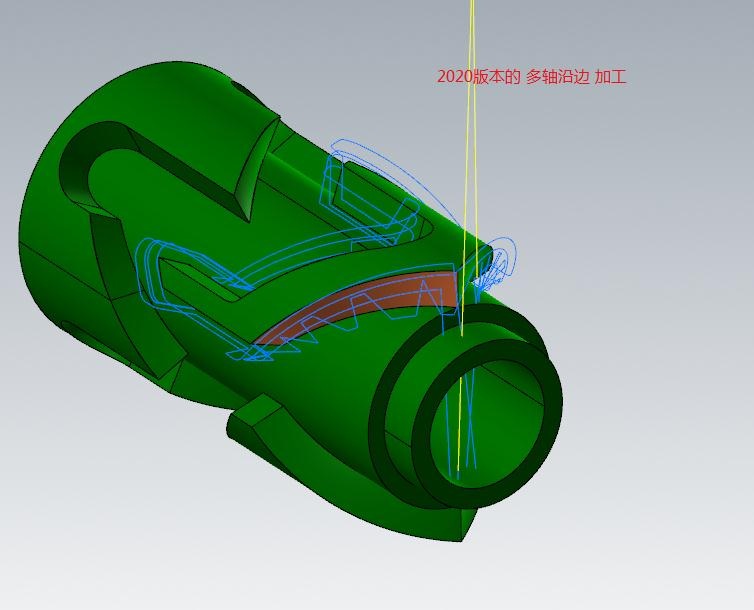

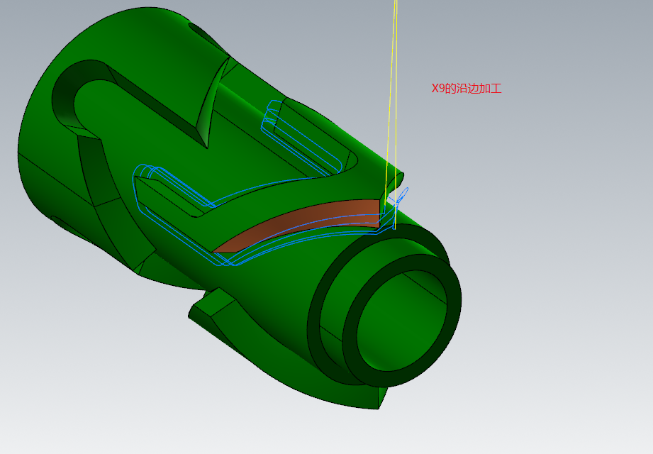

在X9和2017上没有问题,同样的程序用2019和2020打开,什么都没更改重新生成就有问题$ |+ f# {2 l4 L5 p: O
试着在2019和2020版本上重新编程,达不到X9的效果! I3 u( f  N' ?2 W! H+ u
是不是因为D版的问题,还是BUG' D+ U6 z# l% F/ Y% h
请各位师傅指点

发表于 2020-2-27 07:59:55 | 显示全部楼层 来自: 新加坡
没问题( p5 T/ G8 j; E+ a# r0 t$ l) A
 楼主| 发表于 2020-2-27 09:01:09 | 显示全部楼层 来自: 中国福建厦门
YANLONGHAI 发表于 2020-2-27 07:59) e; |1 s7 a. K3 B
没问题
/ K" X) v% R% {# A% _5 I) M$ K6 a选择  底部轨迹  没问题。2 q2 T, N5 P. e1 b2 K+ j
我的问题是同样的参数X9和2020为什么不一样
发表于 2020-2-27 09:09:44 | 显示全部楼层 来自: 中国广东江门
jiang306 发表于 2020-2-27 09:01: x0 w( J  [/ {6 f7 b7 D& S" B
选择  底部轨迹  没问题。5 u' J% Y) `$ l& H
0 c( C6 X; K5 H) n
2020更精准
