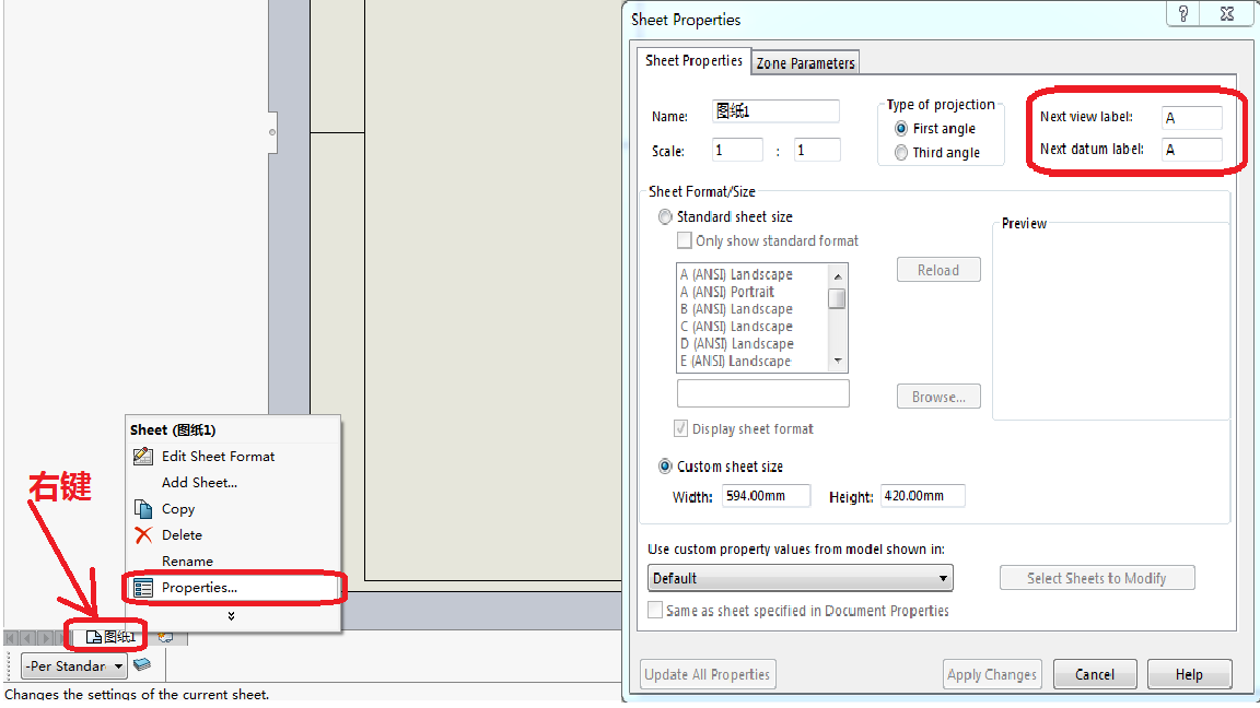

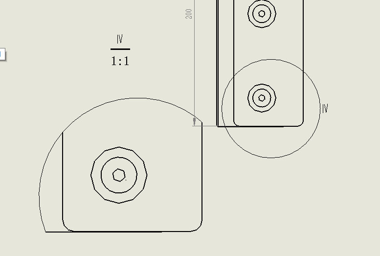

如图,我的模板,新建第一个局部视图时标号就是四,怎么设置模板才能重新开始??求助

发表于 2020-3-8 21:29:41 | 显示全部楼层 来自: 中国江苏苏州
可以试试这个选项- H8 S! t, m: ~( O" @8 h; d

 楼主| 发表于 2020-3-9 14:24:19 | 显示全部楼层 来自: 中国广东
秋韵舞-江枫 发表于 2020-3-8 21:293 [" j5 H) U" ~. U$ q! F: G7 k! |
可以试试这个选项
& k; F4 l) c' J+ v5 e. K3 m7 X* S
谢谢,这个是选上的
发表于 2020-3-9 16:40:30 | 显示全部楼层 来自: 中国江苏苏州
不履薄冰 发表于 2020-3-9 14:241 }5 K& l/ K( y* k
谢谢,这个是选上的
1 h9 D% S- E* i; F$ }你可以手把4改成1后保存一下试试。

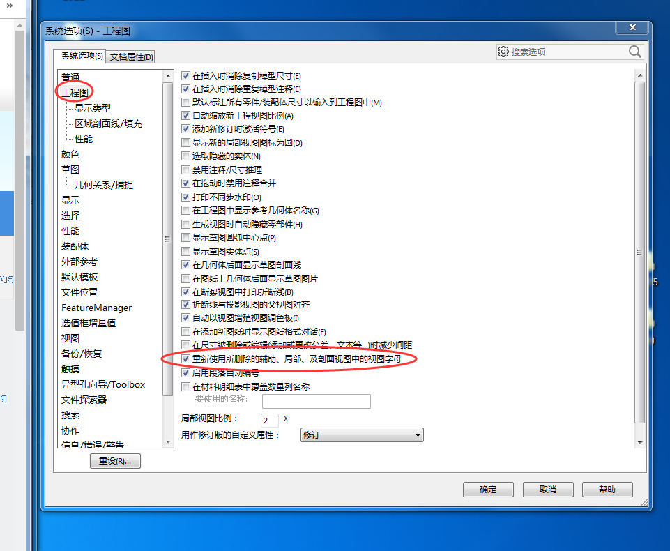

发表于 2020-3-9 23:27:17 | 显示全部楼层 来自: 中国辽宁盘锦
如图& A; }8 A; P( x" p( B6 ^

还是版大,我以前也设置过,不过没找到这个选项忘记了。  详情 回复 发表于 2020-3-10 21:42
发表于 2020-3-10 21:42:38 | 显示全部楼层 来自: 中国江苏苏州
阿帕奇 发表于 2020-3-9 23:27
, v7 Z! g3 J& b- H2 \0 ?! y- C如图
! i  @  }7 N$ `9 s
