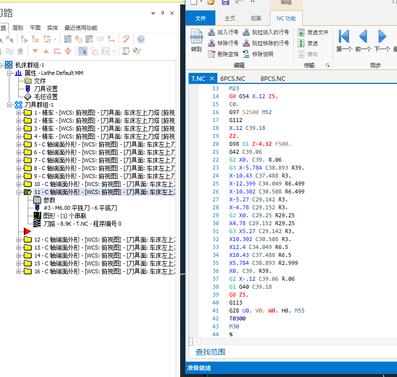

Mastercam2017   C轴加工输出程序加工出来圆弧有直线状,更改公差输出程序还是一样,圆弧一段一段的直线。UG的话输出公差改小直线段很小。实际加工出来几乎看不出了。还请各位帮忙看看。

发表于 2020-3-12 09:33:26 | 显示全部楼层 来自: 中国北京
为啥我用你程序出出来的代码很短  都是G2 G3的圆弧
发表于 2020-3-12 15:52:59 | 显示全部楼层 来自: 中国江苏苏州
# R4 [/ R% q- D' {0 R8 P) q" r
我用你的文件后处理出来没有问题啊

 楼主| 发表于 2020-3-14 07:45:33 | 显示全部楼层 来自: 中国广西梧州
FRIEND0823 发表于 2020-3-13 10:06- ?8 E& X7 i7 n9 S5 X8 L
你傳的檔案在雜項變數有設定G112,我改成不使用,然後轉程式,行數只有85行2 k* Q3 a( _& r$ |1 b7 h7 }, J

谢谢,问题已解决

 楼主| 发表于 2020-3-21 20:21:33 | 显示全部楼层 来自: 中国广西梧州
FRIEND0823 发表于 2020-3-14 08:37
! i5 G5 F& z+ s5 [( O! P5 _那可以冒昧請教一下 您是怎麼解決的嗎? 方便讓我長知識一下嗎?
) ~  y% v3 m8 w& g8 c. A就是改了你图片的位置
