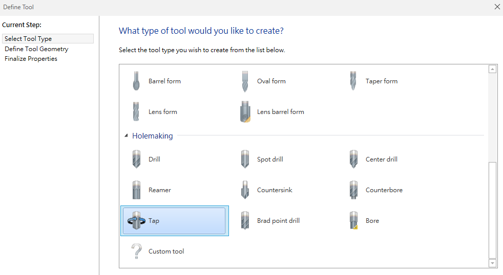

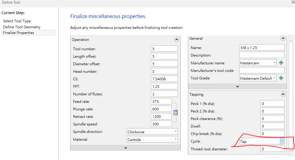

发表于 2022-1-8 13:17:28 | 显示全部楼层 来自: 中国台湾
創建刀具時,更改一下,再配合後處理,就OK了。# c' j4 y( N' K5 |" N& Y/ T1 J
選大小
選大小
改參數
改參數
