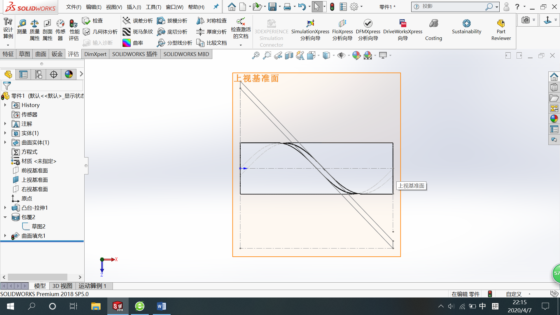

各位大神好,小老弟我现在俯视图中画了草图,然后使用包覆功能于圆柱上,视图一。假设现有包覆好的这种形式的实体,可能是不规则的凹槽之类的,能不能得出他的展开草图?我使用曲面展平,是可以展开,但是始终得不出俯视图中平行于俯视图的草图。想用于MC编程中。请各位大哥指点,不胜感激!" m2 U; H3 d7 x5 T9 j+ G; ^" c

; f5 A% d" b3 R  \4 \是螺旋凹槽部分,其实已知的就一个实体,求凹槽展开后的草图,还要平行于俯视图

6 A( }, c; m& Y6 q5 _3 `' s展开后的形状尺寸是对的,就是无法使它平行于俯视图,或者是展开后位于轴心位置。

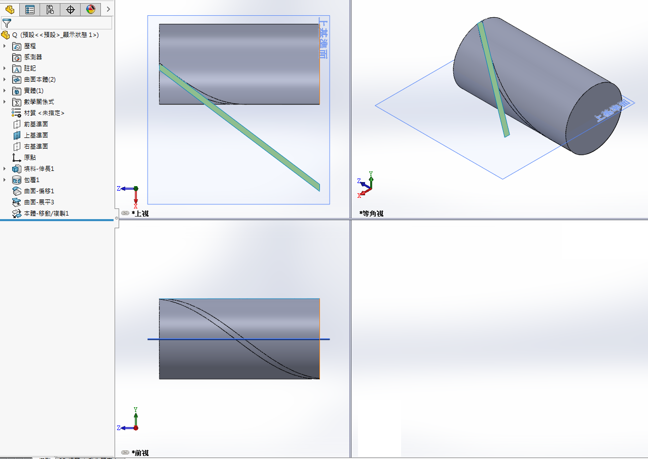

发表于 2020-4-8 09:54:36 | 显示全部楼层 来自: 中国台湾
smh63292133 发表于 2020-4-8 09:31
1 h+ ]% z2 h8 O* s展开后的形状尺寸是对的,就是无法使它平行于俯视图,或者是展开后位于轴心位置。
% x. H* h; c: ~8 k& q大概瞭解樓主所指之意!!~..是要將展開的曲面與俯視圖平行,是吧?
1 r9 h, @' U* C) y4 a& Q  l$ z. [那就選擇S.W操作畫面上方的 "插入"->"特徵"->"移動/複製"
; O( H) S" u. i+ p* r$ [3 A將該展開的平面"旋轉90度"即可!!!!~~~~

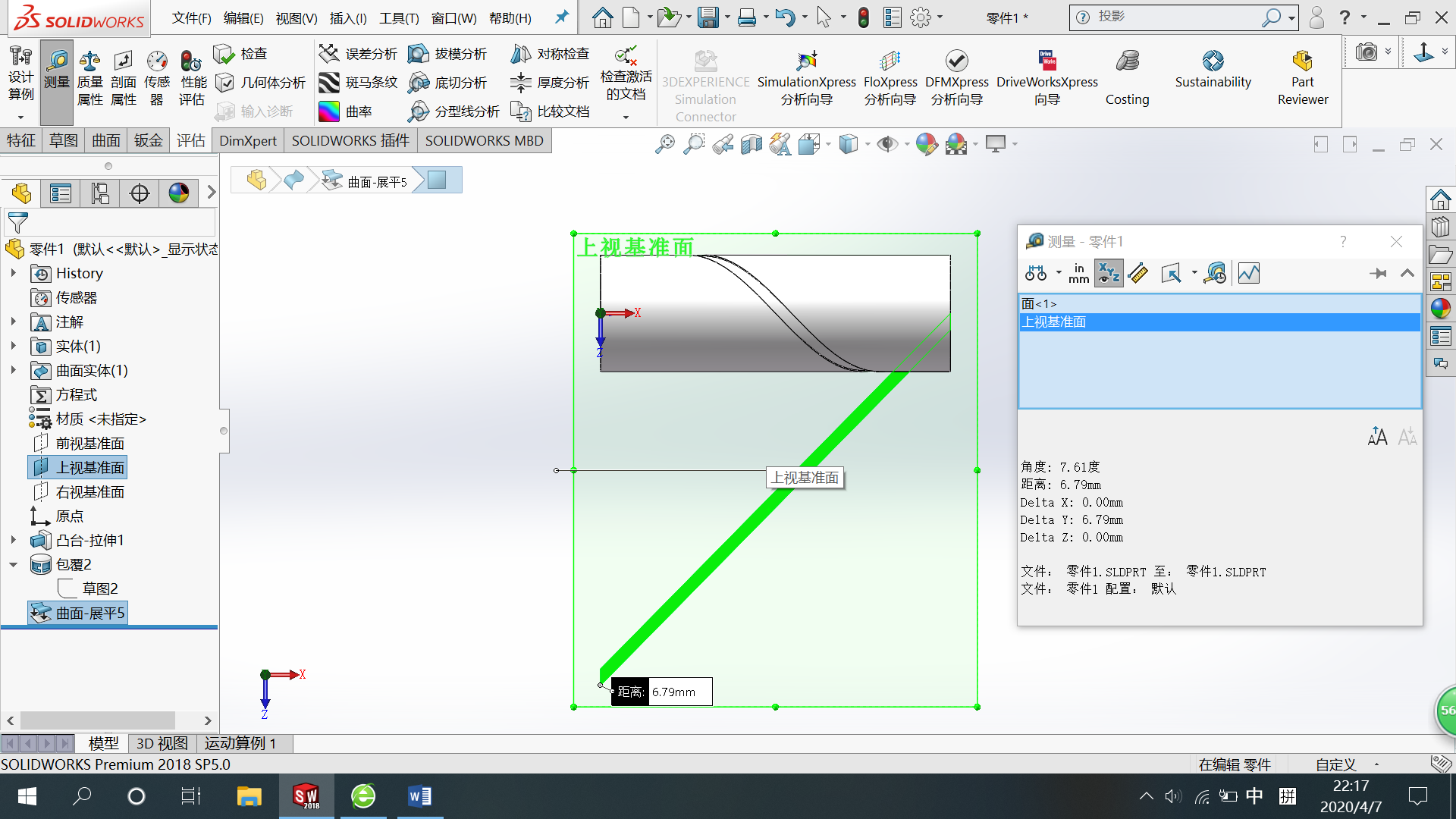

+ E" d2 l2 O+ g6 _+ H5 V6 [1 ~& ?感谢大佬指点,目前的图形还是规则的,测量角度值后进行旋转至平行,旋转轴参考是轴心,得出上图,其中上下方向还是需要下一部的移动才能和原草图重合,没有原草图也就不得知偏移量了。我觉得问题还是出在曲面展平功能上,选择需要展平的曲面后,还需选择“要从其展平的边线上的定点或点”,这一栏里只能选择所要展开的曲面上的点或线,每个位置都不相同,感觉找不到基准。有没有不用曲面展平功能使它能展开,非常感谢。

2 l$ K1 K: X/ E7 q9 w" i* Y9 P大概做一下!!~...& ^- R* A8 Y6 _: q
