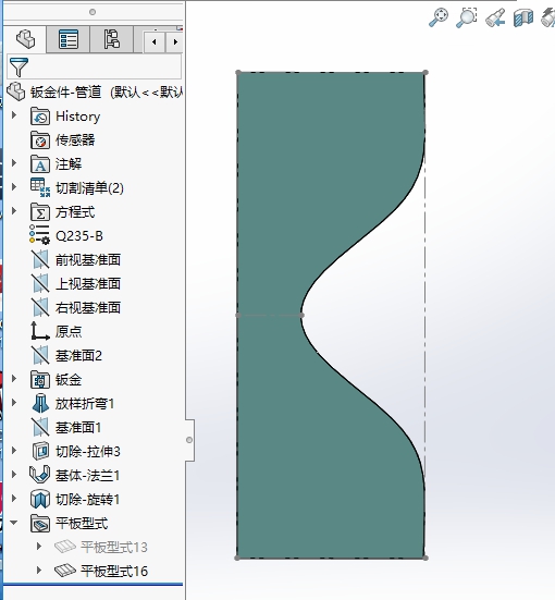

这个需要拆分开,一个圆柱体,一个圆锥体,
阿帕奇 + 3

本帖最后由 xuyan2080 于 2020-7-12 11:13 编辑 # I+ k* O( J7 i+ D' D/ \- F* |9 S
1 ?! D- F1 o: }# D' o0 l" \% U只能这样了。希望能帮到你。
; R  |) y. P. o' A左边出口角度你没有明确认标出。所以我只能用45度了。
- I7 `/ R/ k* j9 g1 D2 X' M7 S3 G1 s
* X$ B' e. V- |' H2 I& I, S5 K* d
1.zip
28.61 KB, 下载次数: 18
阿帕奇 + 3

xuyan2080 发表于 2020-7-4 16:17
# D1 X5 m; ?, Y0 t1 t! o只能这样了。希望能帮到你。
* o0 b7 s- }( H& n# B0 S: b左边出口角度你没有明确认标出。所以我只能用45度了。
; n- l8 n3 a1 N- T+ k
高手!能分享下模型么,对接得这么好想学习下 学习
