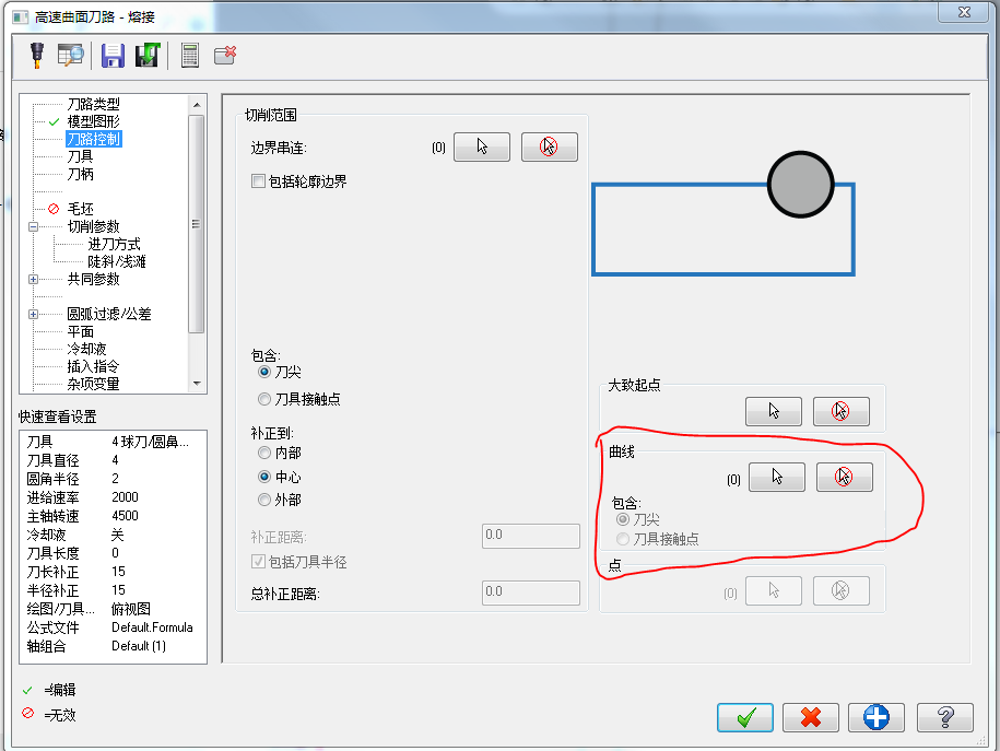

听说这个功能是2021新加上去的。为什么这里不能使用,是设置问题吗?  }+ q& y5 Q/ p1 a+ F
各位大师傅帮忙看看。

设置问题,设置熔接控制曲线
