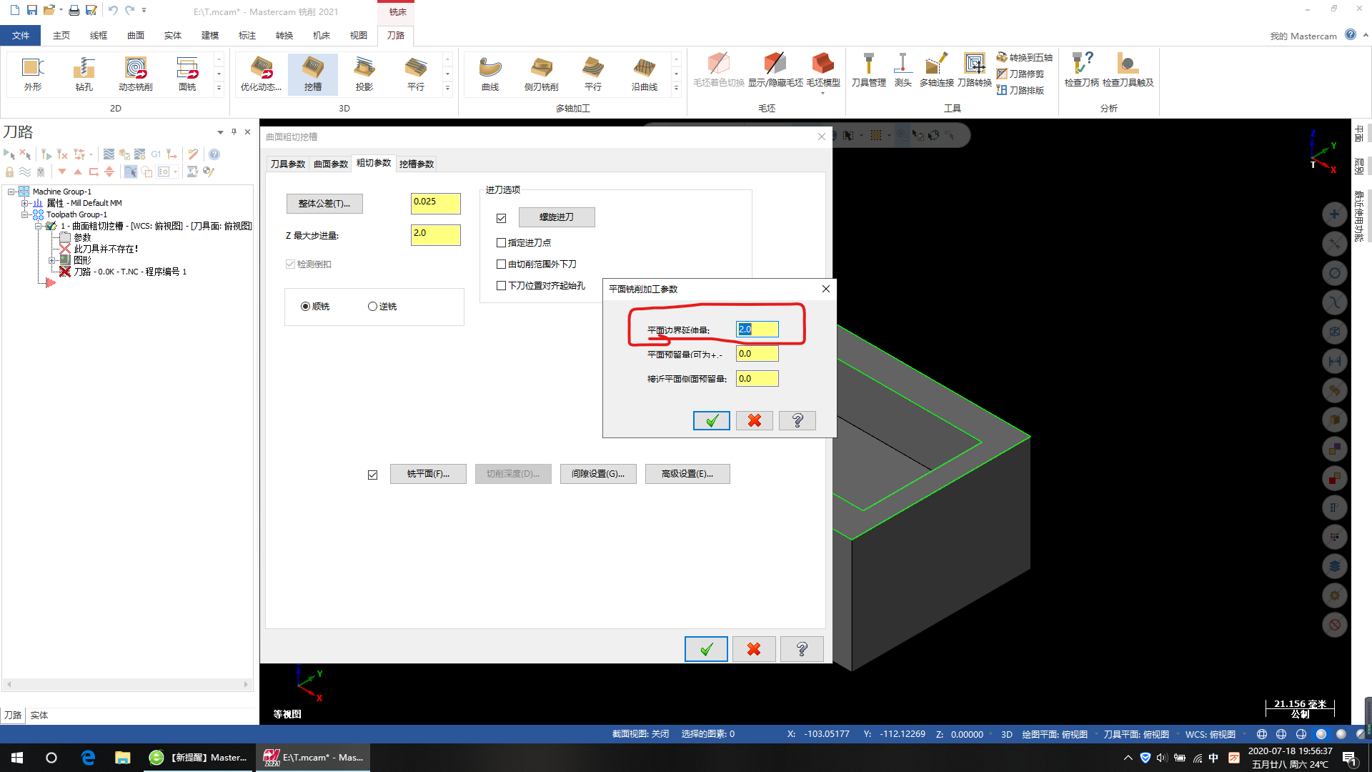

mastercam2021[img]  3D挖槽里面设置 平面边界延伸量的值后软件算死了,保存后重新打开,重新计算也没有响应。如图

请各位大神看看,怎么回事???

先不要点那个勾,直接计算完成后再编辑打勾,就不会卡死。

先不要点“铣平面“那个勾。

保存后重新打开mastercam2021,再重新计算,还是算死

保存后重启页要按此操作,才不会卡死

再耐心等待更新吧。

可能两个原因:  1电脑系统问题  2中文版的问题我的英文版没有一点问题
