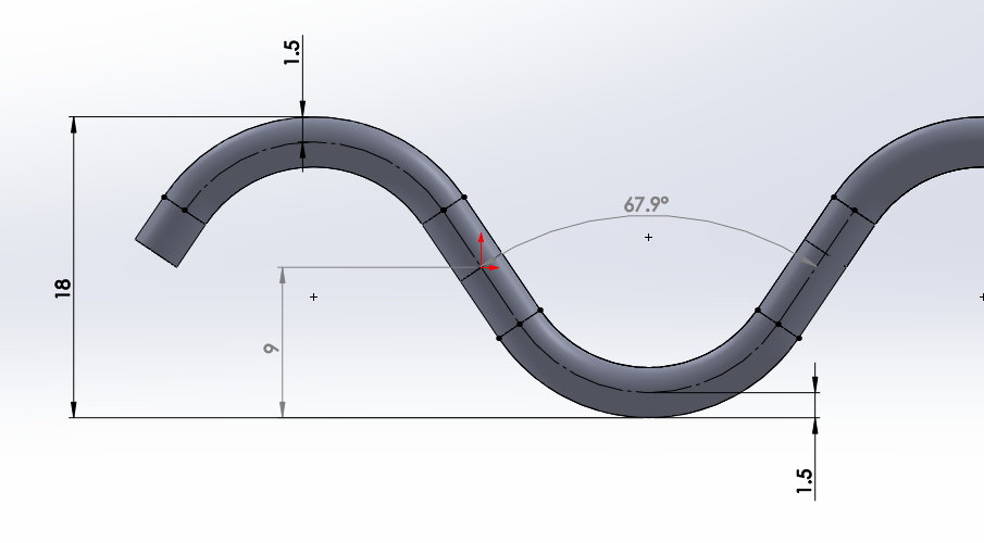

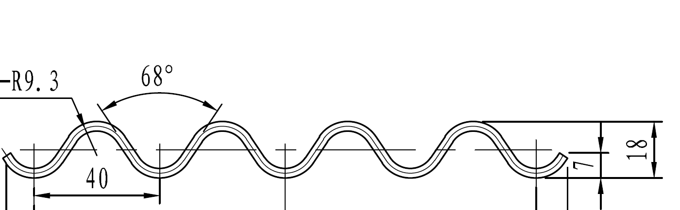

各位大哥,我想把钢丝形状转化成圆形,钢丝可以理解无限长,附件可以理解为防形轮,这个怎么画,麻烦会的大哥指点一下,5 M- A5 M/ @  B
我自己理解图片中的68°,转换到防形轮后不是68°了,不知道我这样理解对不对,防形轮最好是按10个齿画1 E" b4 u0 S6 Y
. n7 H+ I2 R0 B0 V2 `钢丝粗直径3mm

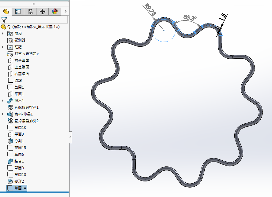

大概繪製一下不知道正不正確!!~呵呵XD
