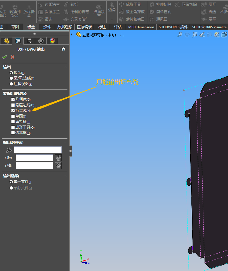

发表于 2020-8-6 16:22:01 | 显示全部楼层 来自: 中国广东惠州
首先你所需的是可以直接拿激光切割的图(个人理解),你要输出注释是不是与工程图里做没什么差别了?
( C: n  B7 d( k4 x1 H你所说的“平板展开导出”好像只能如图那样。。。5 {5 N0 v+ T' T+ U2 J! s$ D
