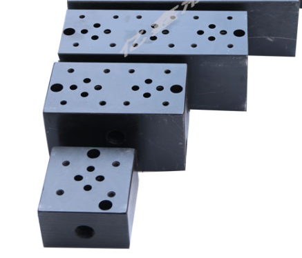

请问通径6mm阀块中PT口管路是如何连接的,不用使用斜油口连接,请各路大神帮忙给设计,见三维附件。
' r! ?6 c' Q3 x  G' Y 微信截图_20200807131556.png 微信截图_20200807131807.png 阀块02-2W-三维.rar (371.61 KB, 下载次数: 13)

本帖最后由 repzk031 于 2020-8-9 18:26 编辑 - d! d; c: R1 A! o, a; ?2 D! f- G
2 D( i1 p4 T' m% c
考虑接管方向,管接头安装扳手空间,尽量少工艺孔,6通径阀安装底板随便弄,无非就阀板大小的区别,反正就四个口P(压力油口),T(回油箱口),A(油缸A腔),B(油缸B腔),另外基础板可以外购,你图纸中就画了A,B,这是到油缸的两个口,P口呢?T口呢?要画上去,各油孔之间要留至少5mm壁厚,防止液压油击穿,其余需要拐弯的孔,就必须打工艺孔了
