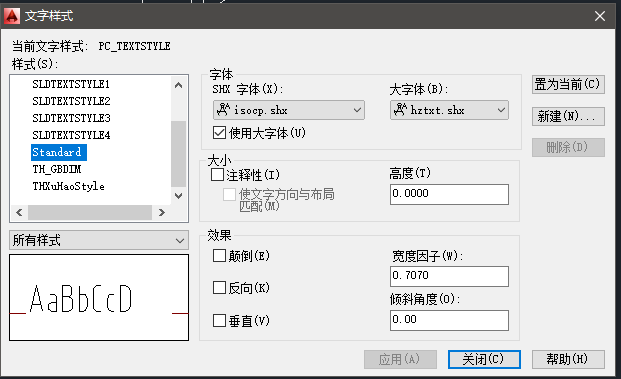

; j5 _! V, U* T4 |  M6 k如图,sw2014或者sw2018工程图另存为DWG文件后的图层和各图层的字体始终就是这样的。在SW选项里把所有标注的字体都设置成了arial,结果导出的dwg文件字体还是原样,每次都还要挨个手动去改字体。图层也是一样,我在sw里没有更改任何的图层设置,在选项里也没看到有这么多图层,怎么导出的dwg文件有这么多图层呢?
; `, b' P( D4 f# v& x+ b* t这应该在哪里去设置自己想要的图层和字体?
