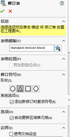

最近客户反应说他们有些图纸会有更改会添加修订符号,但是发现修订符号是灰色的,那么我们应该怎么使用这个功能呢?

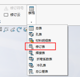

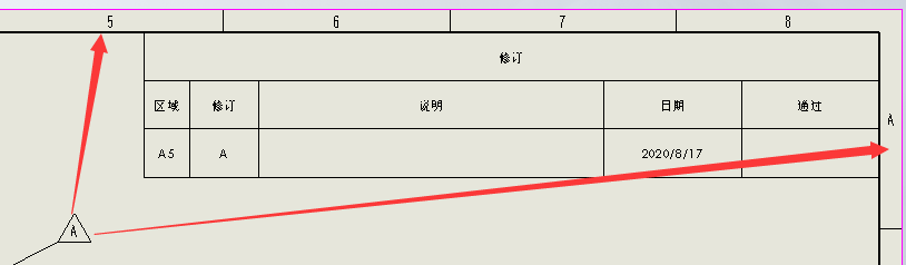

因为我们图纸有修改的话可能并不是只更改一个地方,且如果更改多的话,那么多尺寸可能会注意不到修订符号,所以在solidworks中会让我们先添加修订表,修订表中会列出所有的修订位置及修订符号。
第一步就是先添加修订表及选择合适的修订符号形状。

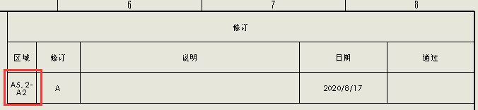

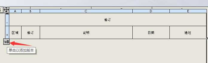

第二步添加版本,且会在区域里面显示位置

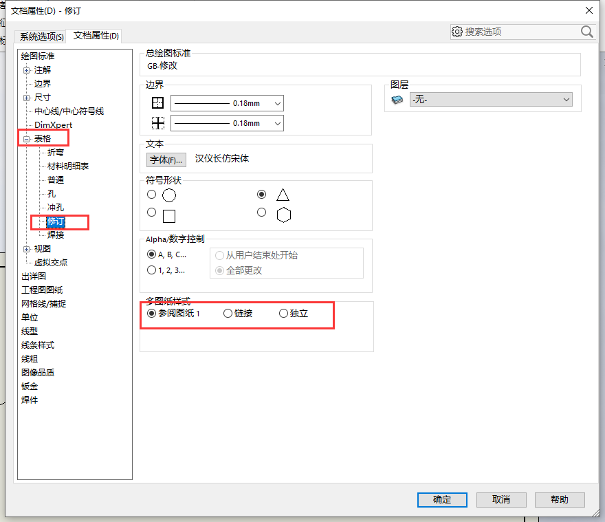

如果在这个工程图里面有多张图纸?怎么办,我们也可以设置是单独在每一张图纸里面添加修订符号或者参考第一张图纸,或者链接其中的某一张图纸,只是我们要到选项里面设置一下。
