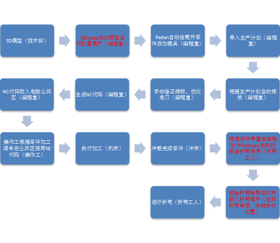

1.1.RADAN的应用对加工流程的改善
原加工流程
此套流程中,需要改善的地方:
  • 技术部
    • 出受控的展开图,并需要标注:开料尺寸,折弯线方向,折弯线尺寸
    • 展开图需手动导成DXF文件格式
      * E' L' u7 D. E% m3 b/ i, m
  • 编程室
    • 加载模具图,且修模时间长
    • 手工修正排版
    • 手动优化走刀轨迹
      3 x+ d1 C8 ]6 L. X9 Y8 _/ b/ Q
  • 操作工
    & h/ @5 R: }; l- i& k& Q9 [6 D9 h

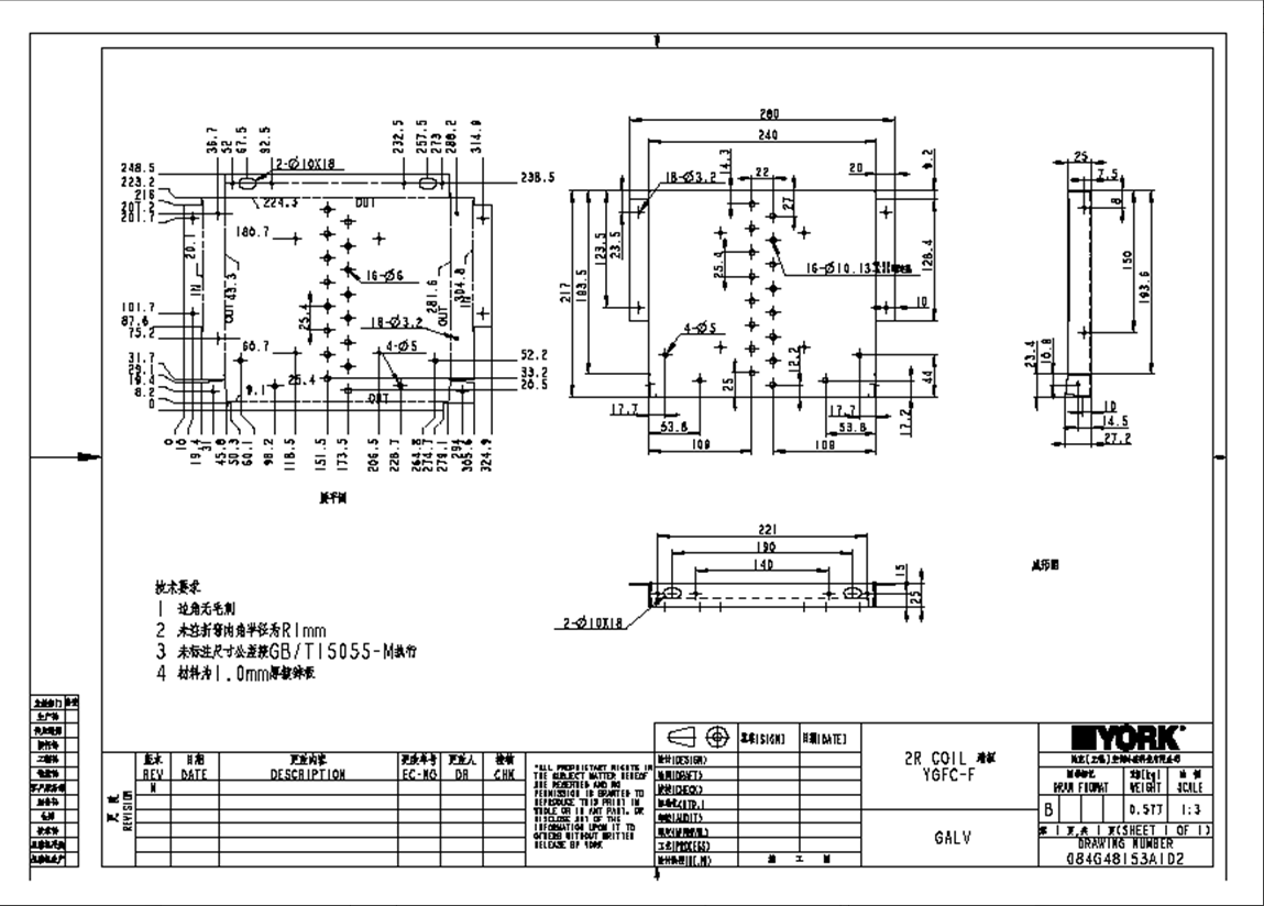

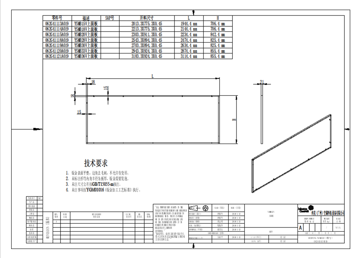

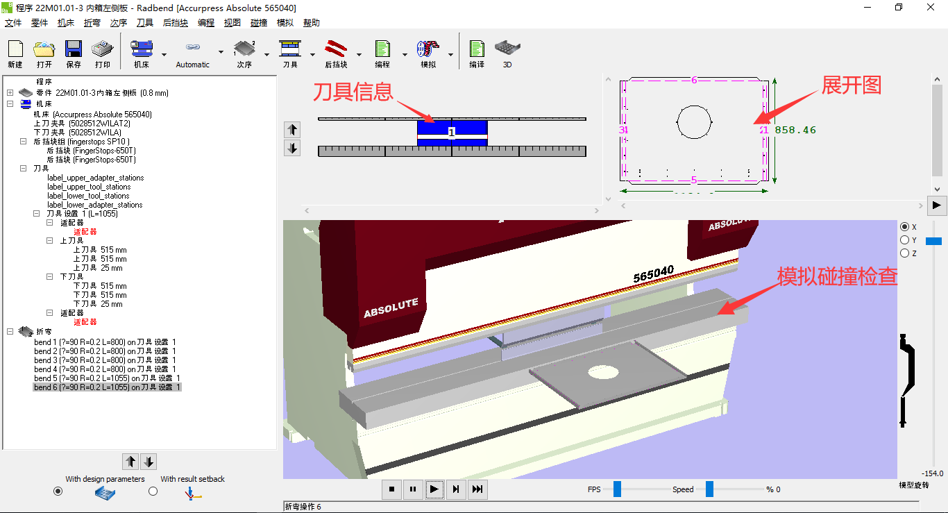

1.2.RADAN的应用对图纸的改善
  • 原来的出图方式,纸中包含
    & c5 x  }* }. x8 e" J4 w
成型图:成型尺寸,孔的定位尺寸,孔的数量
展开图:开料尺寸,折弯线方向,折弯线尺寸,孔的定位尺寸,孔的数量
如下图所示
  • 使用RADAN软件后的出图方式,图纸中包含
    + x/ J+ u# v: M# {) x1 ~# J
成型图:成型尺寸如下图所示:

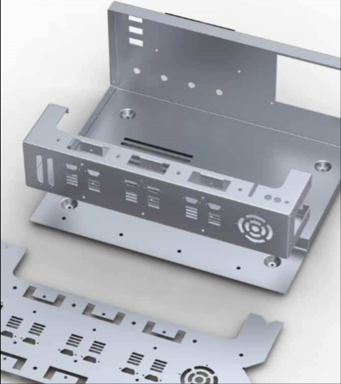

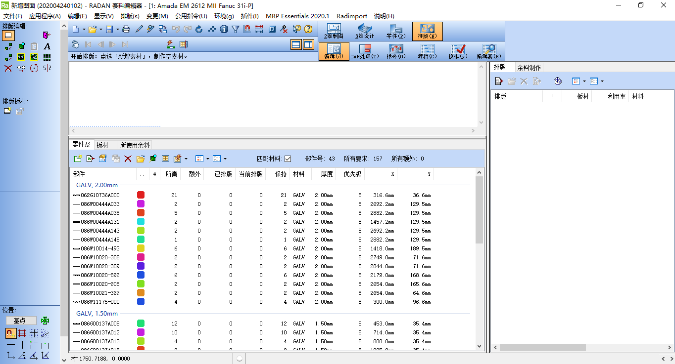

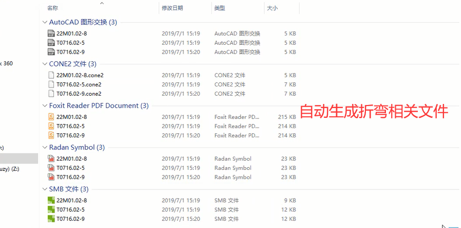

Radan可以自动批量的从模型库中调出模型,并且转成DXF文件,这样就省去了设计人员手动出图的工作量,从而提高了工作效率。

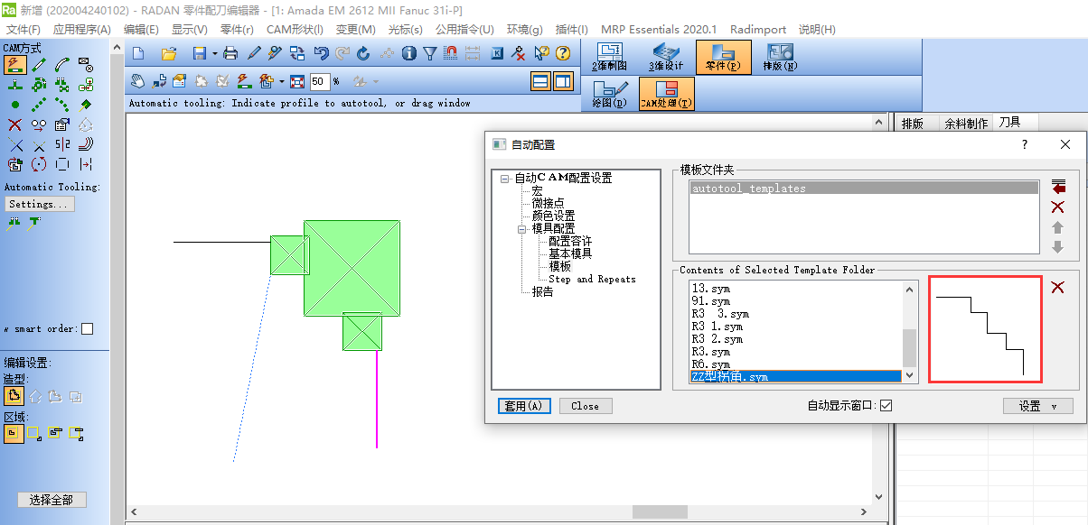

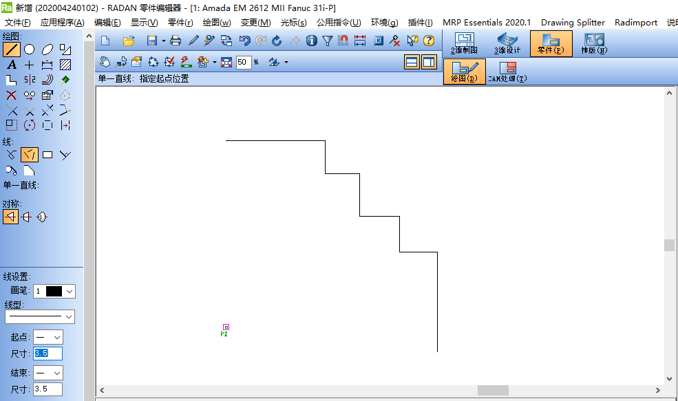

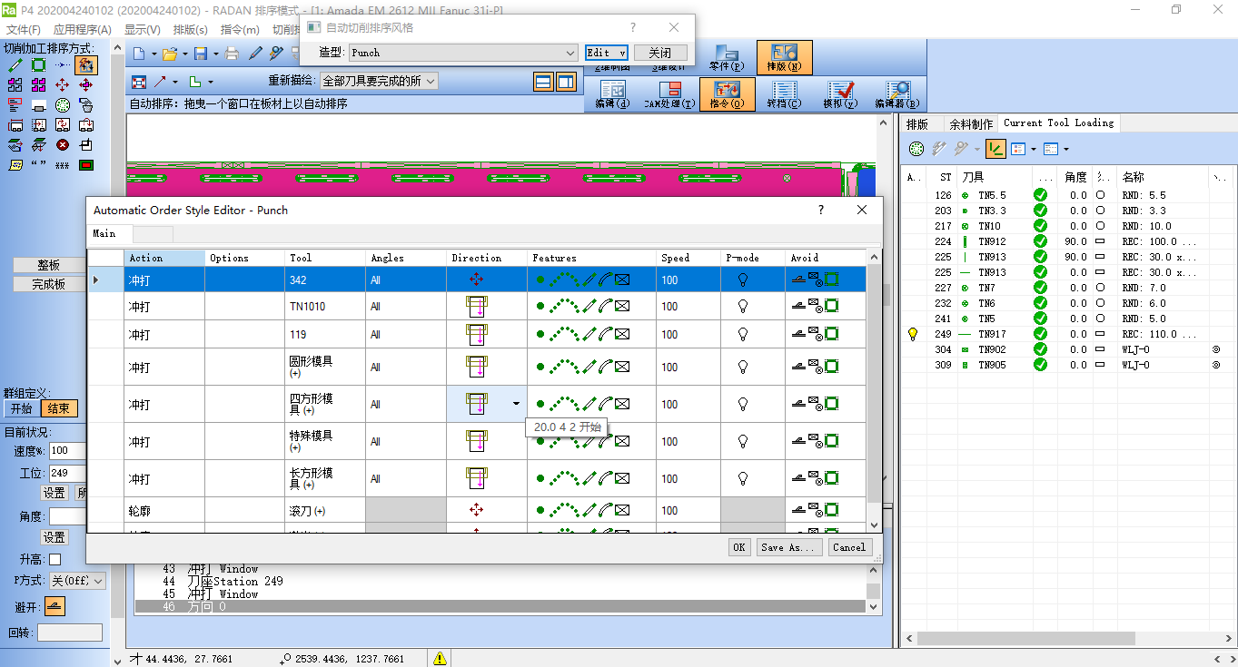

1.3.RADAN的应用对冲床编程的改善   1.3.1. Radan软件自动加刀模板建立
  • 钣金加工自动加刀模板的建立:原软件进行零件自动配刀后,切角位置全部需要手动修改,现软件将这些切角全部做成标准模板,以后同类切角自动采用设计的切角。大大减少修改配刀过程。
  • 以前滚筋、百叶窗等特殊模具都需手动加模具,目前做好模板,直接配刀。
    7 J  |, ?2 X+ C2 g! @1 {

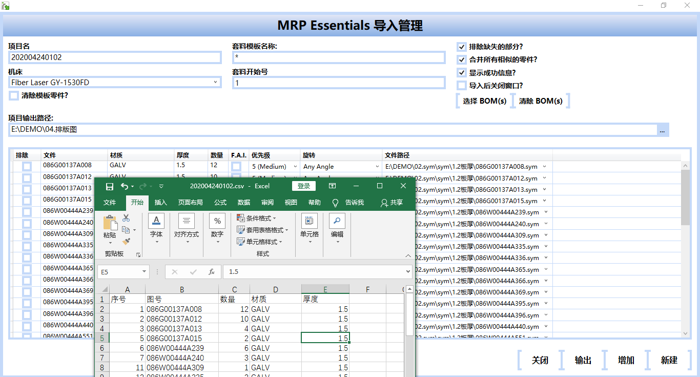

1.3.2. Radan软件零件清单导入系统
  • 以前广州五所的计划清单有三个格式SAPYSMPMAC三种格式,编程需计划员单独将需加工的零件清单信息导出,易出错,
  • 现利用RADAN软件专用转换模块,直接将原数据导入,导出生成零件文件,方便便捷,提高工作效率。
    5 e' |: \" _3 J& a

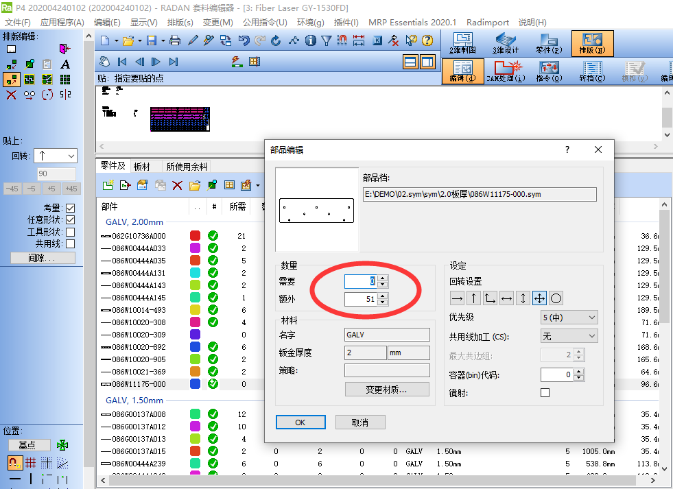

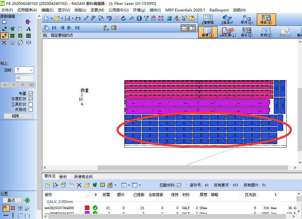

1.3.2. Radan软件自动零件自动填充排版
  • 将看板件零件实际需求个数设置为0,额外数量设置为一个较大值,在排完需要加工的零件后,会在排版零件缝隙自动插入看板件,提高钣金利用率。
  • 可以设置相同零件的共边切除,不同零件的不共边,提高钣金利用率。

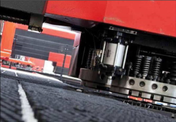

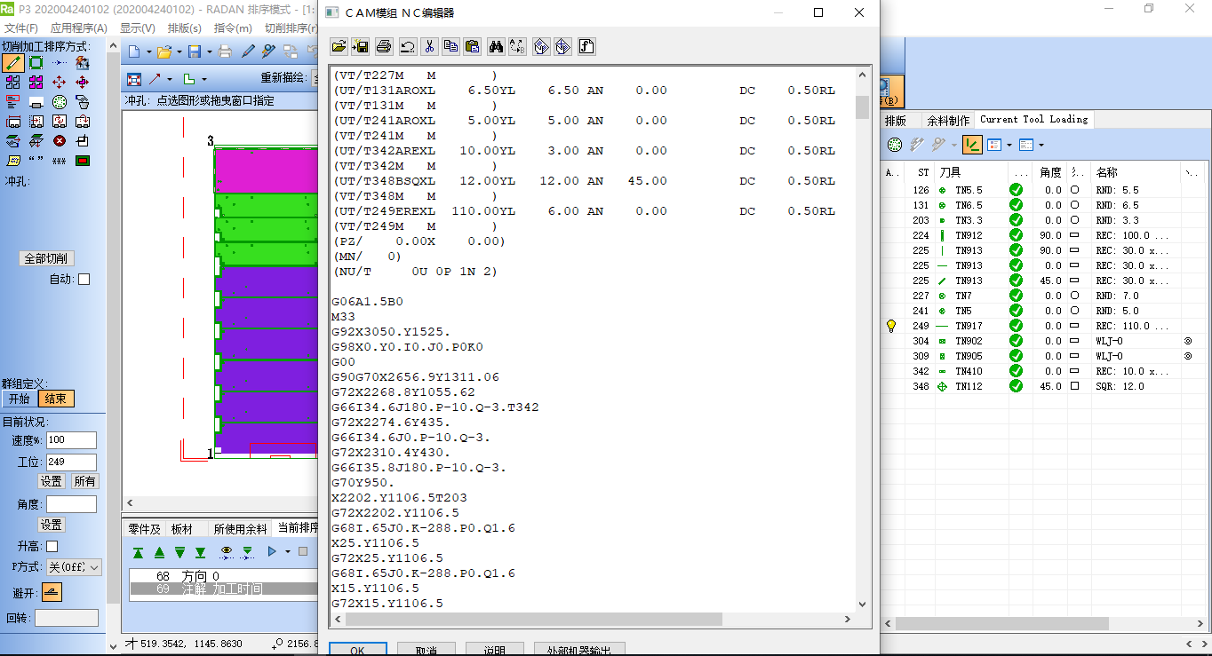

1.3.4. Radan软件切割方向设置
可自由的设置零件加工方向,保证先加工超长部分,以及从上往下加工路径,防止抖料现象,可以提高冲床速度,提高加工效率。
0 c! Y3 b/ G& V4 n8 T
1.3.5. Radan软件生成加工代码输入机床

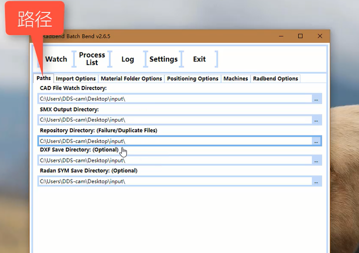

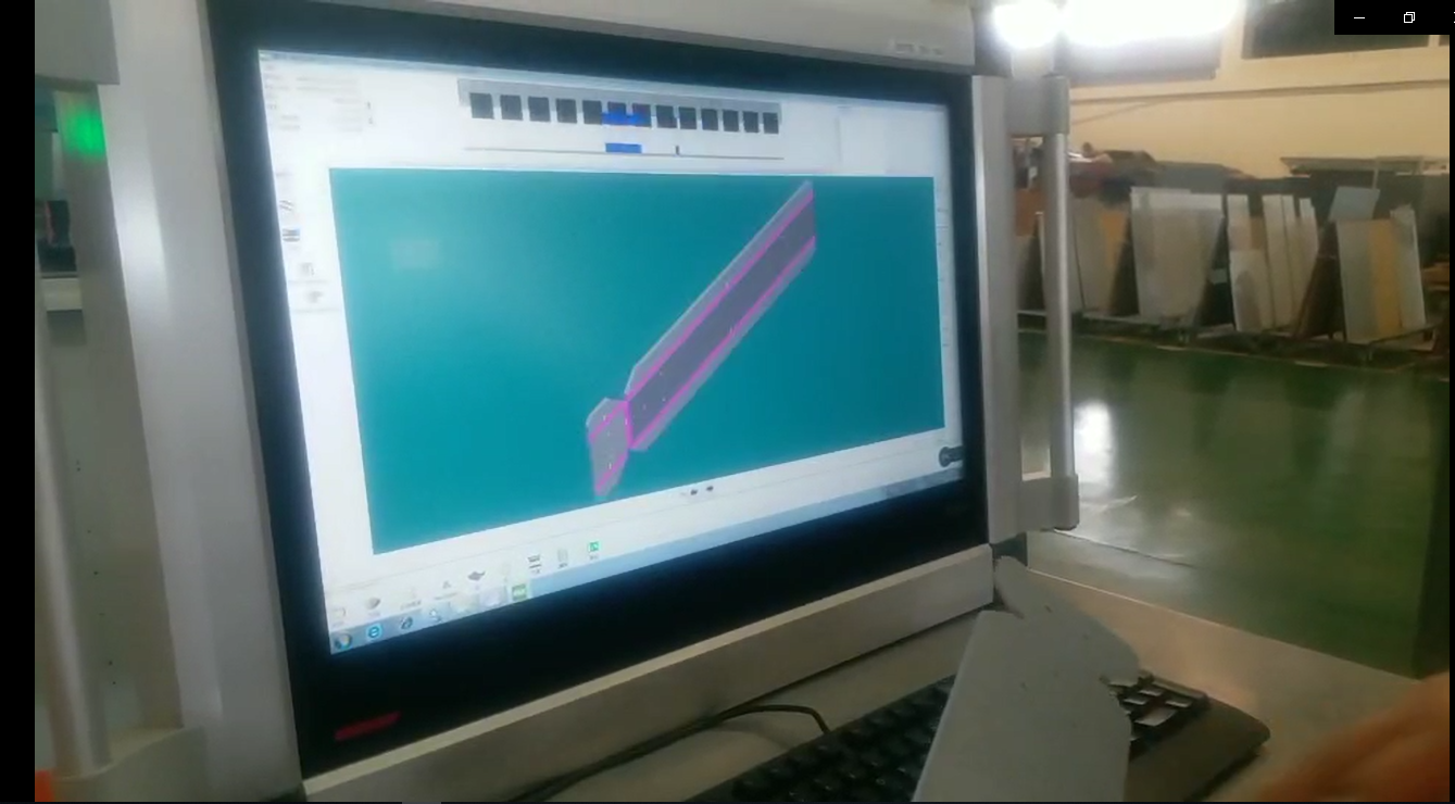

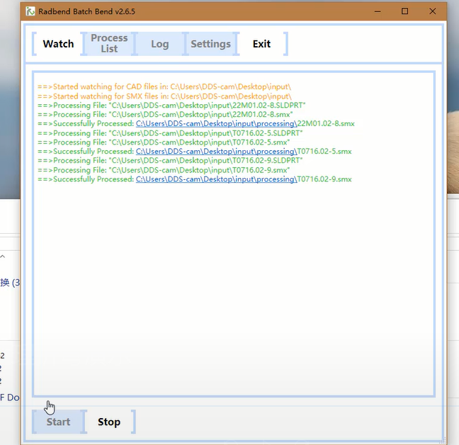

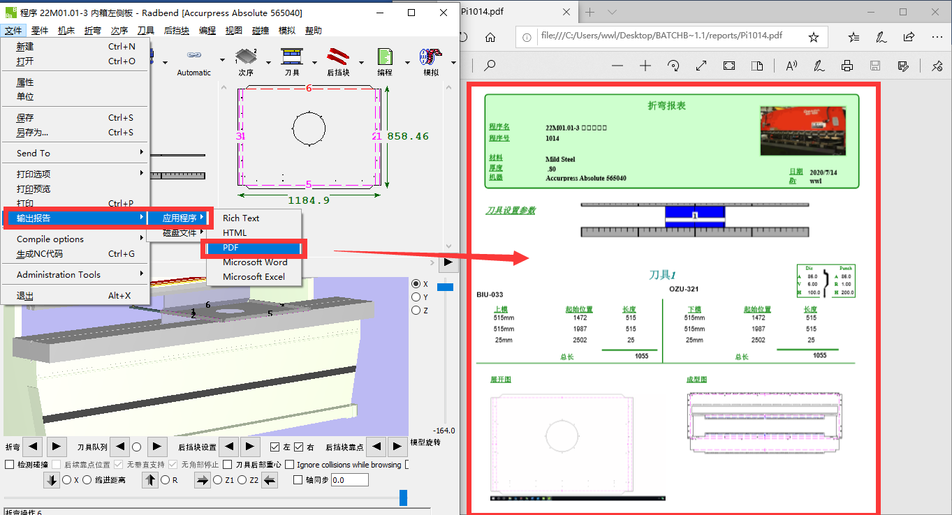

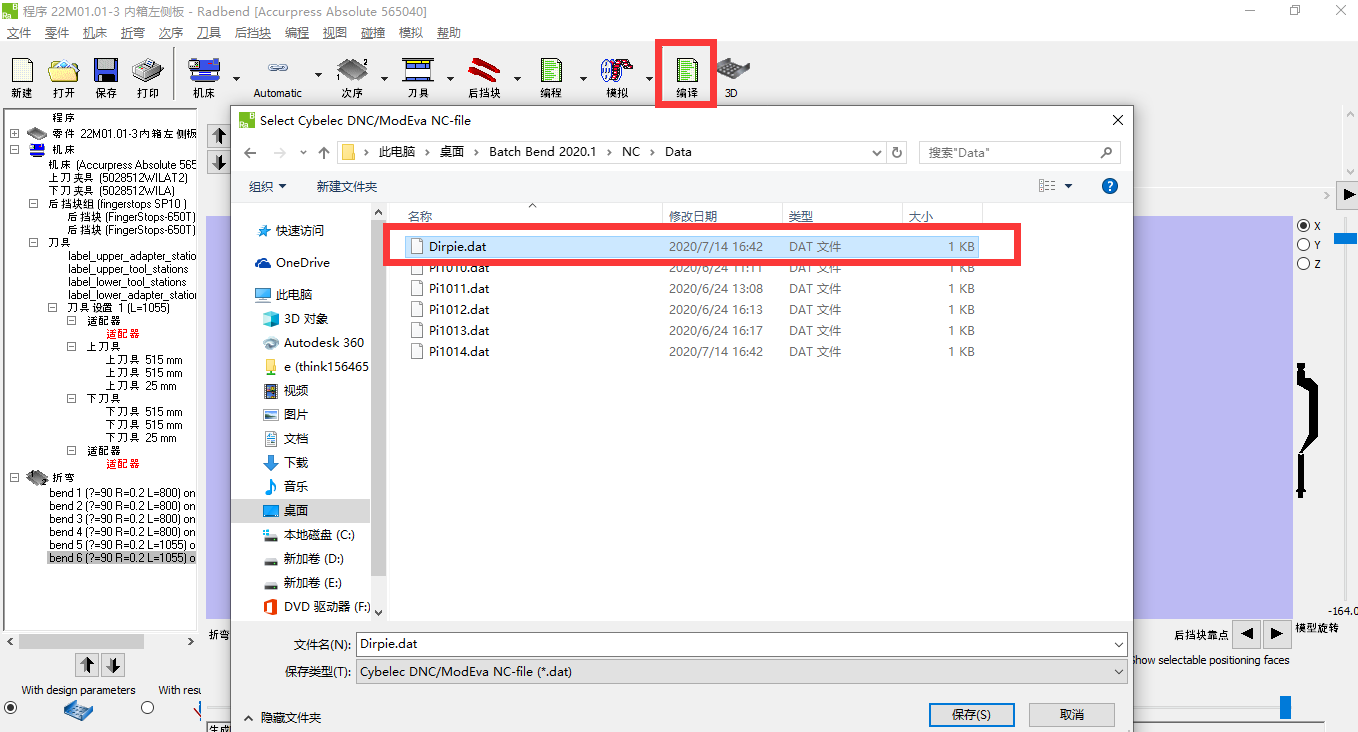

自动生成加工代码,保存到机床访问地址读取加工,准对不同型号机床做到离线编程。

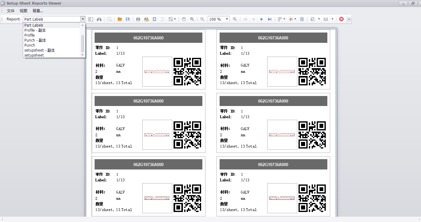

1.3.6. Radan软件生成二维码标签
Radan可定制化多样报表,广州五所运用二维码标签贴于每个零件,通过扫码枪对零件的入库追溯等都方程便捷。
