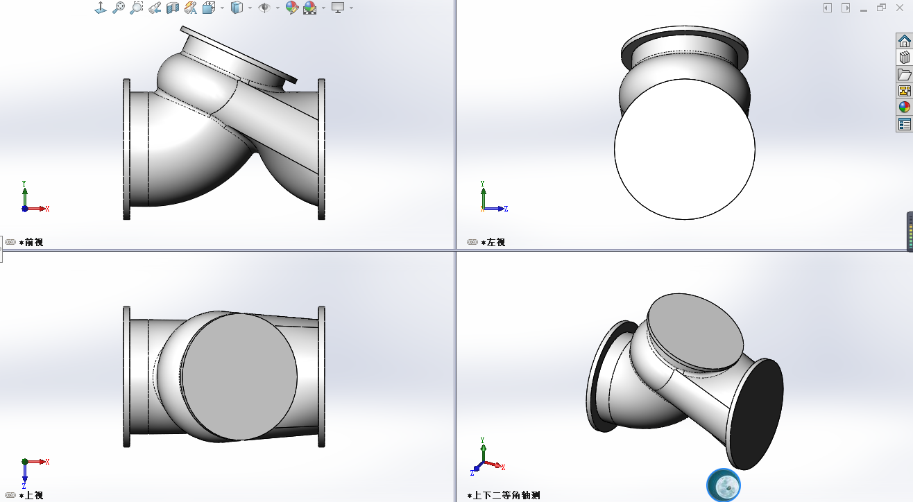

画了一下外形,不是很满意,仅供参考 .
发表于 2020-8-26 18:45:48 | 显示全部楼层 来自: 中国河北沧州
画了一下外形,不是很满意,仅供参考
6 A9 R& W* \8 {+ {! Q8 h2 X+ z+ u: F  `* e: ]' _  o) a5 o! L
. QQ浏览器截图20200904114131.png 6 v" [* m, l- V! R7 V
控制阀-DN700 SW2018.rar (65.8 KB, 下载次数: 25)

谢了,还是很感谢您,我自己也研究出来了,但是你的方法更好。
