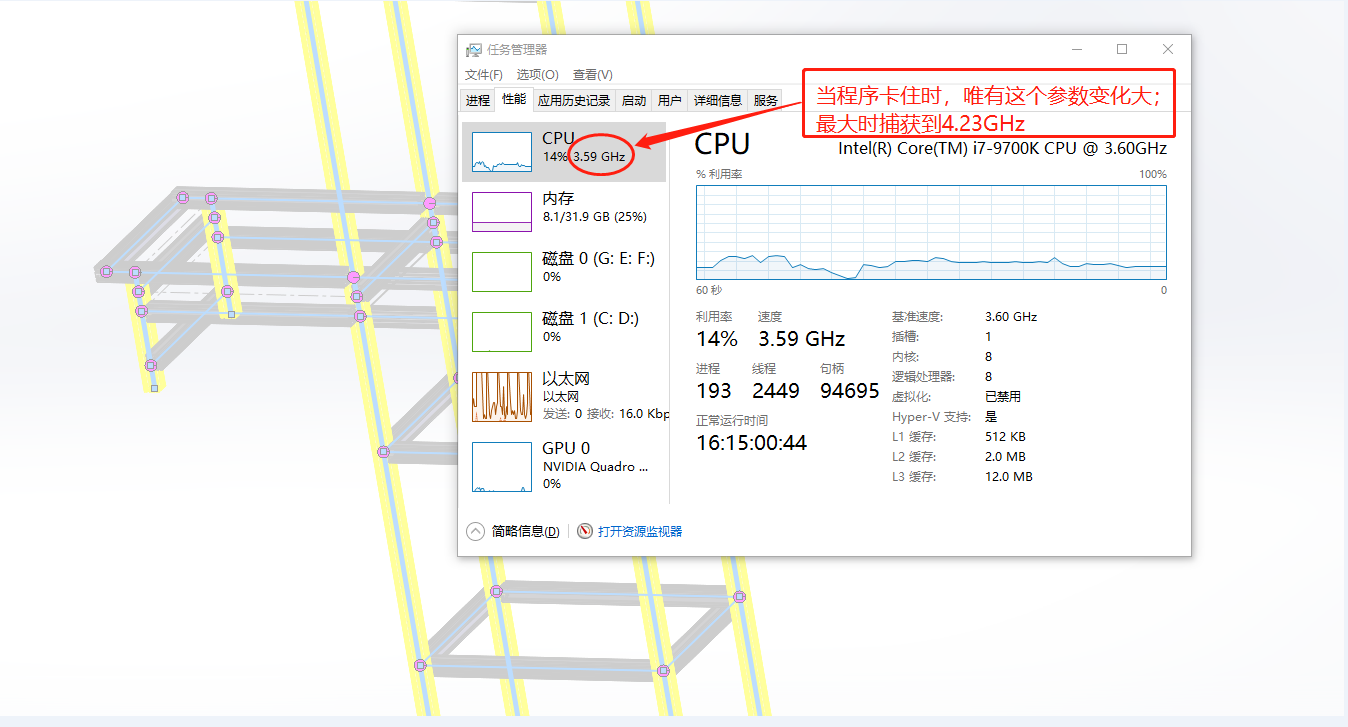

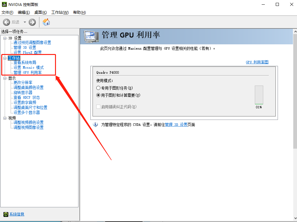

      如题,自动新电脑用18版后,就没有顺畅过。最近稍微闲一点。在搭建一个铝型材架子(8080规格,)时,发现也特卡。监控资源管理器时,如下图。资源占用都很小,SW程序就卡住不动,仔细观察发现,CPU标准频率3.6GHz飚升到4GHz以上。显卡GPU占用为0%;我就纳闷了,不是说专业的图形卡用于图形的计算吗,咋我的电脑把所有的事情都是CPU在忙呢!     请教一下坛友位是不是显卡设置哪里有误,导致显卡GPU偷懒,甩锅CPU呢?  S" ]1 P' J2 ?7 |; r; \+ w( b7 j. o
" U4 E# u7 A) T: S" ]; d1 ^; Q% \' t; n

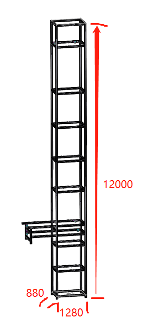

     用一个什么样的3D图可以让GPU明显参与运算呢?    实在不行,又装了一个17版SP5,重新建了一个模。现在传上来,有空的坛友打开模型,编辑一下型材的位置,长短。试试自已的电脑是不是卡顿。另外顺便帮我看看,镜相不对称(相反版本除外)的问题出在哪里?

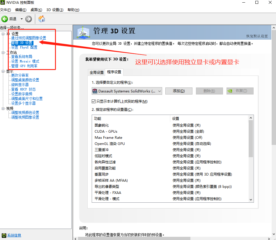

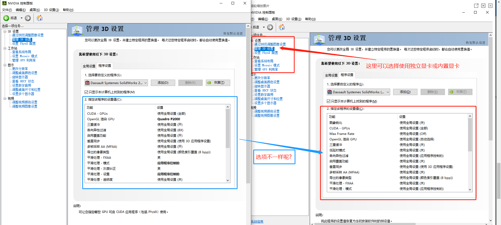

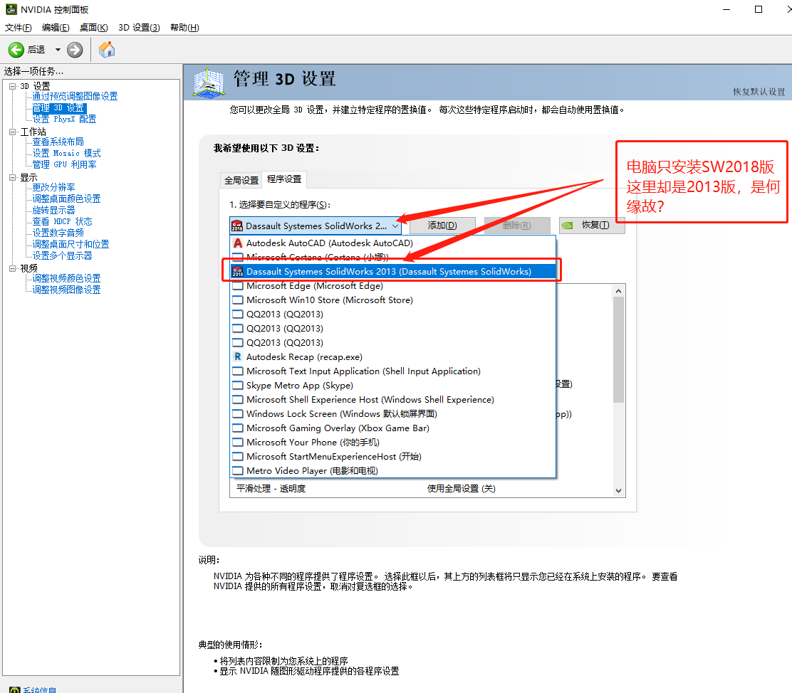

你看看这里有没有设置使用专业显卡& u8 X" ^. f6 |6 Y

zyf269 发表于 2020-9-3 15:25
6 T6 m, U! u4 m9 m- n+ E% s你看看这里有没有设置使用专业显卡
* s3 z% h' e. R# U; d6 w" W是这样设置的。: b, O& d( b( k0 a
4.png ; N* r- j7 W, {) L" D' I% i

这里可以选择使用独立显卡或内置显卡
  R6 o  l9 s$ m- d) b
 楼主| 发表于 2020-9-3 17:32:15 | 显示全部楼层 来自: 中国重庆
zyf269 发表于 2020-9-3 16:242 U  q/ ]2 B9 v( S0 t" t& O
这里可以选择使用独立显卡或内置显卡
) }4 j8 i7 \' [* z" `) R我的选项与你的不一样呢?你的显卡是哪个型号。用的哪个版本,流畅吗?(你用8080的型材搭一个我那种规格的架子试一下) 5.png 8 t% `4 u* c6 X  h( `* }
发表于 2020-9-4 08:17:05 | 显示全部楼层 来自: 中国广东惠州
努力到无能为力 发表于 2020-9-3 17:321 h5 X) X" }8 {3 B( B0 {  A
我的选项与你的不一样呢?你的显卡是哪个型号。用的哪个版本,流畅吗?(你用8080的型材搭一个我那种规格 ...
- H/ V8 e; i/ h! V% G; _% s# U+ U我用的显卡是P4000比你用的P2000要好点,但是用P1000也不应该卡才对。是什么问题我不清楚但是可以肯定有问题。

关键是你在作大型装配体或复杂的零件时,你的CPU是否也在超频运行而显卡的资源占用也很低。

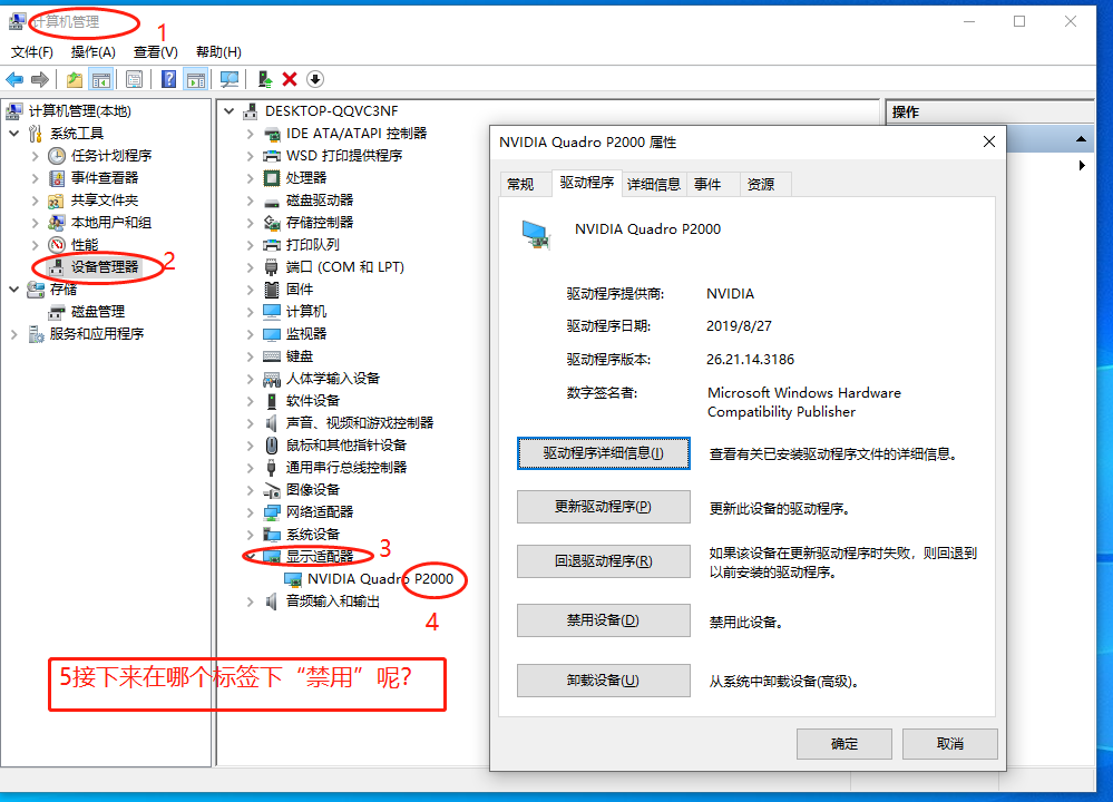

此电脑-右键打开 “管理”,“设备管理器”-找到“显示适配器”,把INTEL酷睿CPU的核显禁止掉,仅使用专业显卡。- ^: o/ R% f' ]) `
CPU选择错了,绘图电脑就不应当配带有核显的CPU,

先谢谢你,但不清楚具体操作,能否有劳您截图说明一下! 8.png & L  X9 \$ ?8 I

努力到无能为力 发表于 2020-9-4 18:04
6 L, P4 L+ g, L+ [: C先谢谢你,但不清楚具体操作,能否有劳您截图说明一下!
9 @! l4 Y  C+ {6 z" ?( @

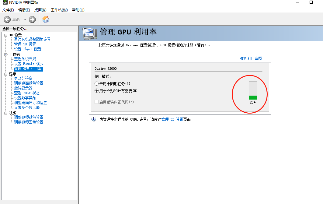

I7 9700K,正常是有核显的,但你这个没有看到。* e2 W: w  R/ G5 H& M4 x
可能是一直默认用独立显卡。还有看任务管理器GPU显示使用率为0%,这个不准,' Q3 b2 I( f6 m& n1 N
以NVIDIA面板上的GPU使用进为准,看了你的截图使用率23%是正常的。

315186034 发表于 2020-9-5 08:056 V0 [( }- ^2 P( G( R+ ]6 Z
! C- z4 u5 A% Y9 q' w5 i- s: Y8 x可能是一直默认用独立显卡。还有看任务管理器GPU显示使 ...
9 q: E- J. c( c/ R8 j' h

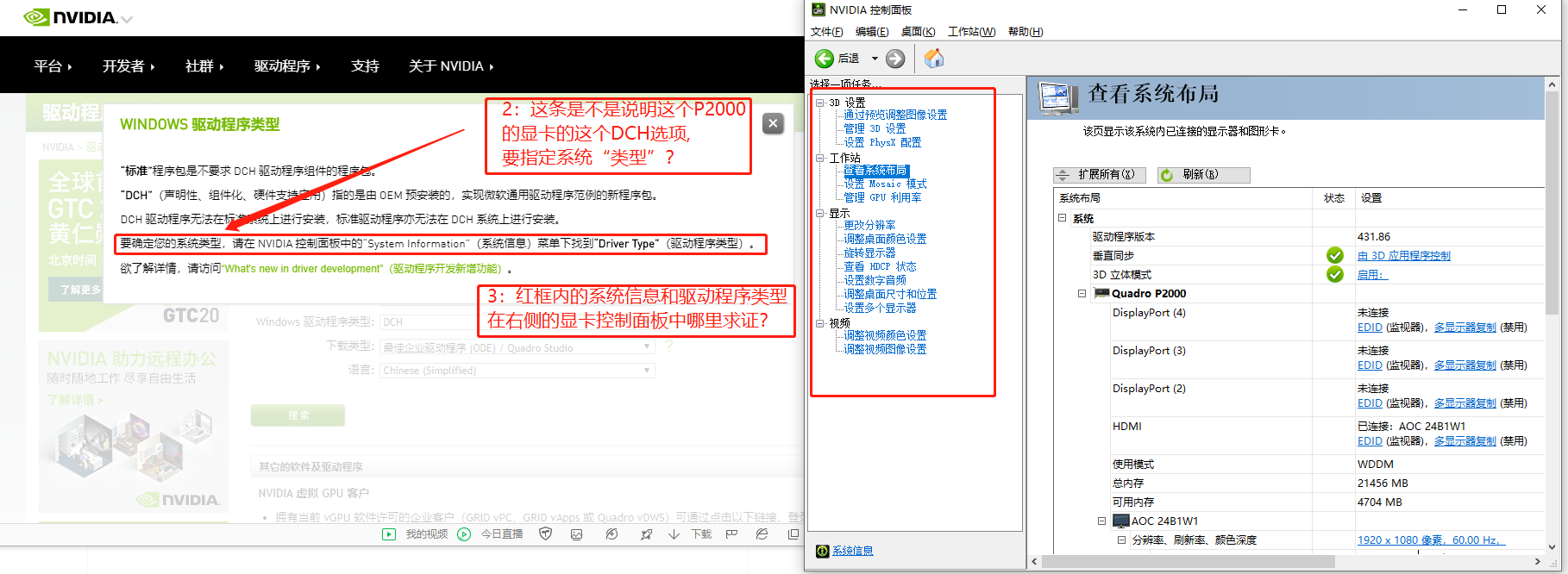

GPU显示23%的情况是,在电脑卡得不能动的时候,偶而捕捉到的GPU占用。我怀疑是CPU超频都实在运算不过来了,才分担到GPU的。因此我怀疑是电脑那个地方设置不对,才导致本应是GPU优先的任务被CPU优先接管了。只要用SW软件,CPU都接近满频率运行,稍微复杂的模型,CPU就超频了。# D7 d+ Q- X6 }4 k4 D* t# ~. o1 _
这个地方是啥情况,如图:
6 g- q# _4 w* f; x8 d 1.png 1 v: M) O/ \* B4 S7 ~7 x* {

图片这个NVIDIA页面设置,一点作用也没有。
; M/ Y. o9 y4 o" h; \建议重装系统,重装软件,如还是这样就说不过去了。

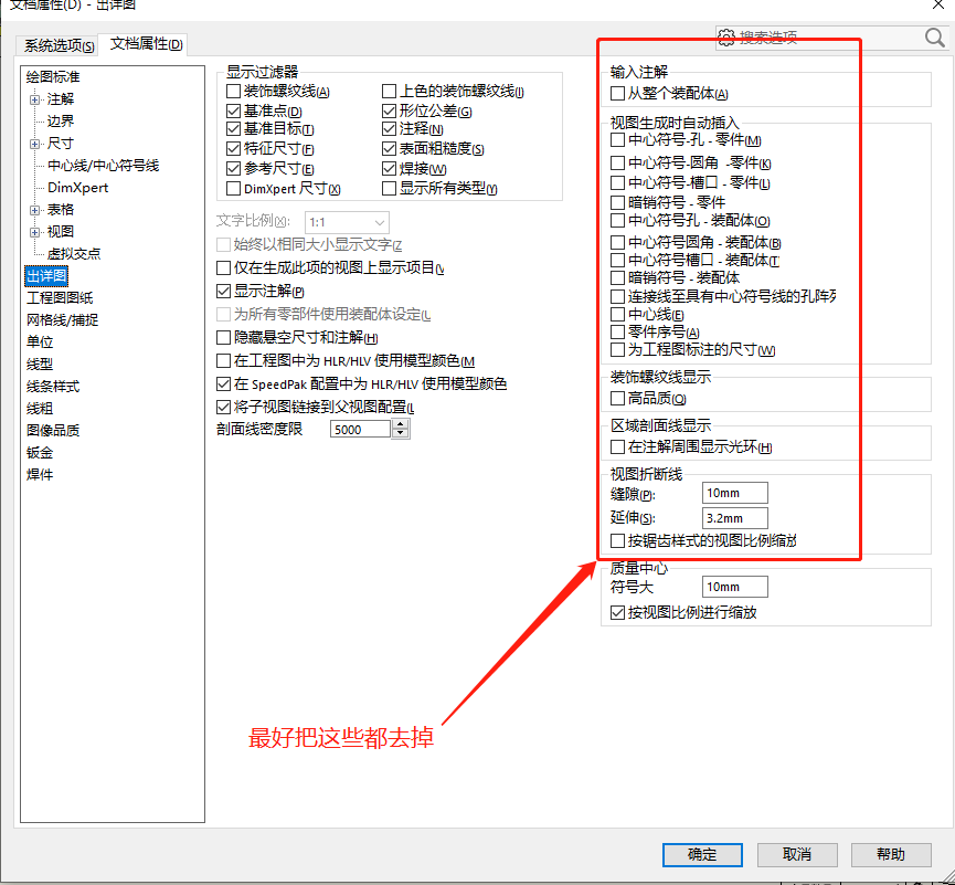

3 u" q  |3 t; M我帮你试了一下,更改尺寸再新大约需要25秒时间,我觉得对SOLIDWORKS软件来说是正常时间。原因是模型边线多对这软件来说需要时间来计算处理。这软件就这个小样吃电脑配置的没办法。
2 ?) q( C( B& s" t解决方法:6 y, _6 o) w% `  D0 B
如果不秤重量的话就把里面做成实心,也不需要什么外观情况下再把圆弧角全部去掉。也就是说把所有能去掉的边线特征通通去掉。你再试试会快多少?结果出来后再发出来分享给大家学习学习。

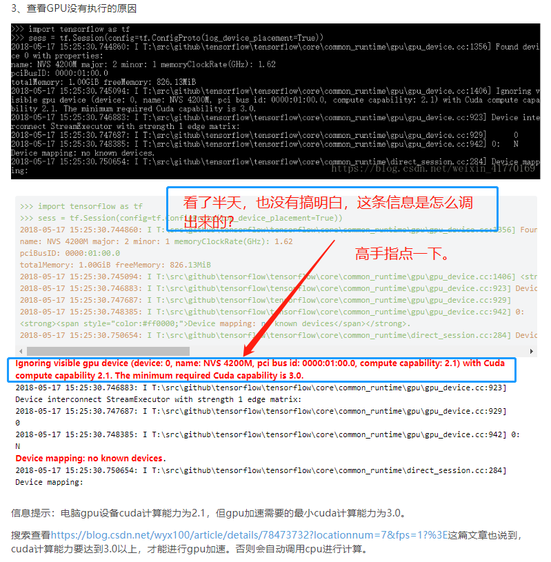

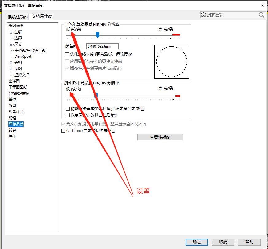

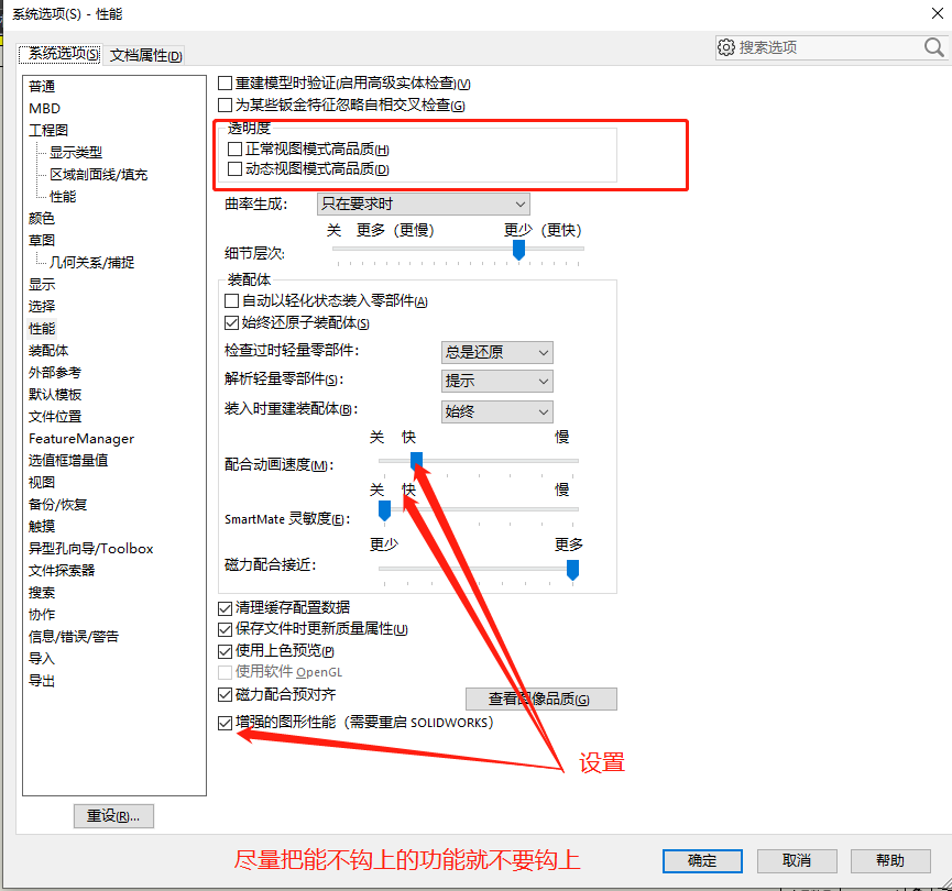

9 L, x# q9 Z( g- d  l   是的,如果把型材换成矩管,会很顺畅,但这是一个问题。因为我曾用型材在一个装配体里(车间装配线),做了很多操作台,远多于这个案例中的型材。也不见卡顿。唯独用这个8080型材搭建的这个架子,卡得不要不要的。  我在网上搜索到了一个贴子。还在研究中,主要目的还是要把GPU的资源用起来,有时间和兴趣的坛友可以共同研究一下。" r+ M, @, [" [1 y4 o
这里有个贴子:“windows查看GPU占用率以及GPU未执行原因”( i* j6 |" D! n( |
https://blog.csdn.net/weixin_41770169/article/details/80349088?utm_medium=distribute.pc_relevant_bbs_down.none-task-blog-baidujs-2.nonecase&depth_1-utm_source=distribute.pc_relevant_bbs_down.none-task-blog-baidujs-2.nonecase
3 Q( M0 W: J5 q' Z2 f9 _. d9 @其中末尾有这样一句“信息提示:电脑gpu设备cuda计算能力为2.1,但gpu加速需要的最小cuda计算能力为3.0。”
3 p0 h" C+ f8 Z2 n5 W! y我理解为,GPU有自己的CUDA计算能力,但要达到一定值,才会参与运算。那现在要研究的问题就是,如何将GPU加速运算需要的最小CUDA计算能力调到最低。
