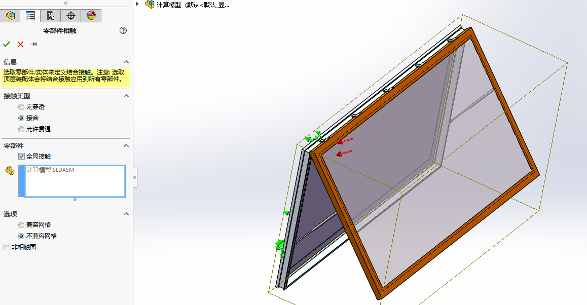

一个箱体,有5套铰链,需要验证铰链的应力。我已经简化了模型,网格没问题,但每次分析到45%就停止了,请大神们帮忙看看,问题在哪?

你的图上问题说的已经很清楚了呀,边界条件有问题。而且按你发的图片来看,你能确定按你现在的网格划分最终结果准确性?

" c% X# M. I5 g( ]# Z4 g0 E; a1. 零件接触全局接触和其他零件接触是重复的  需要压缩掉其他的接触。, Z( Q% l8 V% ~1 N* |
2. 全部接触中认为零件之间的接触是相对固定的,个人这符合实际。至于这个应力范围到不了贯通的程度上。5 u( U2 j2 ^$ a  I$ |
3. 网格的划分会对计算精度有影响,但现在不应该是决定因素,模型的计算条件的输入更为重要。

 楼主| 发表于 2020-9-15 13:59:49 | 显示全部楼层 来自: 中国湖北武汉
本帖最后由 一声春晓 于 2020-9-15 14:12 编辑 ; q0 ^  j2 H  s- i0 G* J
9 W' I/ t' F9 ^; q我压缩掉重复的接触后,计算结果还是一样终止了。/ O4 W0 U" `* B9 ?$ l
0 U# K1 E  ~: [5 g; J  u* E+ i
哦,我按你说的改了接触后,运算成功了,谢谢。

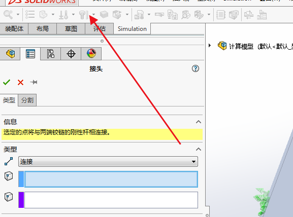

发表于 2020-9-17 11:49:17 | 显示全部楼层 来自: 中国河北沧州
1.  首先将支撑杆定义为杆(听上去像是废话)。
' b  q2 u8 R7 Q/ @8 q+ J2. 在分析结果中查看支撑杆的受力。
# o: q6 c  o( x6 a$ y- t- |

 楼主| 发表于 2020-9-17 13:56:49 | 显示全部楼层 来自: 中国湖北武汉
本帖最后由 一声春晓 于 2020-9-17 13:59 编辑   m: {: }2 ?1 J. g) H$ i+ C6 h" T
8 R% L* ?- i/ y5 @  v3 L. L* |
@wutong490,连杆的轴心力为38N和54N,不应该这么小,您帮我看看哪里设置的不对。" |# u8 N! p' c0 C8 y  N' {% |
, S( N6 I& R# f
是不是因为连杆和箱体全局接触(结合)了,这里的结合面应该分开吗?
' w. a: Q$ x$ u4 J* J- ], K. i4 e% @$ u3 A5 ?! s
