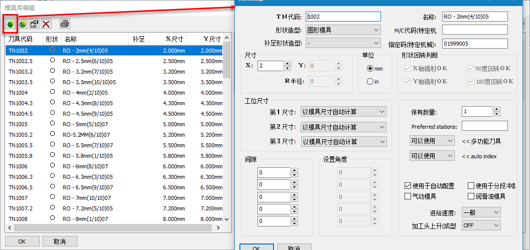

首先,Radan软件上必须先把多子模具中的子模具创建完成;

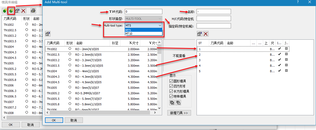

其次,当子模具都创建完成后即可创建多子模具。如下图所示;

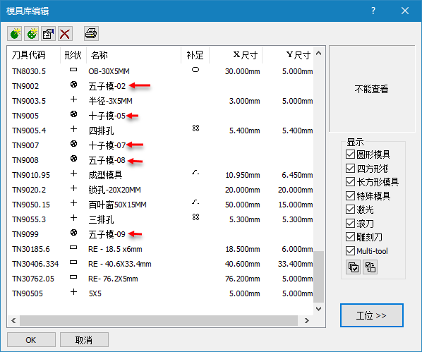

        把创建完成的子模具根据实际组合情况,从左侧模具库拖动到右侧多子模具上来。这样多子模具既可以加载到这些子模具;
多子模具创建完成后都存储在模具库中,如下如所示;

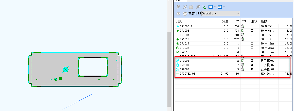

CAM处理 给零件自动配刀时右侧为该零件加工所需的模具;

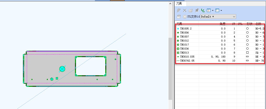

有些顾客就会问了“这里有些模具是多子模具里的子模具,怎么加载的都是单个模具呀,而不是加载多子模呢?”。
是的,这里可以看到一些模具是多子模具上的为什么会被单个的加载了。
因为我们还少了重要的一步;如下图所示

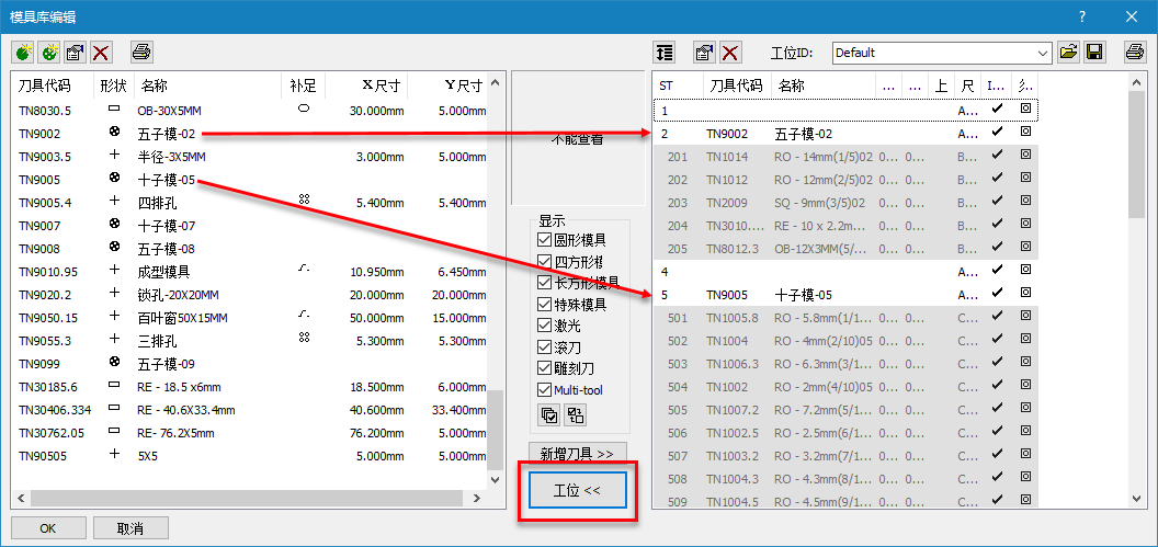

需要把创建好的多子模从左侧的模具库中拖动到右侧的标准转塔上,这样多子模里的子模具会自动的加载工位
然后我们再进行一次配刀时就可看到多子模具已被加载;
