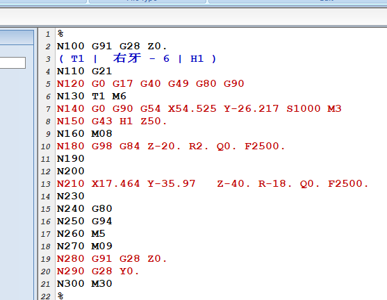

            后处理出来的格式是 看下图

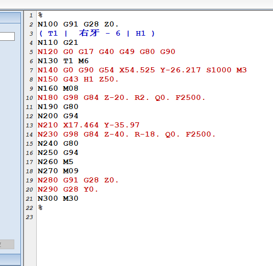

3 F. F- t+ I5 r' c8 T3 ]           改变成

( j) s7 g. ^/ f8 p$ U谢了,  机床的格式非要这样的,不过现在已经搞定了,谢了,大表哥
