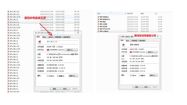

焊件.png 右图是自己学做的焊件轮廓,不知道怎样自定义属性(链接到焊件切割清单)。

不是这里添加。进轮廓文件里面,有个属性,在关闭程序前面的按钮,图标是有把手提着文件

在轮廓文件里面
