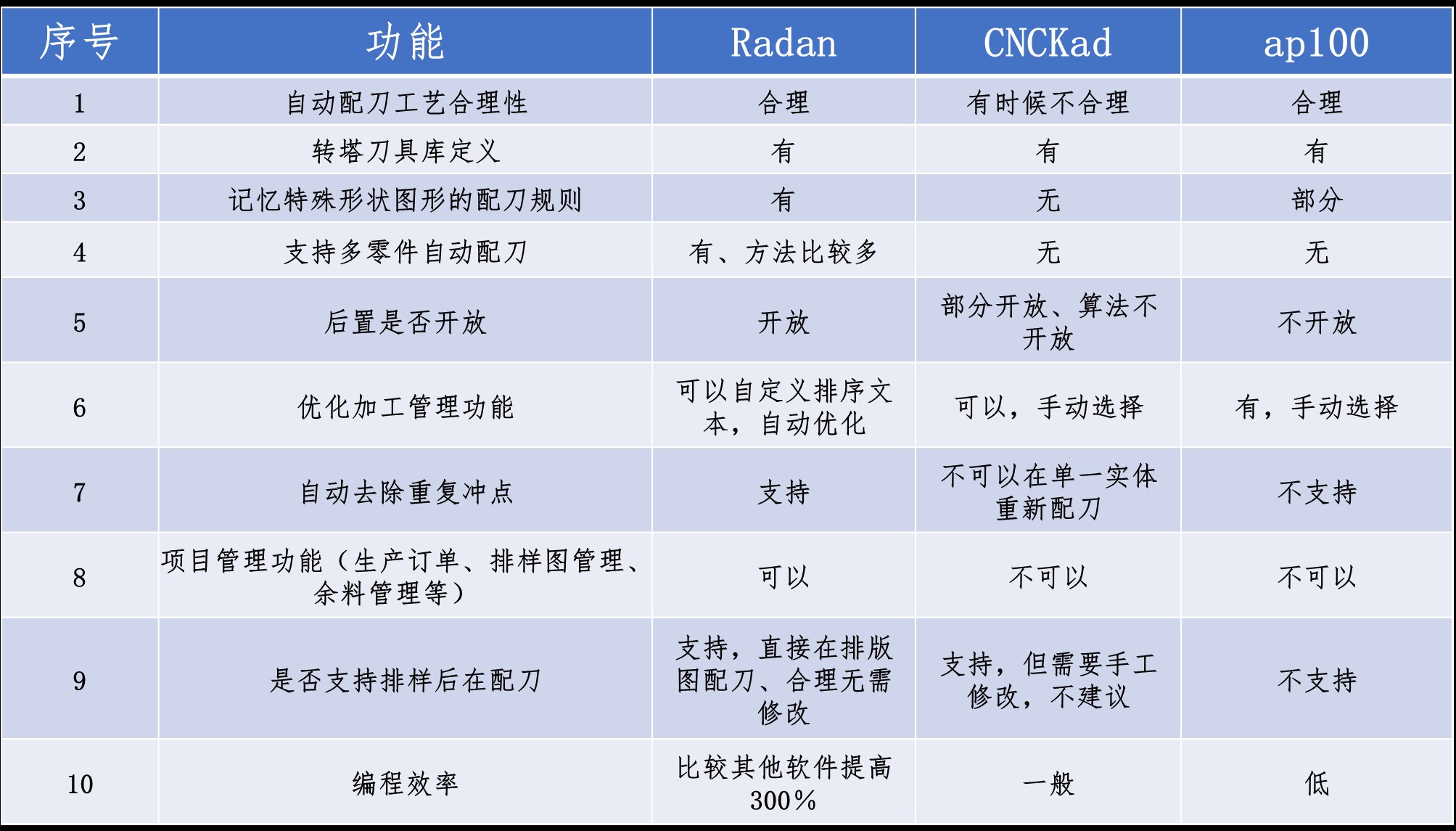

套料软件众多,分析对比Radan、CNCKad与AP100的功能。分为三个模块。
1.  2D图形输入模块
2.  Punch冲床模块
3.  Laser 激光、等离子、火焰切割模块
4.  总结
Radan相对于CNCKad和amadaAP100功能较全面,软件可实现定制要求较高;AP100仅针对于amada机床较为实用,但效率比较低下;CNCKad的功能与Radan较为相似,但总体都稍逊与Radan,根据个人习惯,都是比较不错的编程软件。
