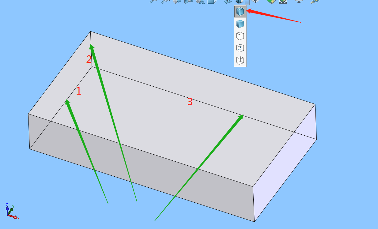

请教各位高人:到了一家新单位用的是前同事离职留下的电脑,SW2018在带边线上色显示状态下,模型总是象透明化了那样能够看到不应看到的边线。在同一电脑上把软件删除了重装还是这样,另外我保留SW2018的情况下,新装了SW2019,在SW19里面也会有这样的问题。请教各位能不能有办法改 变这样的显示方式?谢谢.$ r" f* G" \$ p. B1 [1 U# i# H  j& s
' ]% ?9 i2 j7 q4 p+ Q
就是图示中的1、2、3条棱边线在如图视角下本不应看得到的,如何设置使得这3条线看不到?/ H7 a3 i8 {1 F' e8 @& k& a8 F
方管.rar
95.42 KB, 下载次数: 2
长方块.rar
64.25 KB, 下载次数: 5

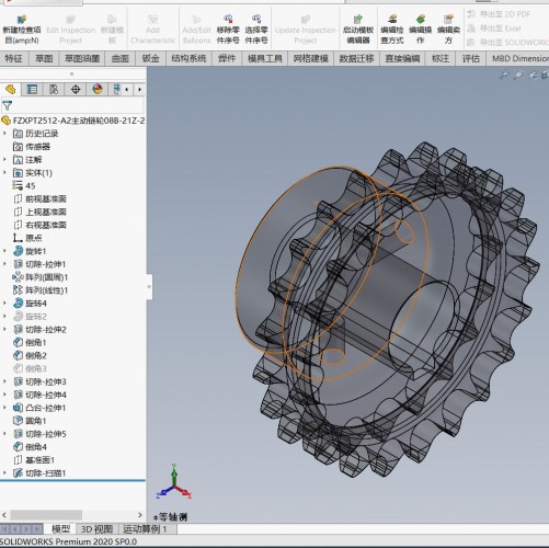

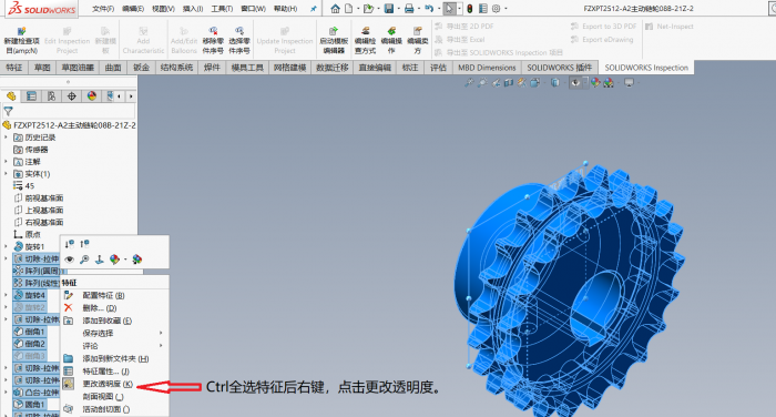

发表于 2020-10-27 11:57:30 | 显示全部楼层 来自: 中国安徽蚌埠
你是不是把零件更改透明度了,见图……
3 m/ Z( h$ p: n$ ]

 楼主| 发表于 2020-11-4 08:23:06 | 显示全部楼层 来自: 中国江苏无锡
zyf269 发表于 2020-10-27 13:42
. ?7 u9 {2 g2 I5 Q如果是零件更改为透明就与电脑和重装软件没有任何关系,把模型发出来大家看看。
4 M* ^: ~5 w! g) h$ i# k- A我上传了两个零件。请查看,

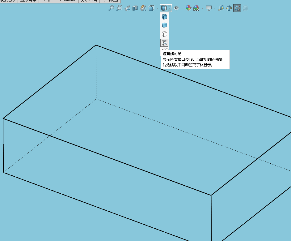

发表于 2020-11-4 16:37:19 | 显示全部楼层 来自: 中国上海
试试这个。
# J& U2 Y! M8 [& L( Z! v/ F7 x4 e/ F" O
