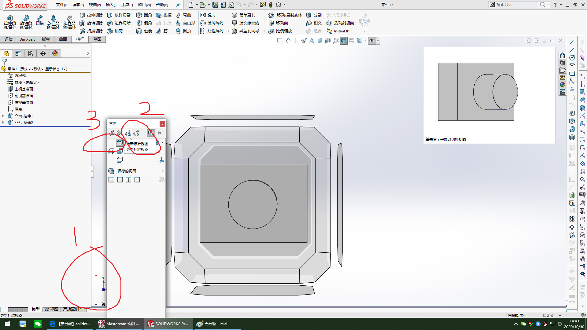

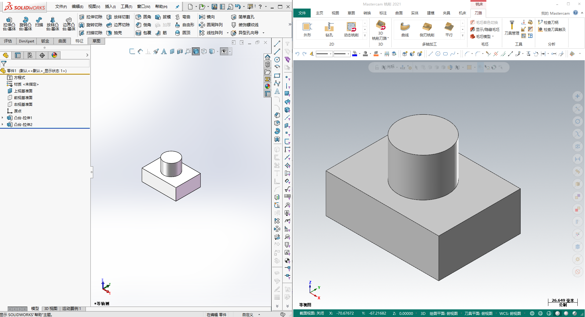

SW里面的前视图和MC里面的前视图不一样,你们是默认不一样还是把SW的视图重新定义成和MC一样啊?
 楼主| 发表于 2020-10-28 12:06:27 | 显示全部楼层 来自: 中国辽宁沈阳
这两个软件套在一起用,我就想知道你们怎么处理视图不一样的?
 楼主| 发表于 2020-10-28 12:08:36 | 显示全部楼层 来自: 中国辽宁沈阳
SW的前视图是XY平面,MC俯视图是XY平面,作为加工来说MC是正确的,但是SW这样做是不是还得转一下坐标才能上机床啊?

 楼主| 发表于 2020-11-1 14:45:45 | 显示全部楼层 来自: 中国辽宁沈阳
cht925111 发表于 2020-10-30 14:45
/ E0 H  \% J8 M可以把solidworks设置一下。
2 V; h4 ?0 L2 P, X好像不能在左边树里添加新的基准视图,比如前视图和右视图都是Z向上
