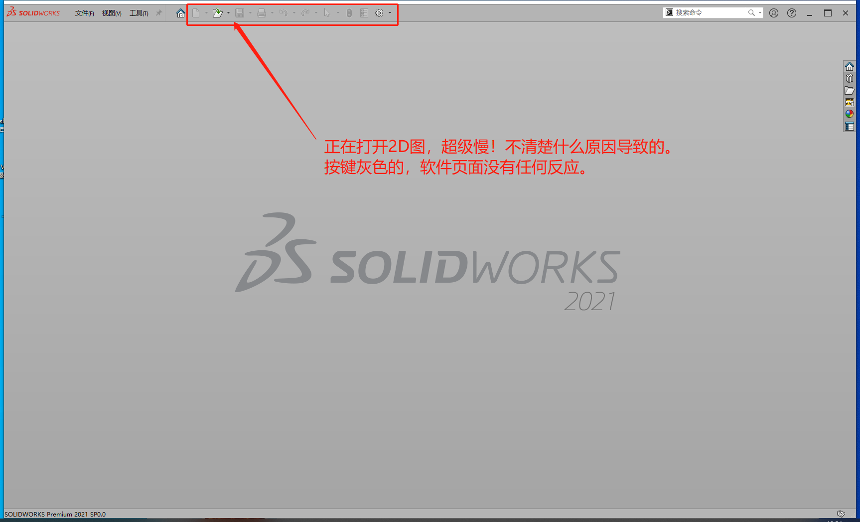

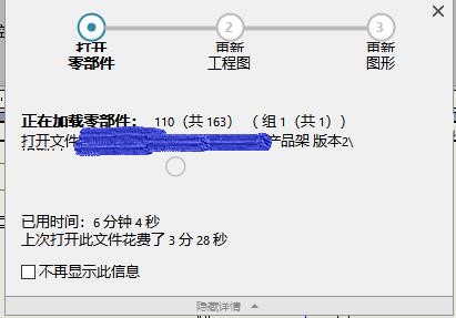

SolidWorks.2021.SP0.0打开2D图特别慢,因同时点开两张2D图卡住强制关闭软件,之后直接点打开2D图没反应,需要拖动打开方式才能打开,但是2D图很卡很慢,如果再打开第二张2D就没有任何的反应直接卡死。3 ^/ y% u) p4 r4 R
请问各位有没有遇到过这样的情况?4 i$ b/ F8 p+ H0 o/ f
想安装SolidWorks.2021的朋友就等等吧,目前的版本十分不稳定。9 }& B$ G7 m# F; T2 z/ N
 楼主| 发表于 2020-10-29 14:52:04 | 显示全部楼层 来自: 中国广东惠州
修复和卸载重生安装软件一样还是打开2D图特别慢,奇怪的是打开2D图时除了点不动外软件页面没有任何反应,不是像之前那样显示正在干什么。

我的打开2D图超级慢,有时也不清楚是慢还是软件卡死了,等了很久后我只能强行关闭软件。

打开2D图超级慢的问题个人没找到解决方法,软件卸载重装和系统重置都试过,结果都一样就是打开2D图超级慢。
