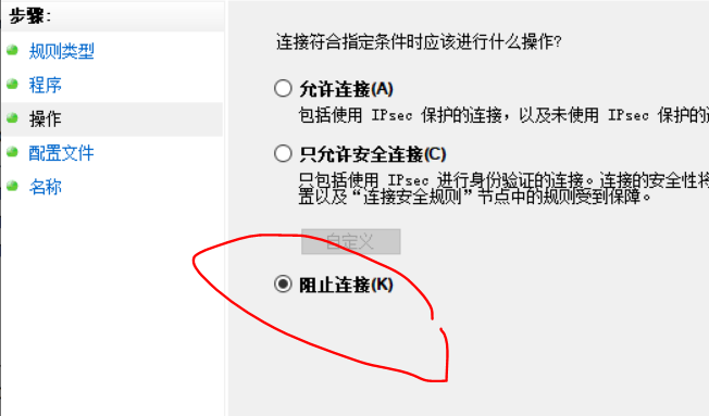

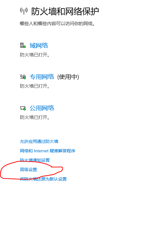

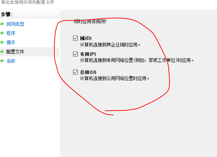

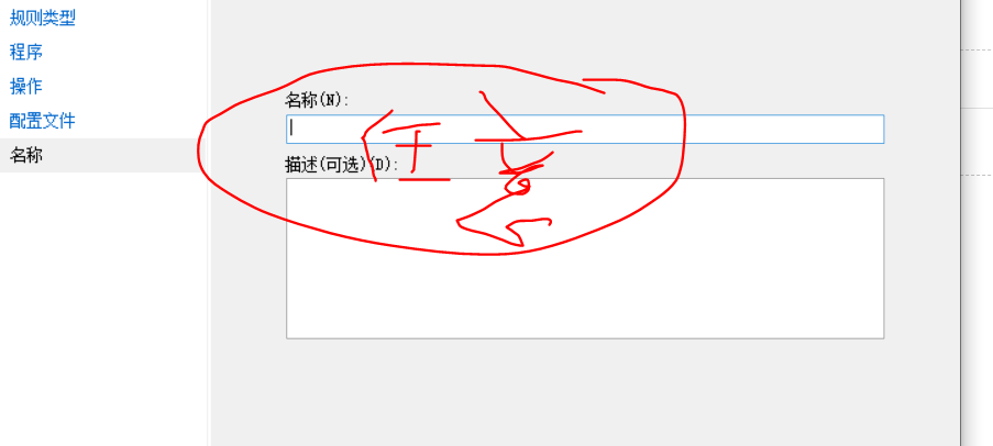

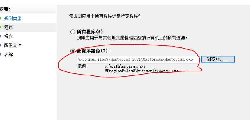

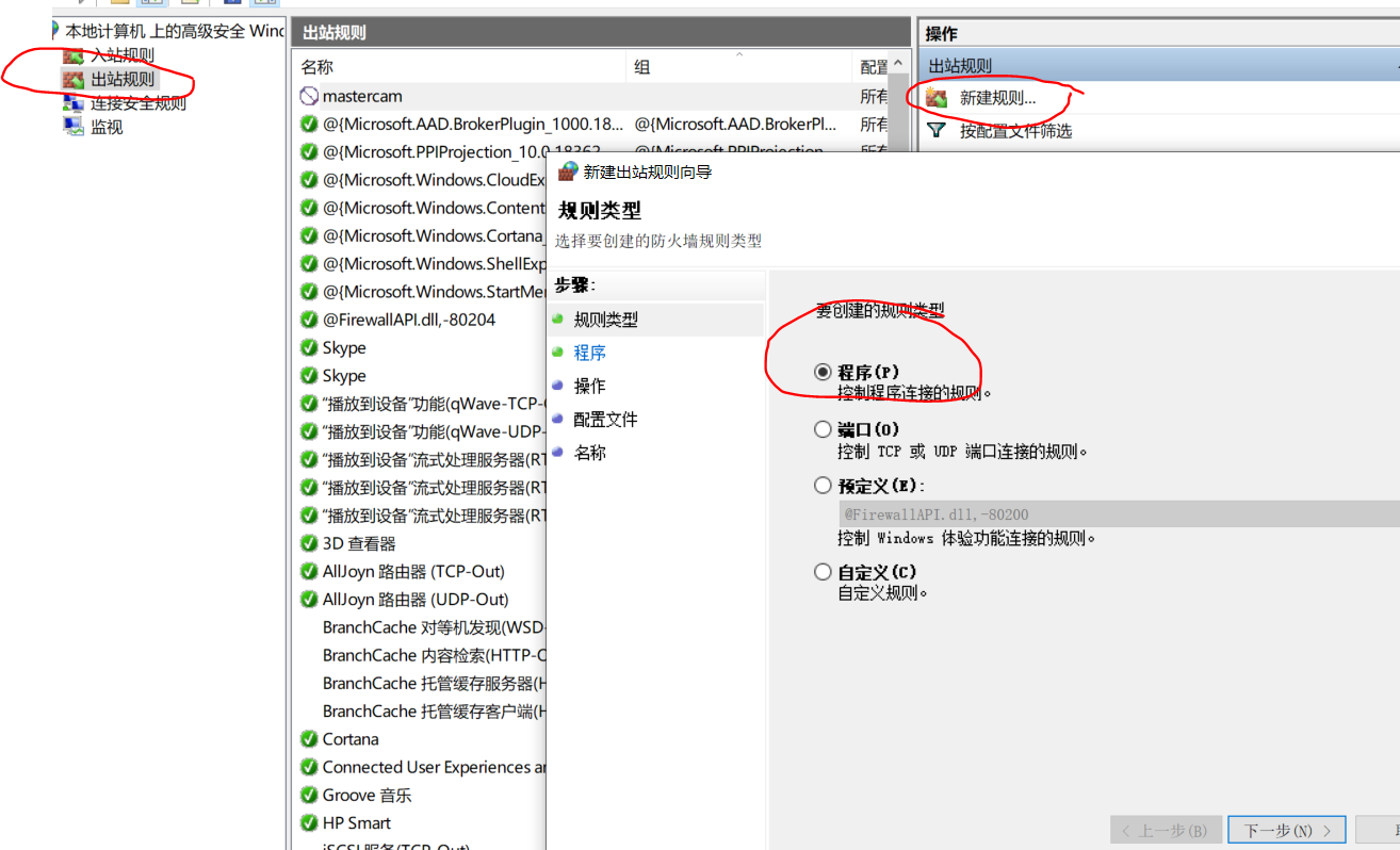

最近几天2021启动变慢,一直卡在开始启动任务,以前正常的,解决办法是在防火墙里,将2021联网权限关闭

[attachimg]2352368[/attachimg][attachimg]2352369[/attachimg][attachimg]2352370[/attachimg][attachimg]2352371[/attachimg][attachimg]2352372[/attachimg][attachimg]2352373[/attachimg]  详情 回复 发表于 2020-11-14 11:42
 楼主| 发表于 2020-11-14 11:42:00 | 显示全部楼层 来自: 中国江苏无锡
aqwd 发表于 2020-11-14 11:34
. X8 D  E. V* L请告知具体解决方法,谢谢!!!在哪个防火墙里改
7 ^6 d/ F" U0 ~( N" m3 |, ~, ?3 z 1.PNG 2.PNG 3.PNG 4.PNG 5.PNG 6.PNG
