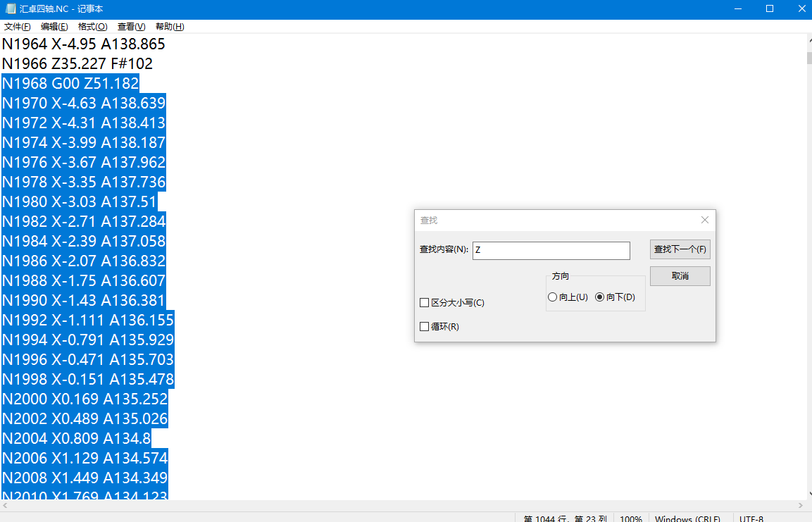

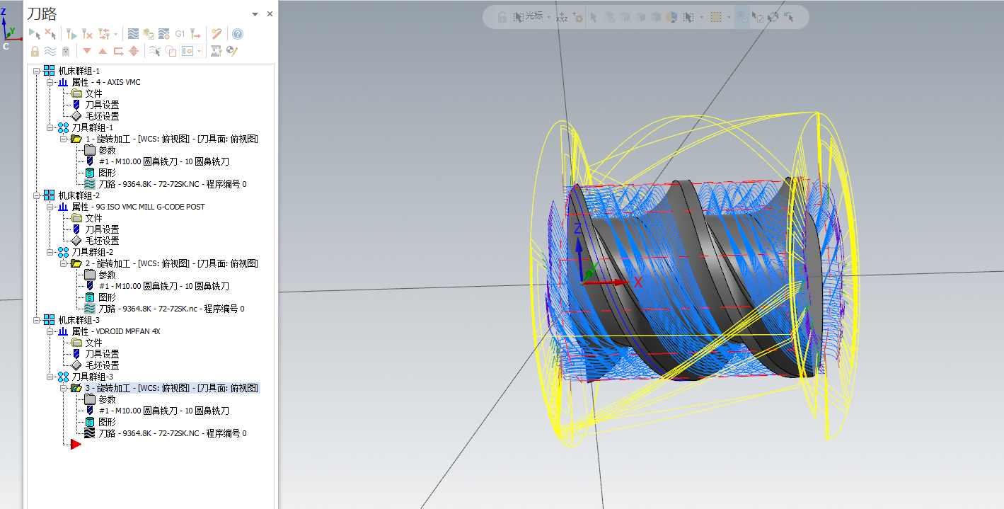

2021高级旋转,抬刀移动时,卡顿,有没有大神能解决啊. _7 V8 C# Z* P8 H; _; o
用了默认后处理,九格后处理,汇卓后处理都一样,机床定义也改过不少,但都一样,求助奥哥,他说是公差问题
5 y( M/ B% l. M4 g: {我也没搞懂,高级旋转开粗依然在用2020的,虽然抬刀也卡,但没2021那样夸张
& u* z' R8 z# I8 S& o7 P2 m8 u7 c求助论坛大神能不能帮忙解决下,到底是机床定义,控制定义,还是后处理问题
4 a% W' P! ?6 ]. S' f
这是用三个后处理做出来的
这是用三个后处理做出来的
汇卓抬刀,X和A同时移动开始卡顿
汇卓抬刀,X和A同时移动开始卡顿

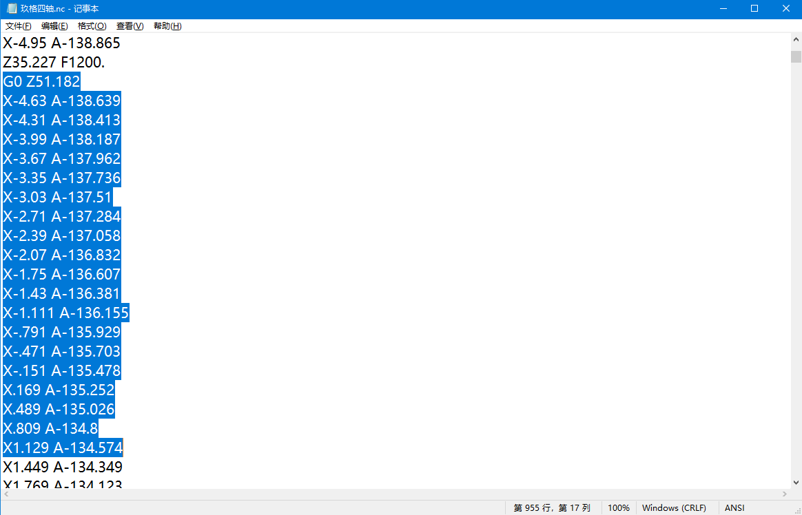

久格抬刀也是卡顿
久格抬刀也是卡顿

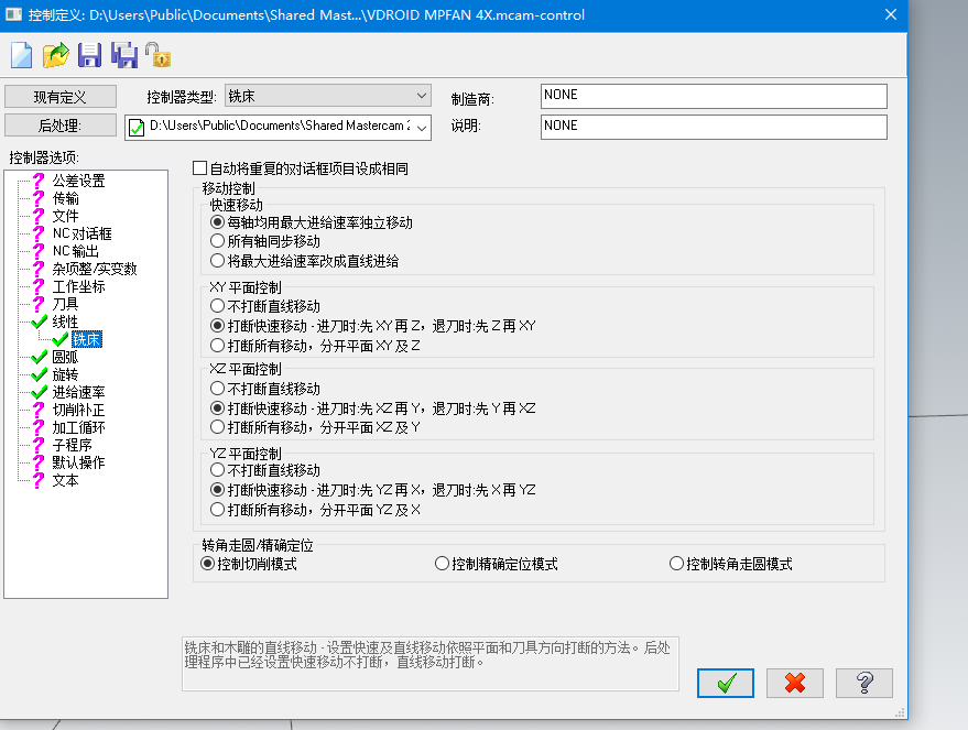

改过最大点距离,虽然抬刀代码少了,但一样卡顿

老大怎么解决呢?1,是改后处理,抬刀后分别移动x轴和a轴吗7 y; @+ ?7 R& U. T  m2 o
                          2,把G00抬刀,改成G01,把程序里最大点距离改小,后面加上适于机床的F3 Z7 N4 A" |% `( e7 f& |  m

把转台的G00直线速度改为和XY轴的直线速度一致就可以了吗?

可能是旋转轴进给率输出的单位的问题.
发表于 2021-8-12 12:21:52 | 显示全部楼层 来自: 中国浙江温州
我也有这个情况,好像是这个是快速移动打断,可以选择不打断试试。不过改了不起作用。

点到点的距离太短了。
