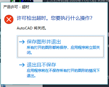

各位老师好!这两天打开CAD2020时总是弹出如下图所示的提示框,然后不得已关闭的问题!网上搜索一些方式似乎还是没有解决掉。不知道是我哪里没有处理好!在此请教各位老师是否遇到类似问题,以及如何解决?

试试更新一下Autodesk Desktop Licensing Service" O) p- f- g# c% K6 Z: E7 H
https://knowledge.autodesk.com/z ... rvice-download.html

你的启动项出问题了,被杀毒软件给禁用了吧!,去计算机服务中把Autodesk Desktop Licensing Service 服务的启动项打开就好了!
