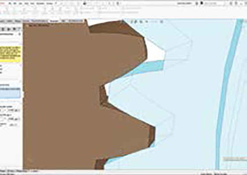

二、接触稳定! {  b% ~. ?6 q9 r2 x
  • 将小刚度应用到合格区域以稳定模型,使解算器在启动时不会出现不稳定问题3 g* i4 R# C7 l' t3 H6 M
4 h( h2 D( A6 R; e4 z! m
* S* ^! q6 `2 N优势:实现更好地接触收敛。
% {/ \0 `* o8 [( h: V/ p! b6 _$ y# G1 t, X
三、几何体修正可实现更逼真的接触展示
  g9 _% a7 p" T
  • 几何体修正条件将自动计算,并应用于曲面之间的接触
    % h& k* y5 Q! N4 I' R
  _0 o: z) W. R; o' p6 z  ~ 3.jpg
: |+ T; B! v  j, {0 r# U优势:改进曲面接触的接触收敛和准确度。

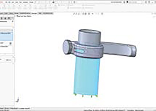

6 \5 O; R) X: ]( O2 L6 D四、新网格默认值:无强制通用节点- V9 V- w) h! i
  • 提高了接合交互的准确性,以实现可靠、快速的网格化2 i, t. [# j" V# _
" [: V6 r* w. w" g* H+ v7 x1 c
4.jpg ; m$ ^* G) m: b! u4 z
优势:大大加快获得网格的速度,准确度与零件之间的常用节点几乎完全相同。

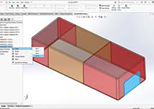

八、自动化导流板和气泡建模和网格化7 W- j+ @; o% y4 L
  • 对导流板和气泡冷却系统组件(用于通过常规冷却通道无法有效冷却的模具区域)作出了改进。
  • 针对导流板,插入通道中的叶片将流道分为两半
  • 针对气泡,板被替换为较小的内管- w" H0 M0 J0 i2 ~; e5 M
* U) y# d2 d& X9 A
* Q" d  O' G9 H5 s优势:通过对真实导流板和气泡进行建模和网格化,提高冷却结果的准确性。% o. j- V1 A6 k* ]. y# }
