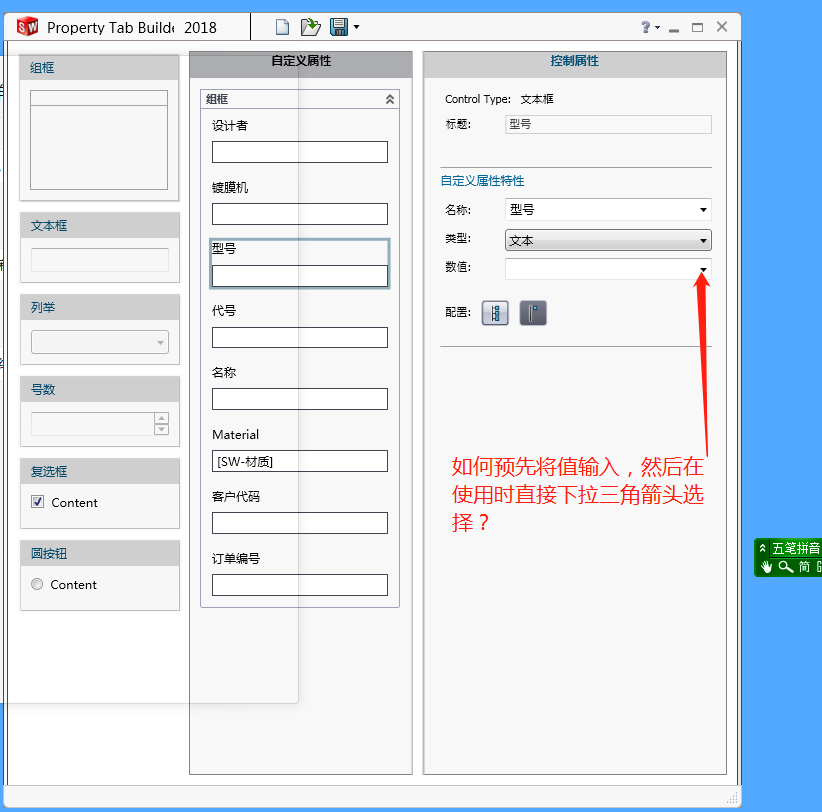

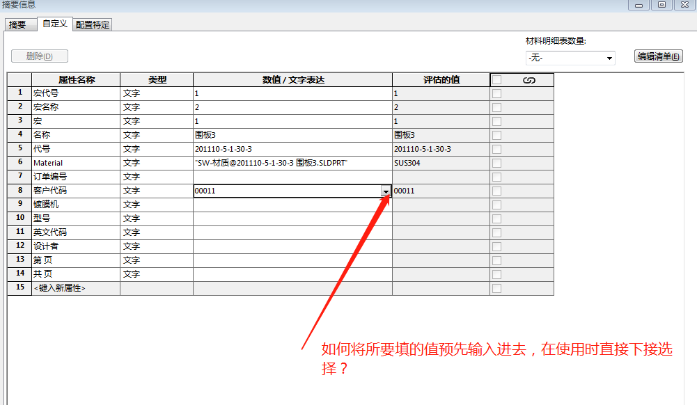

  i' U$ Z2 M7 w! g! z9 G如何将属性值预先输入,在使用时直接下接选择。如图示

你的第一张图 “文本”处 选择“文本文件”就可以,“文本文件”里有几条就有几项。
5 V* V, r4 X9 |+ y6 |7 Q2 [但是还是要使用右边栏里的自定义属性才可以进行这样的操作) Z% h& x& e- c6 m( p* H8 F

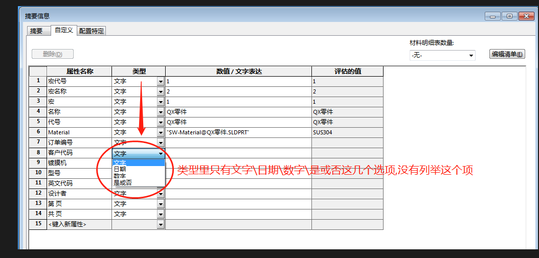

图二 通过 文件-》属性打开的对话框 下拉显示的都行系统内置的选项,没找到哪里改。

还有 谨慎选择 使用右边栏里的自定义属性编辑卡填写属性。( F: d% W& f; _7 f
我试过,自定义和配置特定里的同名项经常搞错,覆盖。除非你事先规划的很好。

用那个列举,就可以预先填好,后面可选择

类型-选列举
7 f* i; c! a- X# T( R6 ?数值-自行填写,勾选自定义数值的话,你就可以手动输入

在文件属性表中,在类型这一栏都没看到有列举这个选项.有知道的能不能说详细些,截个图,谢谢!
