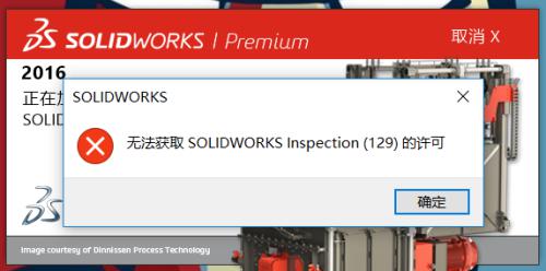

7 Y3 H( O$ @8 s最近看到有工程师反应在使用SOLIDWORKS时,无法获取SOLIDWORKS Inspection的许可,那遇到这种情况时该怎么办呢,接来下就让小亿介绍一下解决方案吧!
9 B& g+ u/ ~; \6 W$ T; J4 ?: w* ?9 n) X- ~, L) @6 k# m

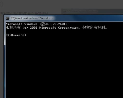

1)首先在所bai有程序中找到CMD命令du,用管理员权限打开。
* i' Z  W# u7 \0 J 2.jpg 6 Y5 m( V! R& x" r

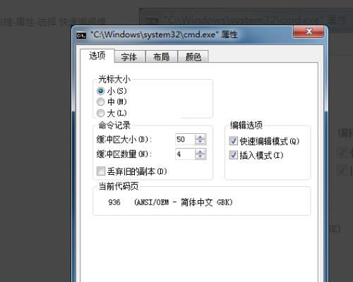

2)在cmd窗口上方-右键-属性-选择 快速编辑模式-确定。5 z4 A7 V+ s: {, N) @# m# p( n
3.jpg & ]0 x. h% c7 R+ H

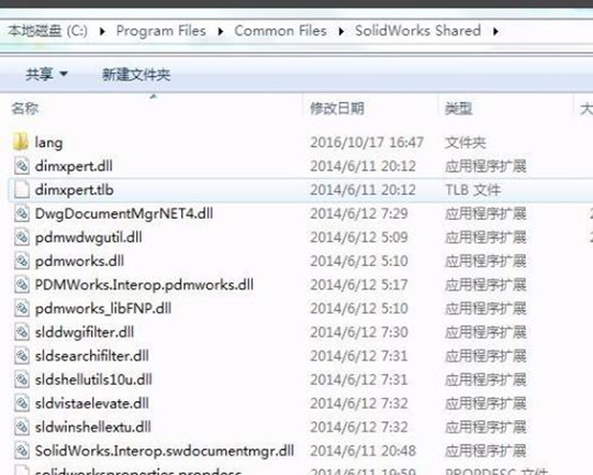

3)在我的电脑中复制 C:\Program Files\Common Files\SolidWorks Shared 找到sldshellutils8u.dll或是类似的名字如sldshellutils10u.dll,并且记住这个名字。
( T6 |. C0 b, b* L 4.jpg 0 E7 U$ O6 Z. s8 ?

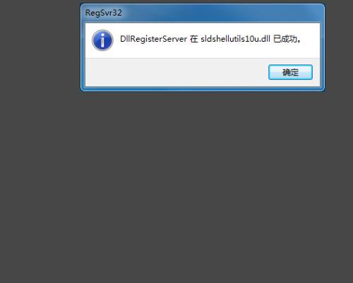

4)会看到一个注册成功的提示内容。% O  ?4 c( E5 w+ X0 g2 \7 Y
5.jpg . J* Y$ w) G/ D9 j

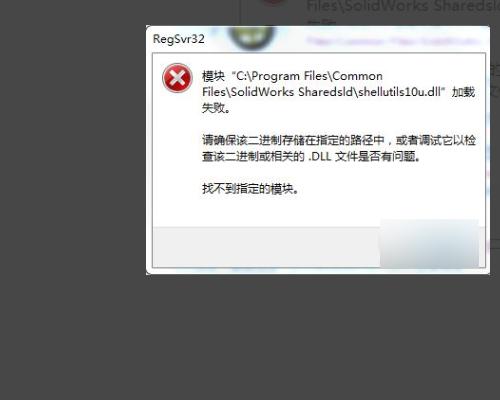

5)若是没有用管理员模式打开CMD最后会出现下一种情况。  B5 O: G" J5 P, n" I( G
6.jpg 0 ]7 [0 R, |! P; r- v
