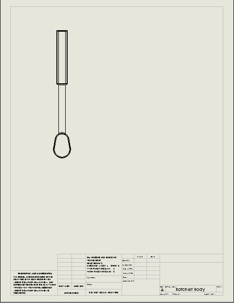

软件支持通过其他已有的工程图,转换成自己所需的工程图模板,步骤如下:
! M+ K7 T7 y% L5 l( A! U

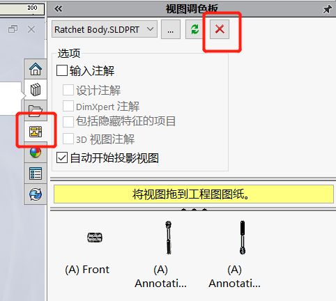

% o0 ~/ g2 ?) x6 r8 x5 L( `9 a一、 打开工程图( h, }* U( y" M+ v0 Z
打开工程图,使用的是基础培训的课件。4 S) i" ^) I) K9 _
图片1.png / ?, q0 f" w- n6 z8 z3 t

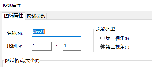

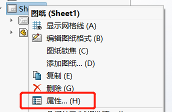

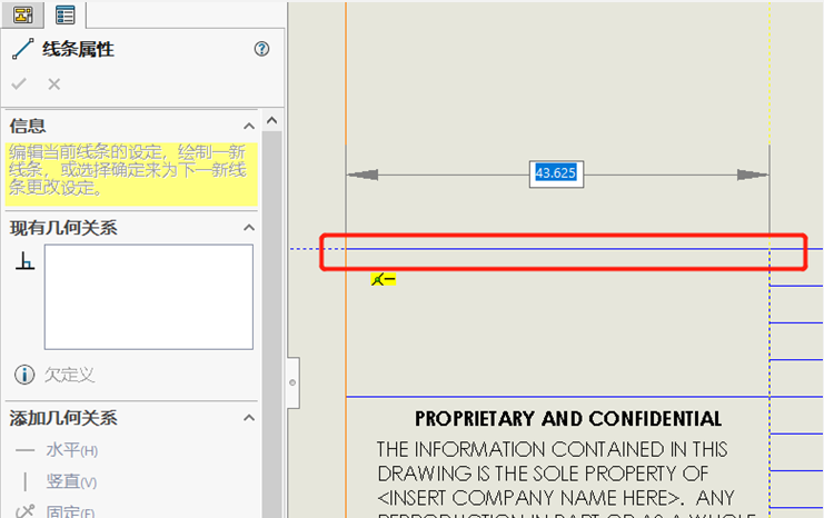

4 ]! c# g. Z% S二、预设比例、第一/第三视角
1 Y7 I7 z1 Y" l; j+ K' k3 ~右键sheet图纸→属性,设定比例和投影类型,注意比例是指三视图的比例。设定完成后点确定。
' u, I6 r" ]" J4 Q! R 图片2(1).png 图片2(2).png ! C. j- Q+ j7 M4 E  e5 f1 c* u

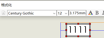

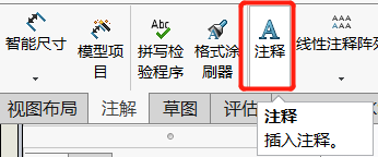

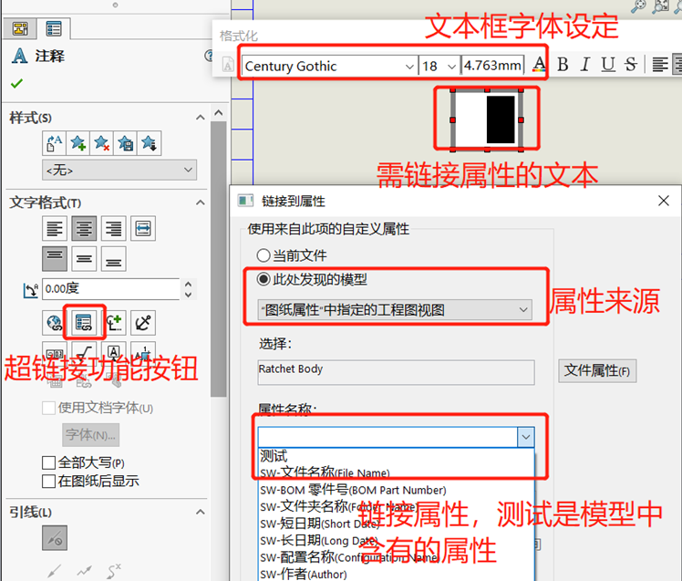

9 k& e9 B7 }% d, G三、修改标题栏内容、字体
5 |. y& s1 j' g3 {* |1 U8 X图纸区域右键→编辑图纸格式,标题栏中的内容使用“注释功能”编辑,支持中英文。也可以直接复制(ctrl+c、ctrl+v)已有的文字段,注意修改文本框的字体(字体文件夹在c盘→windows→fonts中,可自定义安装)。* k& ^1 n1 p+ F$ P- k! }: M8 }

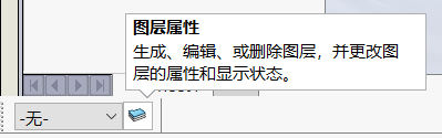

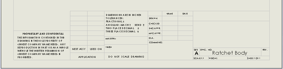

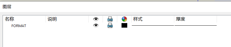

四、标题栏格子可自定义绘制5 F# c% ]* J1 S. ], w! o+ m0 ~
标题栏格子可自定义绘制,使用“直线”命令即可,草图线可以定义到对应图层中,图层设定可指定线的粗细、线型、颜色等。
' B' W7 g% @9 e, G- w 图片4(1).png 图片4(2).png 图片4(3).png ; I/ v3 m9 [$ p9 O* X! y

五、为文本段添加属性连接$ N. \* k+ x: B; `( S* r. X* A
模型属性例如材料、重量、名称想要连接到图纸中,需要2个条件,1.模型中有对应属性,2.图纸中有超链接读取模型属性并呈现。具体操作是双击文本段,点击超链接功能,选择属性来源(一般都来源于模型,除了部分特殊属性),选择属性(建议先在模型里输入属性,然后工程图中可以直接读取、测试,类似于图中的测试)3 b# j* S2 t3 X) q0 _

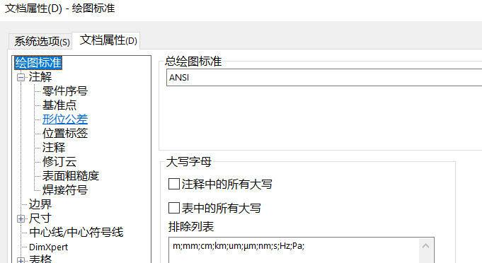

六、绘图标准设定  Z: h4 h' u! X0 a; u
退出编辑图纸格式状态,选项中设定绘图标准,绘图标准可以随同工程图模板自动保存,也可以单独保存一份文件,用于加载到其他图纸模板中去。) ?' d# y! \) F- k4 L# ~
