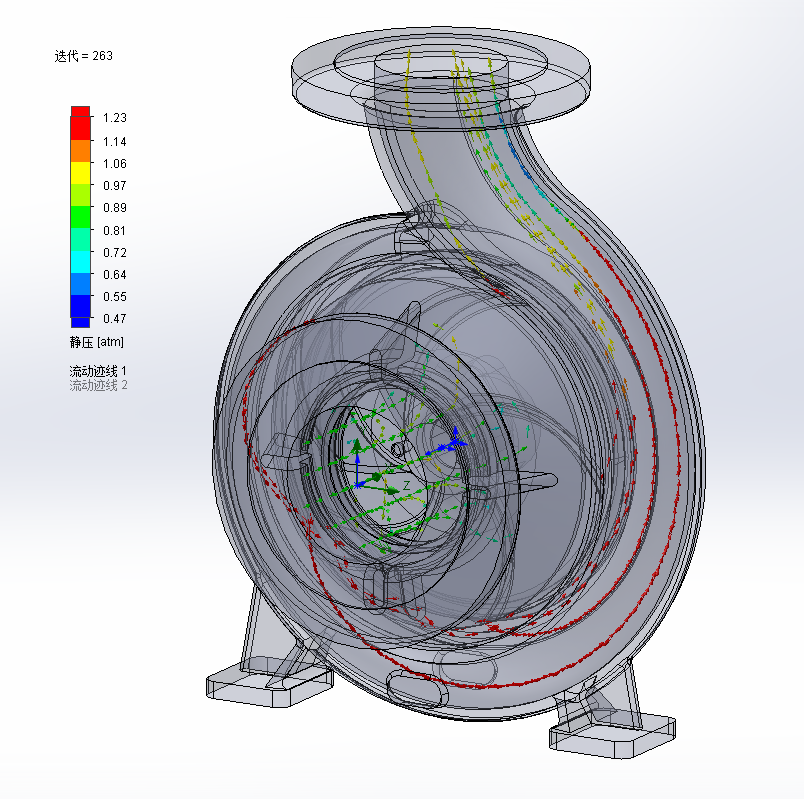

1.壁面旋转8 n9 n5 @: q+ h- [4 l1 U
壁面旋转
壁面旋转
- b. s& h. {6 r6 |( e
仿真结果显示水从出口流向入口,和实际不符。

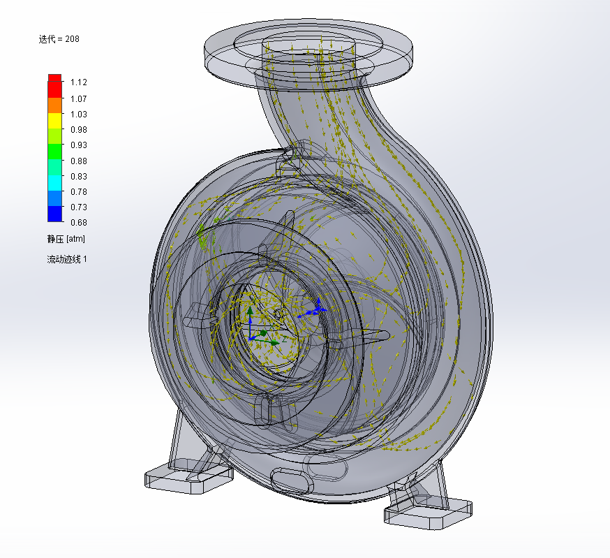

  z3 s3 q& i3 q" b8 D2.整体旋转3 L  h7 L( G) v. K1 L3 V. u
整体旋转
整体旋转
$ l) d  m  l, z& L5 S8 u$ |
仿真结果显示水从入口流向出口,但出口压力低于入口压力,和常识不符。

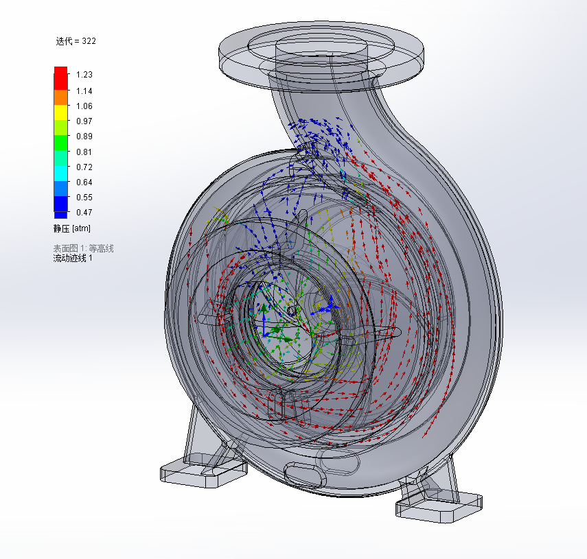

- l& V" k  l$ V" s3.局部旋转
9 o; _7 M0 h6 _% _. Y
局部旋转
局部旋转
1 L. N  f; u, @仿真结果显示水从入口流向出口,且出口压力正常,和常识相符。
+ \0 W! D. u9 o. U8 d* f7 I通过三种仿真,推论:局部旋转更加适合离心泵的工况仿真。0 @$ M, J% h' A/ f
那么各位坛友有各种旋转模式的详细区别、适用工况的详细说明吗?请指教!
