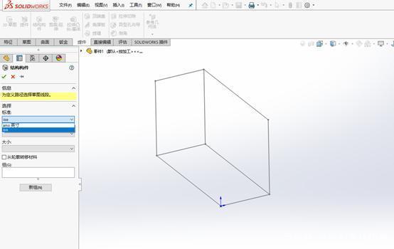

在使用SOLIDWORKS软件进行三维机械设计的时候,很多时候需要用到各种焊件机械结构,比如:C型钢、H型钢等,但SOLIDWORKS默认的焊件轮廓是比较少的,只有ISO跟英制,如果想要使用国标的需要手动去添加上,其实这个步骤操作起来是非常简便的,我们只要安装国标GB焊件库就可以了,接下来小亿来帮助您一招解决:4 i5 W, Y2 Z- k" q, a
1.jpg - q8 F" ?  E$ ]! F. d7 d
  b3 L! k9 b2 l* \/ G

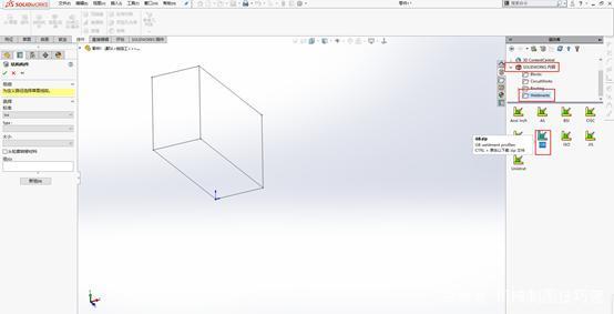

首先需要去下载焊件轮廓文件到电脑本地,然后点击设计库,找到SOLIDWORKS软件的界面,内容打开,找到焊件weldments。标准,一般都用国标GB。按Ctrl+鼠标左键点击就能下载了:2 `5 P# y! L0 B+ p0 P  Q7 Y- K
2.jpg / N! }, A3 K& B/ ]6 ?

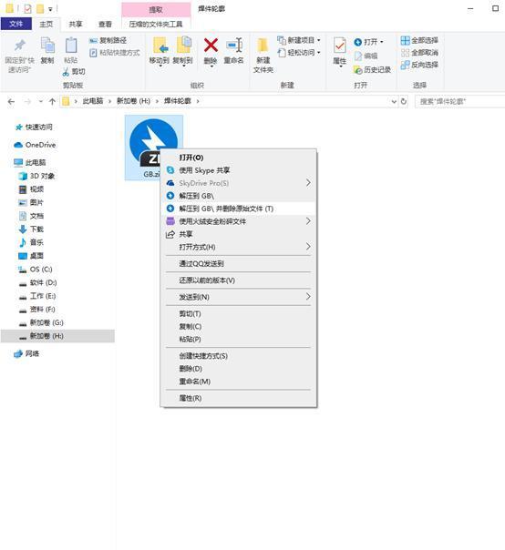

6 H. {. J; z3 q/ l' o. T7 E* U下载完成后是一个安装包的形式,然后点击鼠标右键进行解压文件就可以:! h0 J! n1 M' b( h% O6 r
3.jpg 4.jpg 4 E1 G' g; N$ e$ k

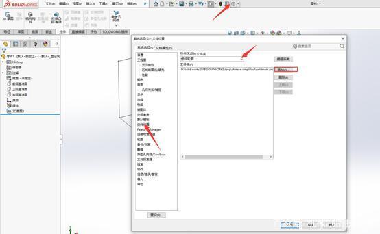

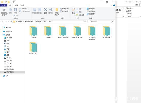

接下来回到SOLIDWORKS软件的界面,找到选项进行点击,再找到文件的位置,选中焊件轮廓,选择添加:
/ r6 D8 j( ~$ ^& _- g3 N 5.jpg 2 o5 r- b6 y+ v1 V* m5 m

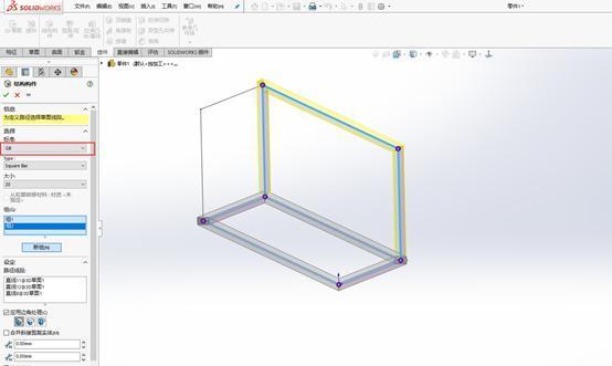

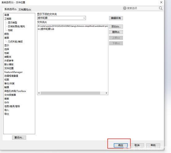

1 t. t! [0 _# s! T再找到刚才下载保存好的路径,就可以了,然后你就会发现在这个里面就有了GB的焊件型材轮廓:
! y4 R# {$ P3 ~: ^ 6.jpg 7.jpg " o9 |$ X! t7 v; ^
. h6 W+ }, [" ^4 s这个方法也有一个不足,就是全部操作完成后,里面的内容全都是英文的,也不是特别全。4 \- u7 ^+ D2 m: w/ [5 A8 q
