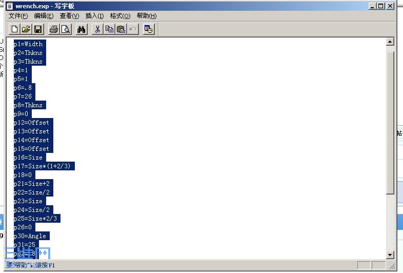

 楼主| 发表于 2006-11-5 18:41:29 | 显示全部楼层 来自: 中国黑龙江哈尔滨
ug的表达式是可以从.exp文件导入的,$ I9 V! a" c. f4 r3 D( \; p- l
当我想在一个部件文件里导入第二个表达式的.exp文件时候
7 @0 f+ ?$ M$ M第一次调用.exp文件的表达式画出的曲线却被第二个表达式替换了
0 p( d8 ~: o0 `怎么样才能让多个表达式并存?
8 e, b0 t1 p- L, {比如说我用双曲线的.exp文件表达式画了一个曲线,又想再用渐开线.exp文件画一个曲线$ n# k, m- t* R5 B; o, Z  n
但是我的渐开线.exp文件调用以后前面的双曲线就被换成渐开线了,双曲线没有了/ a$ {) t# T2 H0 v
怎么样才能调用多个.exp文件呢?
发表于 2006-11-5 19:28:05 | 显示全部楼层 来自: 中国湖北黄冈
用写字本等工具打开.exp文件,然后将两个的内容和成一个(复制粘贴),然后导入5 b* v8 {$ e+ L+ O1 ^7 z, g
要注意有没有相同的变量名,否则会发生替代
发表于 2006-11-5 19:29:22 | 显示全部楼层 来自: 中国湖北黄冈
同理,也可以这样修改表达式  F" E1 T- H9 u+ @* C/ v
你说的那个可能两个文件中存在相同的变量名,产生的替代

发表于 2006-11-11 12:54:18 | 显示全部楼层 来自: 中国
应该是你的表达式变量设置相同了。
& Y4 p3 e* U- i( i) H; K) N如果第一条曲线的变量设置为t,xt)(t,yt)(t,zt). C1 d5 v. p/ B  _
那么第二条曲线你可以设置成:(t,xt1)(t,yt1)(t,zt1)
8 ?- ^5 Y) R# D就不会出现你所说的情况了
