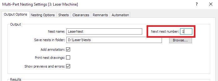

1、重置排版项目中的下一个排版号
项目设置中的Next nest number用于控制应用在将要创建的排版的编号。
     ; c# n* `6 l# J$ {  q! d
一旦排版被创建,这个数字就不能再被编辑了。当排版被删除并重新创建时,由于下一个排版编号没有对删除活动作出反应,这会导致序列中的空隙。
通过此更新,定义了一组规则,因此Next nest number将对排版删除作出反应:
如果项目中没有排版,则下一个排版号总是可编辑的。否则字段将被锁定。
/ G; u) g! ~* Y8 }) n8 z1 }( `9 Q  S
- D2 d8 C  Y. D& B( t2 S
! w8 |, E& }6 x7 T3 m% U: f2 }
" M* R3 p+ a1 R3 B- W* q; W
下一个排版数总是高于现有的最高排版数。
例如,如果创建了排版1,2,3,4,5,则删除了2和5,则下一个排版编号变为5,而不是2
标记为切割并从项目中移除的排版被考虑。
即使您在nest项目中看不到这些文件,这些文件仍然存在,因此我们需要确保这些文件不会意外地被覆盖。
任何试图设置非法的下一个排版号码的尝试都将显示一条错误消息,并告知您可用的最低号码。

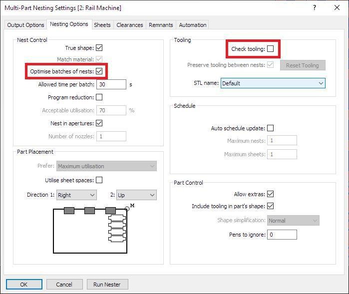

2、冲床可使用最高级排样功能
如果你关闭检查工具的选项,你现在可以选择Radan最高级排样功能:优化批量排版。
检查工具的设计是为了确保零件排版在配刀合理的前提下,因为以前排版的零件受到限制。关闭此选项对机器并不危险,但可能会创建排版,在您可以切割它们之前需要进一步的工作。有关检查工具功能的更多信息,请参阅帮助主题“排版设定的工具检查”。
当您选择优化批量排版时,它会启用“使用页间距”选项,这样零件就会在使用所规定的区间隔开,从而尽可能地创建最紧密的排版。

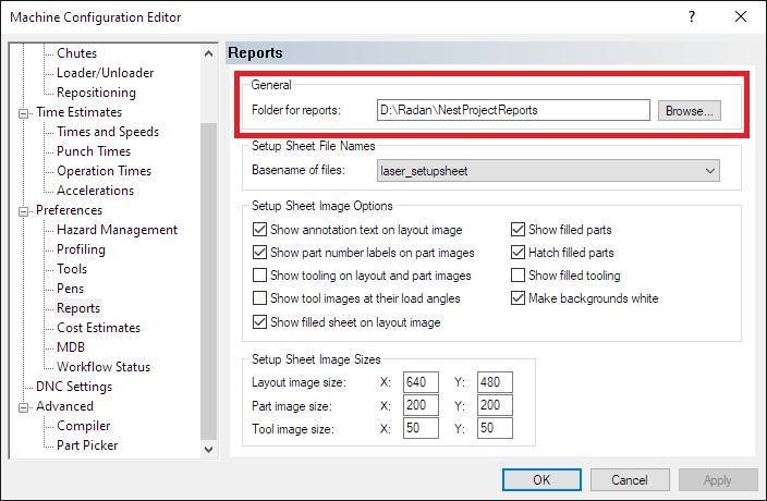

3、设置PDF格式报表保存到计算机特定位置
您现在可以为每台机器选择接收PDF格式报表的位置,这样您的机器操作员就可以轻松地获得所需的详细信息,而无需为CAD、CAM用户增加任何额外的工作。
文件夹位置的设置是在计算机配置编辑器中执行的。

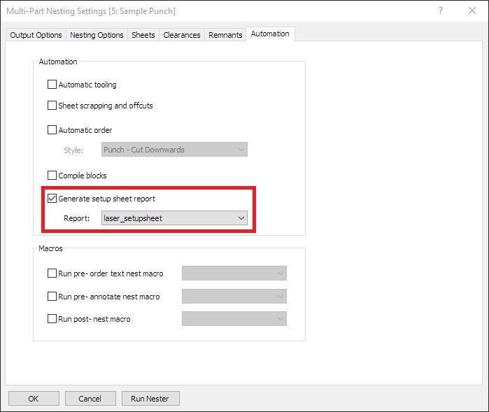

现在,您可以在Nest Settings中选择一个新的自动化选项,并设置要使用的报表。这也可以是您服务器上的任何位置。
- M# ~; G' k; l! _5 g; ~: v' o 4.jpg
1 [% q! ?& F/ ~4 |5 a
. c, c& ~# h6 I) Y$ z+ @/ |, a. O! P; e  H
在这里,您可以选择在排版运行时自动生成报告,并选择您想要的可用报告。这些设置可以保存到模板中,以便于再次使用。
