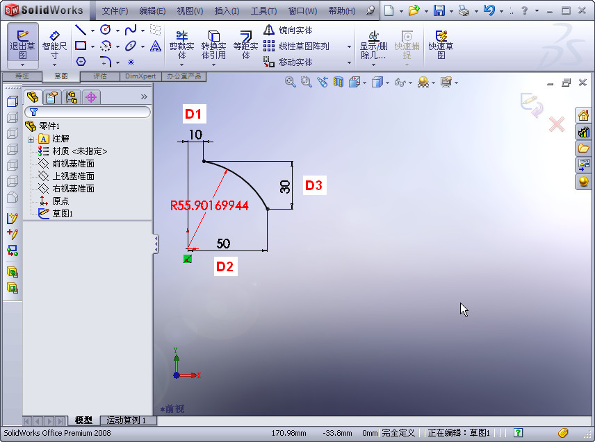

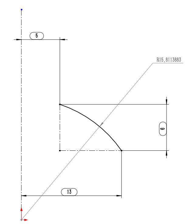

大家好,请问已知上孔半径,下底半径,上下高度,如何计算出球半径?谢谢!如图所示求SR?

无需麻烦的计算,只需在SW中绘制草图,直接测量即可。
发表于 2020-12-28 15:23:08 | 显示全部楼层 来自: 中国
无圆心位置,貌似无解
发表于 2020-12-28 19:08:56 | 显示全部楼层 来自: 中国陕西西安
caption_cn 发表于 2020-12-28 15:236 E4 G% e2 d% N6 Q, U$ \' F# C  Y
无圆心位置,貌似无解
* o$ z* j9 F4 ]8 ^( G, l% e
圆心在中心轴线上,只需增加一个圆心与中心线重合,便可确定!

以SW2008计算
) Q; v  C$ N$ L p2.jpg 8 W* G% \/ {& G) g8 i4 l& d
p3.jpg . C; V) {7 Y1 z# u, `
p4.jpg * b3 m3 H  N% r+ ]) w/ n/ n
1 g8 U  |5 C7 o% O0 ?! }0 H. q% ~' ?" ^

发表于 2021-1-3 11:00:43 | 显示全部楼层 来自: 中国台湾
本帖最后由 kungli03 于 2021-1-3 11:05 编辑 8 b/ c5 c" @& e$ l
tzydsfy 发表于 2021-1-3 10:49" Q2 @2 V( b% ]4 s
你好,把你截图的方程式计算结果跟我之前寻得的公式比对看是对的。但是按你这个新的公式代入计算却无法得 ...
以SW2008方程式计算8 \5 h: `6 I/ b) w0 ^7 c7 ]& U' R
(("D1@草图1")^2+((("D2@草图1")^2+("D3@草图1")^2-("D1@草图1")^2)/(("D3@草图1")*2))^2)^0.5

改变一下框内尺寸,球半径就出来了。这是比较简单的办法,解的精度也不差。& x  s1 V( d: X7 `: S
改变一下框里的数值,你要的球半径就出来了
