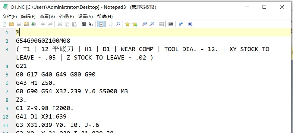

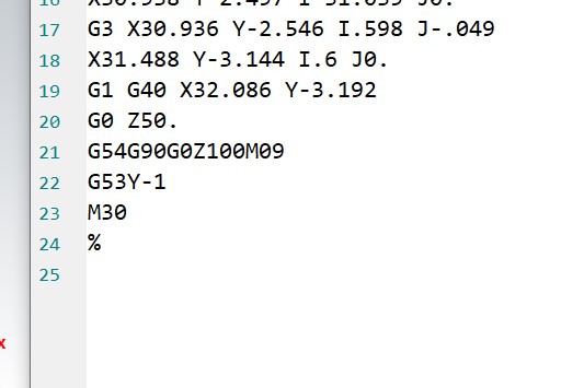

分享下自用三轴后处理,基本通用三轴所有系统机床,西门子的将前面中文删除就行。如果有需要我可以再发一个西门子的。
8 }  B. X; d& e6 r; l3 A- _一起学习学习。
* k4 ^% J/ V; }8 G1 u4 G* K6 b% h; T新人虚心请教。4 C- l* p: ?# o; A
程序头
程序头
程序头5 i3 |2 q" c7 m: N# v8 y  D0 ^
程序尾
程序尾
7 s' r. x5 ^+ X8 w0 {; \/ \
程序尾

G54G90Z100 很魔性
发表于 2021-12-14 09:01:51 | 显示全部楼层 来自: 中国广东广州
没有备刀么  貌似干掉了控制定义里面的备刀勾选
