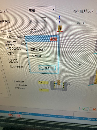

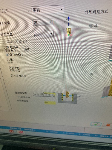

有沒有大佬遇過 2020版或2019版 在輸入數字時不小心打錯 造成語法錯誤 接下來Mastercam就直接當掉的問題 不是偶發 是100%觸發 有遇過的大佬看能分享分享解決方案嗎?
& i6 F1 G" T0 ^! U% r. I) A0 k目前是Mastercam 2020 update3
; ]; ~% U# Q, }- I5 Xwin10 2004版 有日常更新  2 O; d- [  G6 J& b$ }8 A6 J; N' Z, ?

发表于 2021-1-14 15:05:06 | 显示全部楼层 来自: 中国安徽合肥
2020没遇到过   2021有你说的这中情况
发表于 2021-1-14 15:05:26 | 显示全部楼层 来自: 中国江苏苏州
包括2021版也有此问题,
0 h! g4 U! Y: Z3 Q* `) y但是我可以告诉你,,,正版没事
 楼主| 发表于 2021-1-19 21:30:34 来自手机 | 显示全部楼层 来自: 中国台湾
謝謝大哥及大表哥提供經驗  雖然不確定是不是主因 但我反覆重灌數次跟測試比對發現可能是win10 2004的輸入法會造成當機 把ime輸入法從新版切回舊版就正常了 這邊分給有遇到的朋友參考
