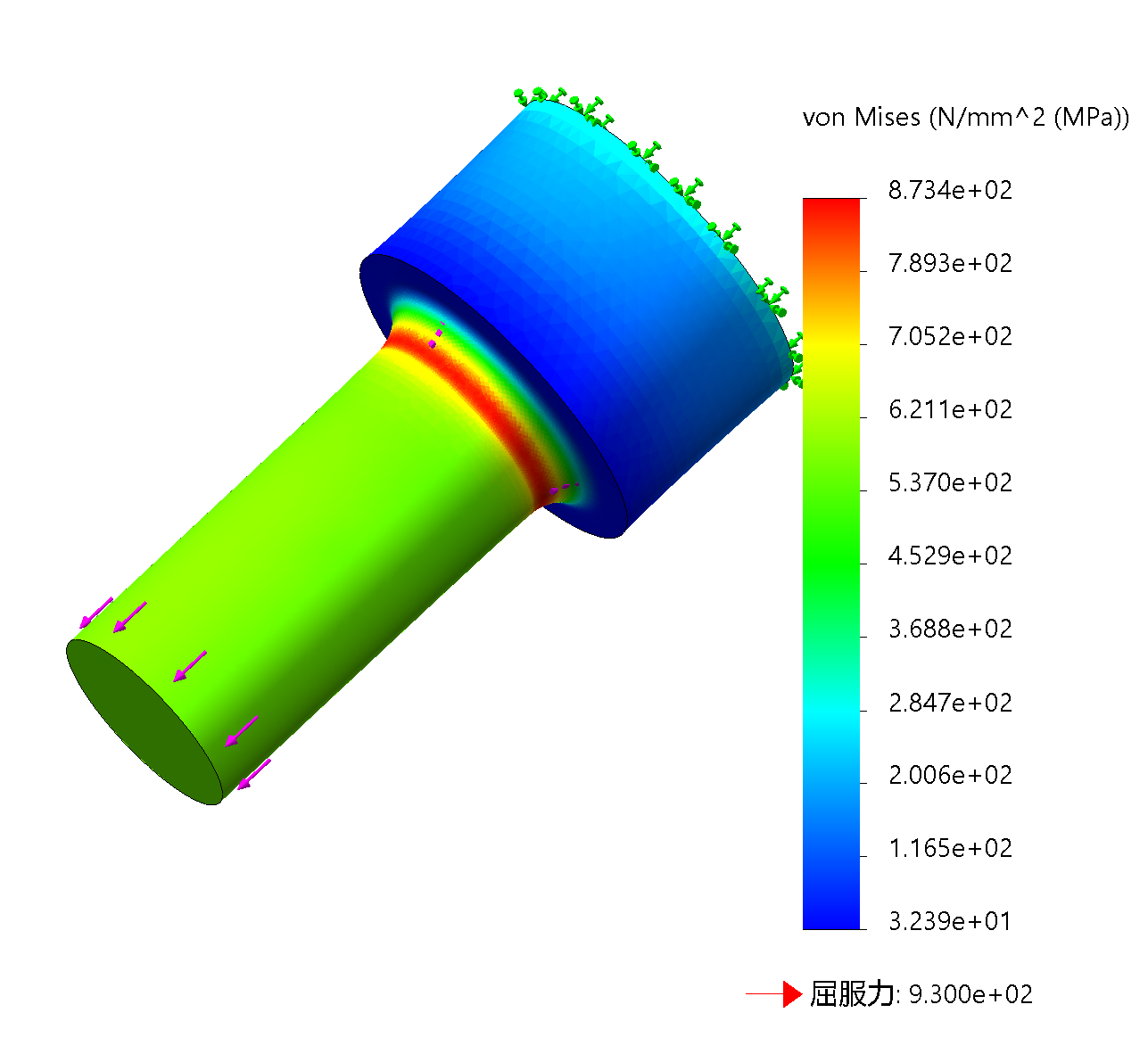

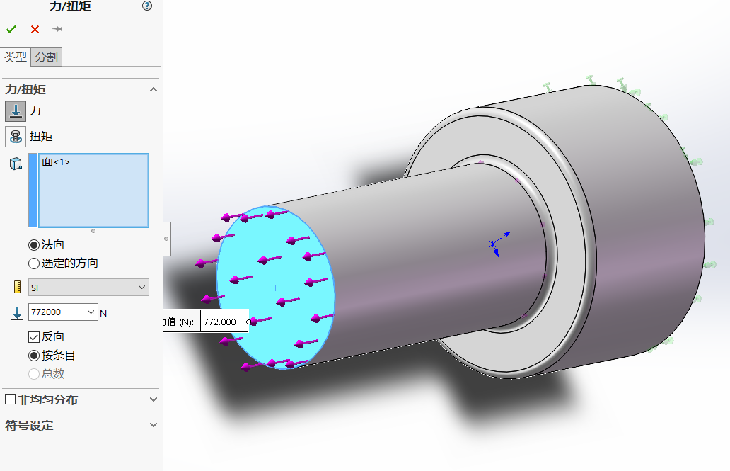

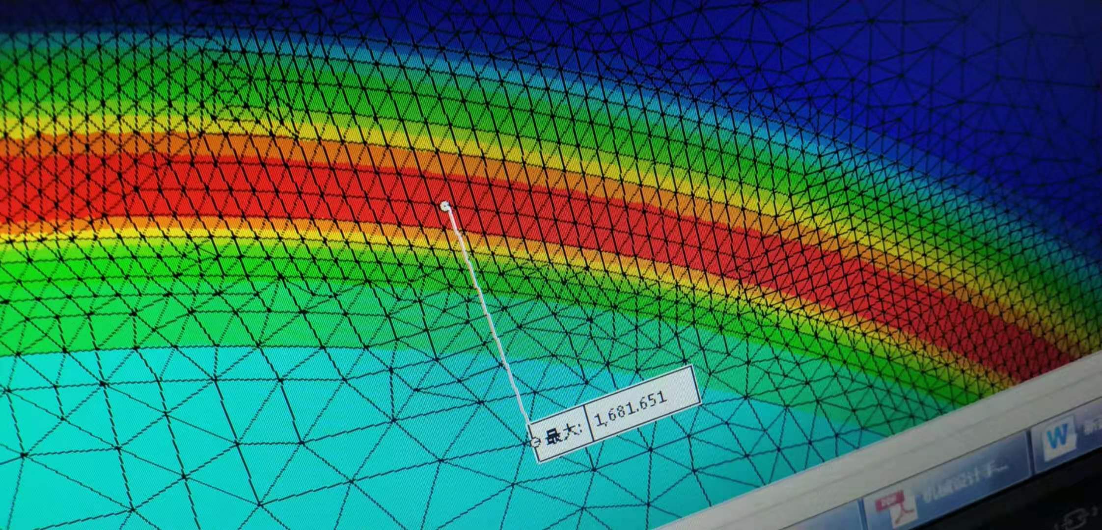

各位大侠,请教一个问题:
+ @% A8 @- q1 c  ?9 H' i$ h     这个是一个M42 10.9级的螺栓,加载772kN的预紧力,最大应力已经远远超过屈服强度了,请问该怎么理解?谢谢- N! w5 x- x; v" G" q8 f
2 e8 \( x: g& v. C* j6 Y    说明:材料屈服强度为930Mpa,抗拉强度为1080Mpa,M42按手册上的算法,930Mpa承受1280KN才会断裂。

发表于 2021-1-22 14:29:50 | 显示全部楼层 来自: 中国浙江金华
加些圆角再试试看

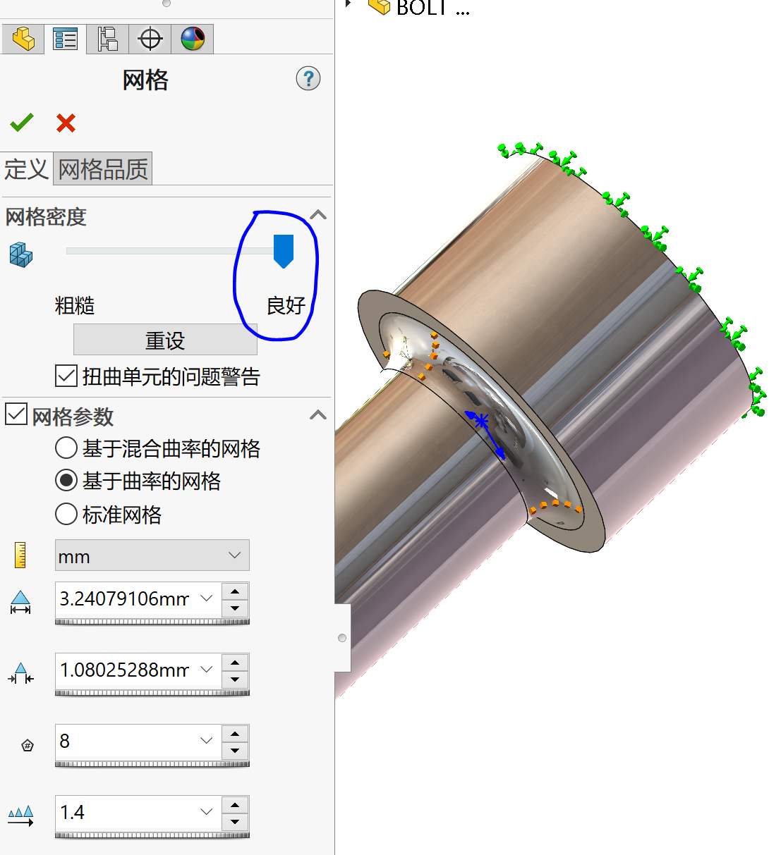

 楼主| 发表于 2021-1-22 22:31:44 | 显示全部楼层 来自: 中国江苏无锡
感谢。我把模型也上传了。版本sw2020 ,网格细化一倍,结果很收敛。另外我把圆弧半径改成了2mm.感谢指点。, X) R6 Y" k! h6 Y% I5 f. L, a3 _

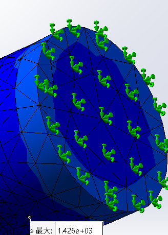

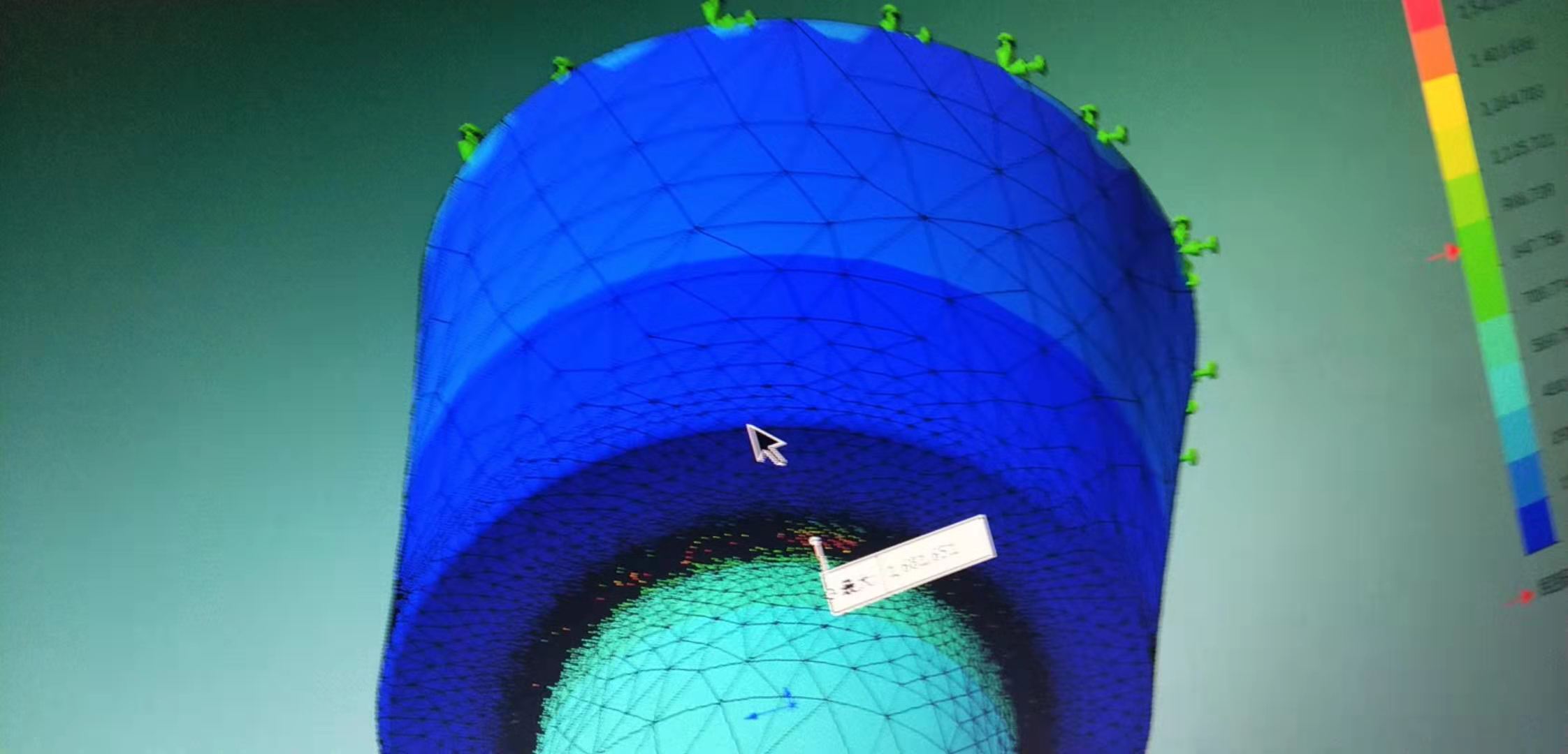

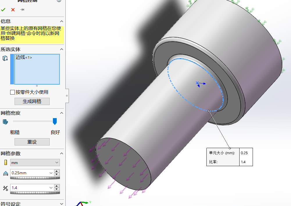

发表于 2021-1-23 16:02:52 | 显示全部楼层 来自: 中国浙江金华
! _' W4 z- `' T7 M) ?+ }% r6 s8 y$ l# h1 w4 r' b
3 d5 n2 B1 g3 h8 N 2.PNG ) W  C6 I9 s. p0 ]& c, g
1.PNG ; }: w% w/ p6 O/ y3 \2 ]4 O2 m1 B

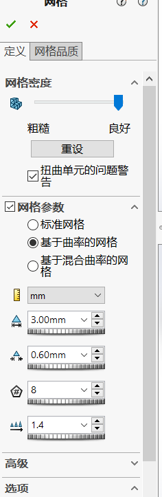

圆角为R8,将网络控制再小些 应该能与实际吻合
0 w6 a2 o. N9 w1 z2 D1 `, ^4 i# B% o, {$ v3 d
PS:应力奇异现象在这里我个人理解影响还是挺大的,可以忽略掉这部分的值,那么结果是可以参考的。

 楼主| 发表于 2021-1-23 17:03:55 | 显示全部楼层 来自: 中国江苏
谢谢,国标中这个地方的圆角值是2mm,这个地方实际取的也是2mm,所以没办法按r8算
