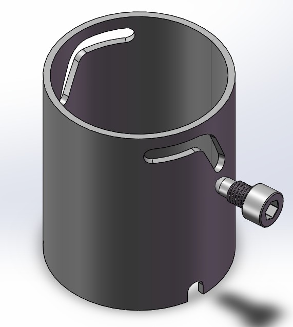

请教各位大神,这个路径配合怎么做呢:螺栓沿槽移动/ s" f& j; ]* H# q7 u( d# y6 A

画一个3D草图。然后将螺丝配合上去就OK了

谢谢,曲面上3D草图怎么做的?能帮忙做个例子吗?

点草图,3d草图,选择边界线,点击引用,出路径。
